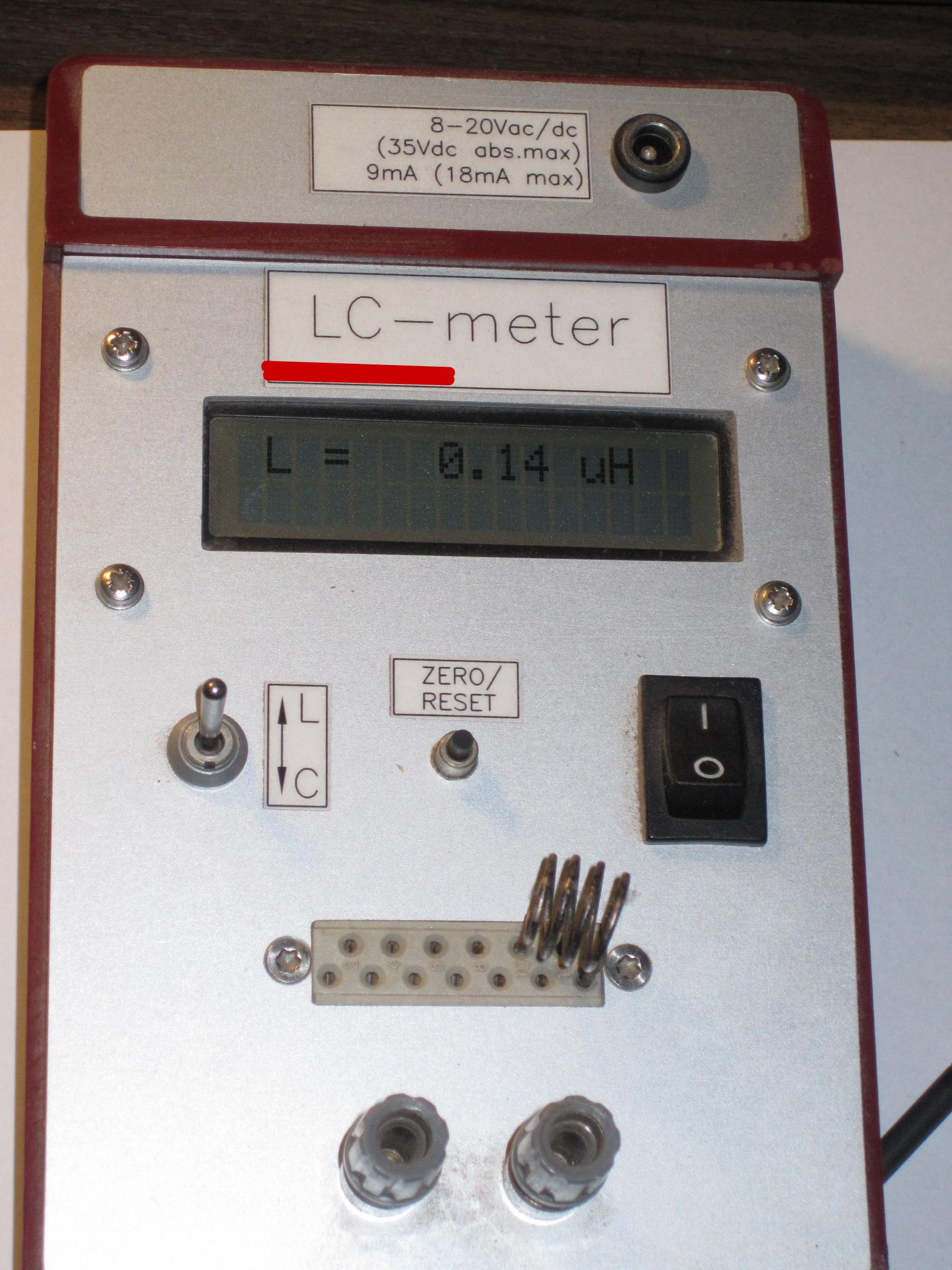

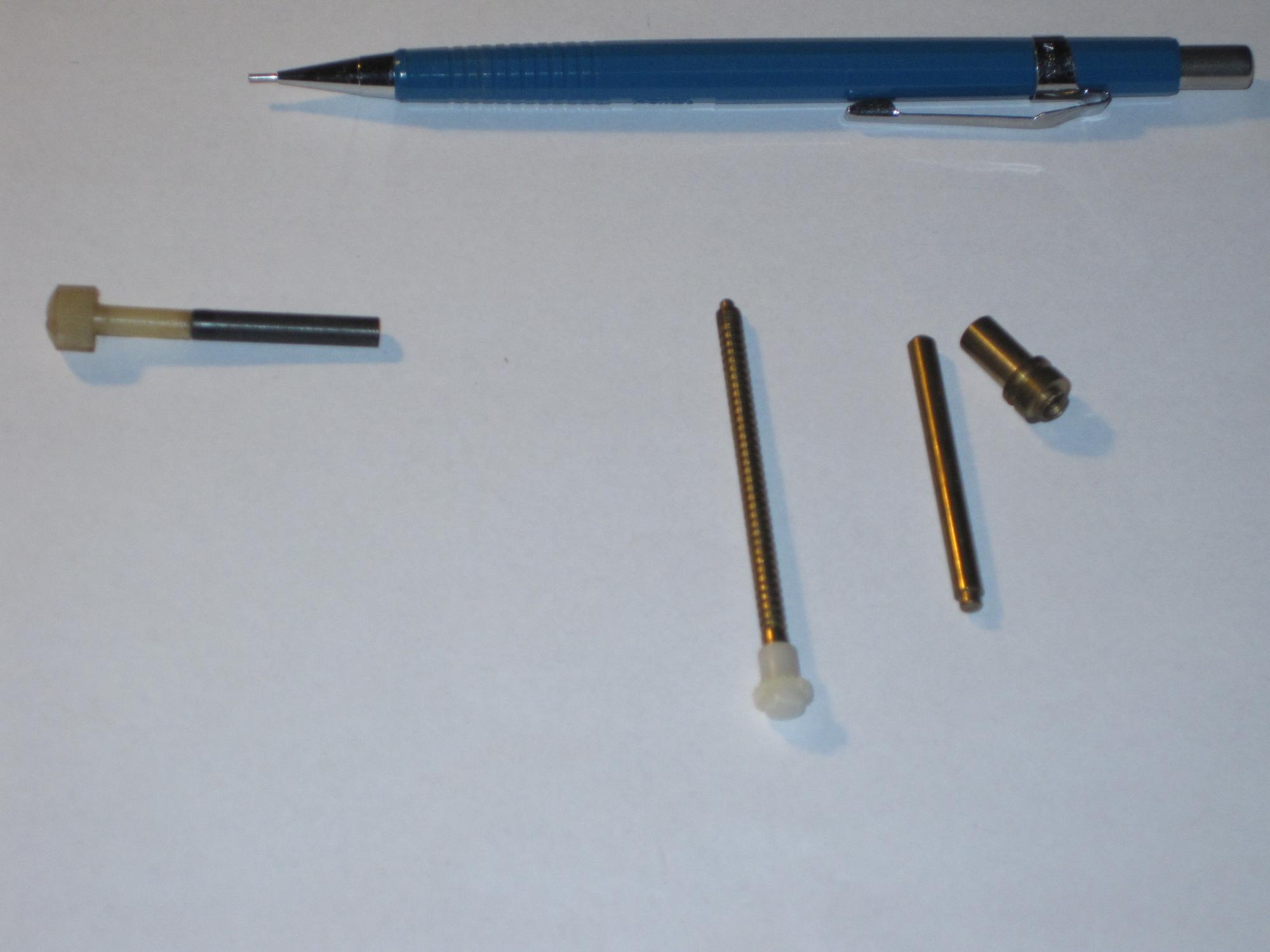

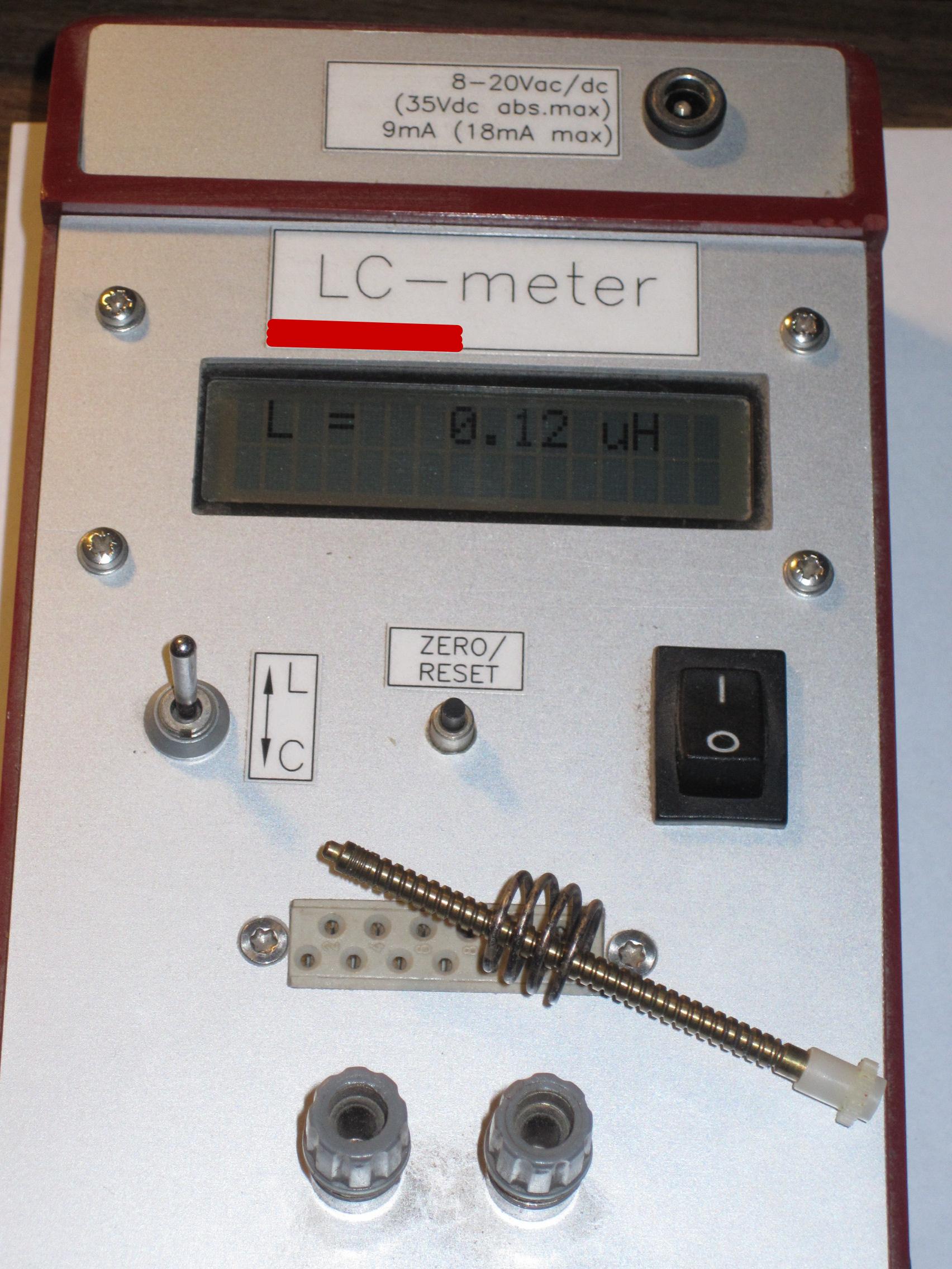

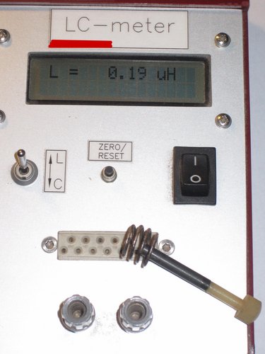

Rob, even een losse tip tussendoor, misschien ken je hem al, maar er is een simpele manier om te checken of je meer of minder zelfinductie nodig hebt in een circuit met luchtspoelen *zonder* de spoelen bij te buigen of zelfs maar te hoeven aanraken:
Door er een staafje messing in te steken verlaag je de zelfinductie (op de foto gaat m'n luchtspoeltje van 140nH naar 120-100nH), terwijl je met een stukje ferrietkern de zelfinductie juist verhoogt (afhankelijk van hoever ik de kern erin steek kan ik de inductie verhogen tot 400nH... dus 3x zo veel). Zoals je ziet werkt het verhogen veel krachtiger dan het verlagen, maar in de praktijk werkt ook het licht verlagen van de zelfinductie met een stukje messing staaf erg goed.
Dit trucje heeft me in het verleden veel bijbuigen en experimenteren met spoelen bespaard. Ik had er een beetje een hekel aan wanneer ik een nette spoel had gewikkeld die er, na wat geëxperimenteer, vervolgens uitzag alsof hij was overreden door een vuilniswagen.
Voor een klein stukje messing is waarschijnlijk een losse stekkerpin van een oude 220V-stekker prima te gebruiken. Misschien wel best isoleren met een krimpkousje als je hem gaat gebruiken in buizencircuits met hoogspanning, en misschien ook best op een kort kunststof stukje lijmen voor wat extra veiligheid. Bij mijn Hirschmann banaanstekkers/meetsnoeren zijn de stekkerpinnen ook van messing, dus daarmee zou het ook moeten werken.
Linksboven op de foto een stukje ferriet (afkomstig uit een oude trimspoel), de andere stukjes zijn messing:
L = 140 nH zonder kern (luchtkern):
Met ferrietstaafje, geeft hogere zelfinductie (tot 400nH):
Met messingstaafje, geeft lagere zelfinductie (tot 100nH):

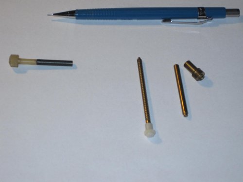

In de foto's raakt de kern de spoel, dat is uiteraard normaal niet de bedoeling, maar ik had niet genoeg handen vanwege de bediening van het fototoestel.
Ik gebruik(te) de speciaal voor dit doel te gebruiken stukjes trim gereedschap.
De rode is van Belzer type 5514, het andere merk weet ik niet meer.
Te hoge of te lage zelfinductie? Even zo'n uiteinde in of bij de spoel houden en je weet het.
Kan je ook natuurlijk ook gebruiken bij een in bedrijf zijnde schakeling.
Maar natuurlijk kan je óók zelf iets maken. Een plastic staafje of buisje (lege balpenstift) en dan een ferriet-kerntje en koper/messing stukje/boutje monteren.
Stukje krimpkous er over heen voor montage van beide "kerntjes" en klaar.
Werkt net zo goed en is véééél goedkoper.

Op vrijdag 6 december 2024 01:37:11 schreef nonius:
De lagere L komt hoogstwaarschijnlijk doordat het staafje de wikkeling raakt en de LCR meter van slag raakt.
De L zou nagenoeg gelijk moeten blijven (of iets groter worden) daar de µr van messing ongeveer gelijk is aan die van lucht.
In mijn toestellen-voor-onderdelen-uitelkaarhalende jeugd vond ik eens een forse spoelbus met daarin een ferrietkerntje dat al op een messing draadeindje was gemonteerd. De spoel was kapot, maar het kerntje-met-messing heb ik jarenlang als handig 'toverstokje' bij mijn trimgereedschapjes bewaard, tot het eens verloren is geraakt.
Het verlagen van de zelfinductie van de spoel waarin je het messing steekt, komt doordat er in het messing wervelstromen gaan lopen, die op de spoel het effect hebben van kortgesloten windingen.
Met andere woorden: de spoel wordt werkzaam verkleind.
Dat het messing is, is niet essentieel: zilver zou nog wat beter werken. :)
Natuurlijk ZOU je het staafje ook nog kunnen gebruiken om enkele windingen aan het uiteinde van de spoel kort te sluiten, maar dat is dus niet het gebruik dat wij hier bedoelen.

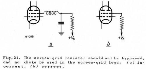

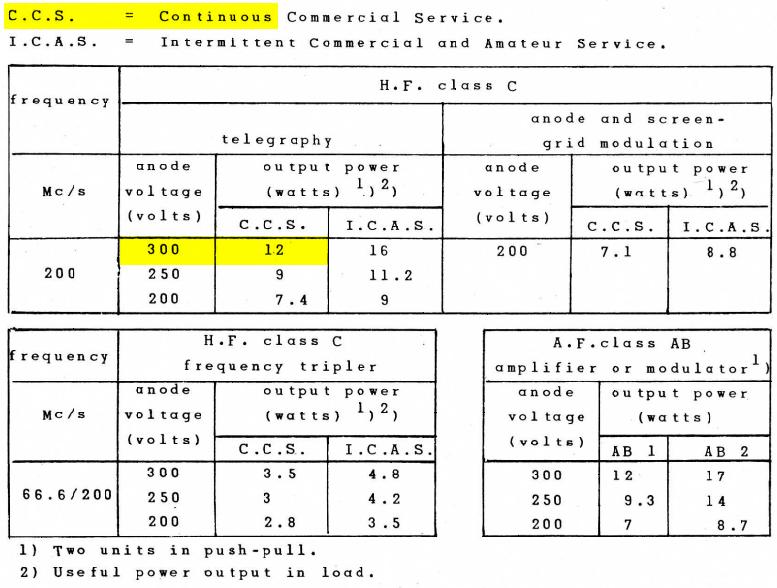

Wat kan die QQE verdragen of beter gezegd wat vind ie lekker?
( ik ga nu niet verder, en hoop dat 1 van jullie iets durft te schatten? Want zekerheid kan zo niet begrijp ik ook nog wel! )
De fabrieksgegevens van de QQE03-12 gaan tot 300 V.
Als eigenaar van de buis mag je daar gerust boven gaan, dan mag je helemaal zelf weten; maar daar zijn dus geen gegevens voor.
Philips heeft een aantal heel interessante pamfletten over het gebruik van de QQE-buizenreeks uitgegeven.
Dan zie je bijvoorbeeld dat je de voeding van het schermrooster juist niét moet ontkoppelen (de impedantie naar massa mag juist niet laag zijn).
Ook over de juiste in- en uitkoppeling lees je dan precies hoe dat het beste kan.
Maar ja, wie gelooft dat, als tien Klompenboeren het anders zeggen? :)
Hieronder een gedeelte van de brochure. Lees ook aan het eind het stukje over de gevolgen van het wegvallen van de sturing en wat ze daartegen doen.
Wist niet dat er zelfs 'echte' tooltjes voor bestonden. En dan nog wel van Belzer! Ik gebruik zo'n tune-tooltje niet meer dagelijks (zelfs niet jaarlijks...) maar ga inderdaad toch maar eens een keertje een wat netter tooltje maken van een oude kunststof balpen en hier in het rekje met 'paraat gereedschap' zetten.
'Toverstafje' is inderdaad wel een toepasselijke naam ervoor. Sowieso is de grens tussen magie en RF erg vaag....
De lagere L komt hoogstwaarschijnlijk doordat het staafje de wikkeling raakt en de LCR meter van slag raakt. De L zou nagenoeg gelijk moeten blijven (of iets groter worden) daar de µr van messing ongeveer gelijk is aan die van lucht.
Alleen op de foto raakt het messing de spoel, bij normaal gebruik niet, dan hou ik hem er uiteraard los in. De zelfinductie daalt dan toch wel degelijk. Zo stond het ook beschreven in het tijdschrift waar ik de tip oorspronkelijk uit heb gehaald, decennia geleden. Het verlaginseffect met messing is wel beduidend kleiner dan het verhogingseffect van het ferriet, maar nog steeds zeer bruikbaar om te kijken of de spoelen hun optimale waarde hebben.
Hoe dan, ik zou Rob zeker aanraden om zoiets in elkaar te prutsen (of een echte Belzer aan de sint kerstman te vragen).

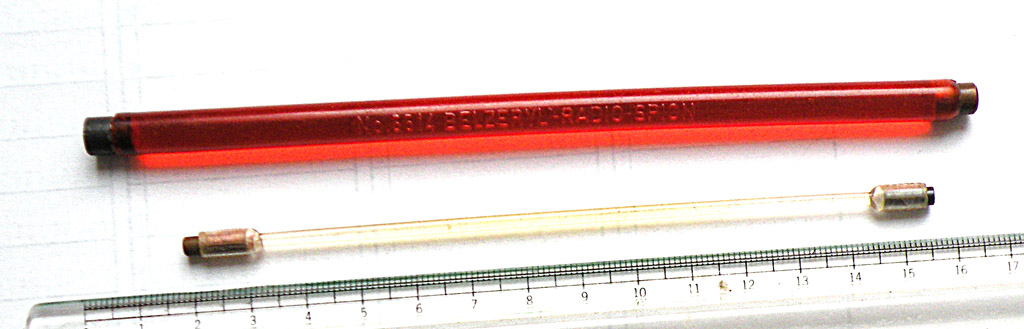

Op vrijdag 6 december 2024 23:07:56 schreef nonius:

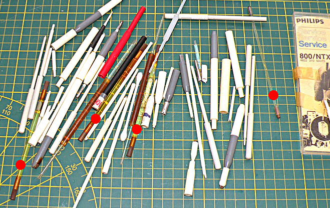

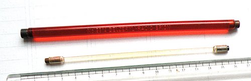

Nog even nagedacht over die "tover stokjes".
Ik heb bijna een jaar geleden op het NFOR forum een aantal trimsets aangeboden en verkocht.
Daar zaten zo'n paar van die "stokjes" bij.
Hierbij de foto die ik destijds bij die aanbieding had toegevoegd.
Die rode stippen zijn die "stokjes".
Door deze gereedschapjes te gebruiken voorkom je een hopeloos geknoei bij het toepassen en wijzigen van afgestemde (spoel)kringen.
En snap je ook meteen wat je moet doen. Meer of minder windingen/ de spoel samenknijpen of uit elkaar trekken :) .
ruud

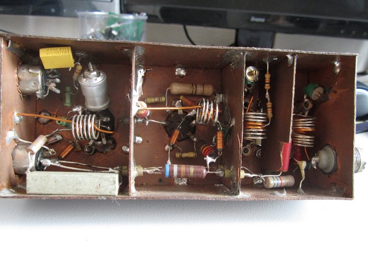

Hallo allemaal,
Niet te geloven, Rond de 5,5Watt! :o _/-\o_
De EF138 krijgt 210… 205Volt. ( ben het er nog niet echt mee eens, vind hem maar weinig doen! (TE weinig :X ))
De QQE krijgt 305Volt, En op pootje 7 staat iets van 205Volt. ( Ontkoppeld met 1nF??? dat is/is dat goed? )
( De voeding zakt dus wel omlaag!)
vraagje,
De Tol trimmer die op/over pootje 1 en 3 staat die staat helemaal uit? ( dus laten we zeggen ongeveer 0 pF )
En ik heb nu zomaar wat gedaan met die weerstanden van 1 en 3 ik heb een lang frietkraaltje met 2 wdg 0,3MM gedaan op 1 en 3 en na die kraaltjes staat er 2 X 15K naar de min.
ik kan het volgens schema ook weer terug doen 2X 10K en 2X 1K ontkoppeld met 3N3 maar…
Ondanks alles vind ik het zelf toch niet slecht! toch? :)
VrGr Rob
Op zaterdag 7 december 2024 21:30:52 schreef rob007:
Daar heeft FET al antwoord op gegeven, paar posten terug, wel lezen he.. :)

Ik heb die PDF bekeken en daar staan 2 voorbeelden die FET ook laat zien A en B
A met de smoorspoel is fout en B met ALLEEN de weerstand is goed

In het QQE-03/12 datablad/application note van Philips, dat FET eerder heeft gepost, adviseert men om *geen* ontkoppelcondensator te gebruiken. (dat was trouwens ook een leermomentje voor mij). De reden heeft te maken met (risico op) parasitaire oscillaties.
Dus als ik het PDF aanhoud GEEN 1nF maar in het schema WEL. ( ik raak toch een beetje van de wijs? Wel 1nF of GEEN 1nF )
Ik zou niet van de wijs raken maar eens kijken in welke informatiebronnen ik meer vertrouwen stel: de ingenieurs van Philips of iemand op het internet die zich 'klompenboer' noemt....
Philips citerend: 'As a rule the use of an unbypassed dropping resistor gives the best results.' Daar lijkt me geen woord Spaans tussen te staan.
(Dergelijke datasheets en application notes van de fabrikant zijn goud waard; ik kende deze van Philips niet maar heb er vroeger wel een flink aantal van Varian/Eimac doorgeworsteld die me netjes werden toegezonden door die firma (was van voor het internettijdperk). Dat waren zeer leerzame documenten!)

Er zijn verschillende bronnen zoals saturnus ook al schrijft want dit is ook GEEN klompenboertje:
https://www.circuitsonline.net/forum/file/70008/forum-post
Maar DIT leek mij ook een bron waar je je aan vast kon houden en vandaar de verwarring.
MAAR, GEEN ontkoppeling dus okeej dankjewel!

Op zondag 8 december 2024 03:54:33 schreef nonius:
[EDIT: Vreemd wel, als ik me goed herinner heb ik een SK-600 buisvoet-met-schoorsteen van Varian/Eimac voor de 4CX250 buis, waar de screen-ontkoppelcondensatoren een integraal onderdeel van de buisvoet zijn.
De 4CX250 in zijn familieleden zijn hierin totaal niet vergelijkbaar met de QQE-serie buizen.
De 4CX'en hebben een tamelijk hoge µg2g1 en bovendien kan hun schermroosterstroom onder sommige omstandigheden negatief worden. Het scherm moet daar dus wel ontkoppeld worden, maar dan ook onmiddellijk bij de buis zelf. Niét met een losse condensator, zo van een pen van het buisvoetje ergens naar het chassis; dat zou al een veel te hoge impedantie zijn voor de CX.
De ontkoppeling kan dus alleen goed met de voet waar hij ingebouwd zit.
De QQE reageert totaal anders op zijn schermrooster. Van zichzelf is de buis vrij rustig, ook door de lagere µg2g1, en de nadelen van ontkoppeling met losse onderdelen zijn daardoor veel gróter dan een eventueel voordeel.
De conclusie hiér was dus: laat dan maar, dat is nog eenvoudiger ook.
Dit soort dingen heeft niet iemand zomaar bedacht, maar dat is ook uitgebreid uitgeprobeerd. Ze schrijven dat niet zómaar. Niet bij Philips of Mullard, en niet bij Eimac of Varian.

Hallo allemaal,
Even een tussenstand. We hebben 9 Watt. ( denk als ik er voor ga met trimmen 10 er ook nog wel in zit maar… )
Martin ik heb 5,5 Winding op 9MM met 1MM gedaan ( die 9 was per ongeluk een foutje maar… och… )
De Tol trimmer staat mooi! ( denk 6 ook nog wel goed zal/zou zijn ) Prima Martin!
EN, ik heb nu dus niet een midden aftakken he! Ik heb zeg maar twee keer twee weerstanden 15K en 5K6 .
EN ik heb het niet ontkoppelt! Dus GEEN 3N3 2 X ik heb het trouwens een soort van anders om gedaan, 1K is bij mij 15K en 10K is bij mij 5K6 maar zonde die C(3N3) maakt dat neem aan niet uit.
Nonius zal nog wel foto schieten maar tis geen schoonheid weet al wel,
de eerste twee spoelen staan TE HOOG op hun pootjes(te lange pootjes)
ook ben ik gierig met knippen aan de pootjes van de onderdelen dus alles is TE LANG!
Kwaliteit van de onderdeeltjes… MWAAaaa gaat wel denk ik, alleen de weerstand tussen EF en QQE word te heet is 10K zou ik 2 X 22K voor moeten nemen maar vind dat die EF wel op zijn fl.kker mag krijgen. ( nu ik er aan denk, ik zal die buis eens wisselen! Kijken of dat nog… )
https://www.klompenboer.nl/Techniek/Schema/Buizenzenders/2xef80%20qqe0…
Nu heb ik door Martin die ene spoel verandert MAAR…
Ook de spoel die aan de EF aan pootje 7 zit is OOK zo groot?
Zou inderdaad bijna zeggen die zender is gemaakt voor een andere band of zoow 70 of NOG lager 50MHz?
7 windingen – 10MM Diameter – 1,7MM Draad? Waarvoor? Ik weet er niks van af maar heb er geen goed gevoel bij allemaal.
ff tot zo ver weer.
VrGr Rob
