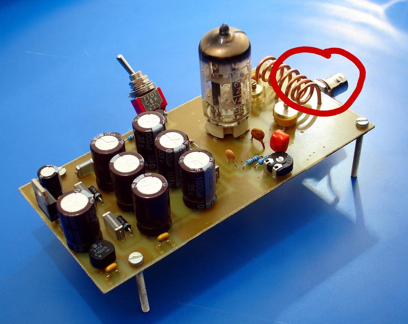

Martin V
Als je een trimmer in serie met de koppelspoel gebruikt, dan heb je toch geen vaste capaciteit meer nodig tussen de kern van de coaxkabel en de koppelspoel.
De juiste capaciteit stel je in met de trimmer, dus ik weet niet wat je gedaan hebt.

Draadjes van de diverse componenten zijn wel behoorlijk lang zo te zien op de video. Op VHF en hoger beter om die zo kort mogelijk te houden.
En anders even aan de spectrum analyzer hangen (met geschikte verzwakkers!) en kijken hoe het spectrum eruitziet. Mogelijk staat er iets op een harmonische afgeregeld? Of staat er iets te oscilleren ergens anders in de VHF of UHF band? (tsja, met zulke lange aansluitdraden is het toch een beetje vragen daarom).
Zelf zou ik een paar smoorspoeltjes in de gloeidraad-aansluitingen geplaatst hebben, en een condensatortje (47pF of 100pF) over de gloeidraad.
De smoorspoel die je gebruikt in de anodeleiding... ik vraag me af of die nog wel goed smoort op de VHF... lijkt me dat die wel heel erg veel capaciteit heeft en een lage resonantiefrequentie (en boven z'n resonantiefrequentie werkt het niet meer als spoel). Ik zou daar toch eens wat mee experimenteren.
Persoonlijk vind ik 400mW RF vermogen ook niet te versmaden hoor, ik zie het in elk geval niet als een mislukt project. Het rendement is niet hoog (0.4W / 5W = 0.08, dus 8%), maar dat is bij deze lage vermogens nog niet zo heel erg. Bij een 100W eindversterker zou ik me drukker maken om het rendement....
Bijna een halve watt aan RF uit zo'n buisje met zo'n simpele schakeling. Als ik vroeger, in m'n piratenjaren, had geweten dat deze buisjes dat konden, had ik destijds zeker ook zoiets gebouwd. Sterker nog, je hebt me geïnspireerd: ik heb alvast een keramische buisvoet en enkele dubbeltriodes (ECC81/82/83/88) opgesnord op zolder, zie foto.... je hebt een slechte invloed op mij!
M'n plan is om een klein RF modulatortje te maken voor een mp3-speler, om oude buizenradio's van signaal te voorzien in de FM-band. Dus één mW is al ruim voldoende in mijn geval. Benieuwd of dat met 12 of 24V anodespanning gaat lukken. En anders is een hoogspanningsvoedinkje ook zo gebouwd.
[Edit: zie ik het goed in de video, zit de dummyload aangesloten op de 8p2 ker. condensator via die rode krokodillenklem en een flink stuk losse draad? In dat geval staat er een flinke spoel in serie met de uitgang, dat kan nooit goed zijn. Als ik me goed herinner geeft een stukje draad van 10cm ongeveer 100nH inductie (lang geleden, mogelijk vergis ik me in de waarde), en op 100MHz geeft 100nH al een inductieve reactantie van Xl=2piFL= 6.28*100*10^6*100*10^-9 = 63 ohm. Da's wel veel.
Ik zou proberen een stukje coax (RG58 of wat RG174) aan de 8p2 condensator en massa te solderen. Ik verwacht dat dat het gemeten uitgangsvermogen wel wat gaat opkrikken....]

Rob, de uitgang is niet correct, zoals ik eerder al zei. Ik zou de 8p2 condensator weghalen en een stukje coax rechtstreeks aansluiten op de oranje koppelspoel, en de mantel van de coax zo kort mogelijk aan het massavlak van de print solderen solderen. (nog mooier en praktischer zou een BNC-chassisdeel zijn). Kijk even naar de foto van Cupido om te zien hoe het hoort.
Dergelijke lange draden (zwarte massadraad en rode krokodilklem+draad met het RF-signaal) zijn volstrekt onacceptabel op deze frequenties. Een simpel stukje draad van 10cm geeft al 60 ohm 'weerstand' (reactantie). Op de foto zie ik volgens mij al *minstens* 20 cm zitten.
Op die manier hou je geen signaal over.... je hebt een smoorspoel in je RF-uitgang zitten!

Nou gedaan wat jij zij @Nonius met 50R direct maar dat maakt niet veel verschil.
Wat wel veel verschil maakte is dat verhaal over L of C wat jij schreef!
Mogelijk ten overvloede, maar je weet toch dat om een zo hoog mogelijk rendement te halen er zo weinig mogelijk capaciteit C moet worden gebruikt in de LC-kringen, en zo veel mogelijk inductie (L)?
DUS ik had nu Ctjes weggehaald en had nu 600mW!!!
Ok, ik had eigenlijk wel een effect hiervan verwacht. Op deze frequenties heeft een simpel stukje draad al een flinke 'weerstand', dus is het zaak dergelijke onnodige inducties te vermijden. Ook goed voor de stabiliteit van het geheel (parasitaire oscillaties).
C's weggehaald EN inductie toegevoegd, neem ik aan? Want anders verandert de resonantiefrequentie van de kringen.
Hoe dan ook, ik blijf me afvragen of het gemeten vermogen op de vermogensmeter wel echt op de gewenste uitgangsfrequentie zit.... De SA kan uitsluitsel geven.
