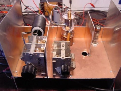

Het gaat ongeveer over deze oscillator:
https://www.circuitsonline.net/forum/file/48216
met de ECC in mijn geval ECC85.

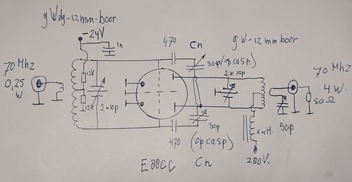

Goed, hier wel een week bezig geweest de hf versterker uitdaging..
Je begint met de ingangskring dimensioneren. Verder pas ik deels lecherlijnen toe. Gevolgd door spoelen. Die spoelen moeten precies kloppen. De zaak stopte pas met oscilleren, nadat ik twee neutrodynisatie c's had aangebracht. (Info uit oude Electrons van de jaren 50..) Die staan op ca. 5 pf.
Met 1 w in kreeg ik liefst -60 volt negatieve roosterspanning. Dat was teveel. 0,25 w moest het zijn , dat gaf -18 volt en gebruik uiteindelijk -24 volt vaste neg. rooster-instelspanning.
Dan staat ie precies in klasse B. Komt 4 watt max. uit, dus iets minder dan als oscillator.
Doe je niet op één avond..
Erg leuk en mooi om te zien Bert Jan!

ik zal nog wat meer vertellen.
ik had eerst 2 windingen om uit te koppelen, een toltrimmer naar de min en dan daarna de 2 windingen.
Zo'n toltrimmer is tussen de... laten we zeggen 3 en 30pF
na die 2wdg in de coax 50R en mantel aan massa.
Maar op de een of andere manier had ik ook nog tussen de kern van coax ook nog 1nF en daardoor kreeg ik nog wat meer HF dus ook nog eens met 8P2 er tussen en dat deed het ook goed.
heb dit ook nog eens met 3 wdg gedaan en zelfs ook met 1wdg maar blijf hangen rond de 200....300mW max rond de 400mW geweest.
