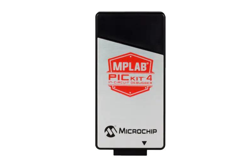

Het wordt nu een pickit4
Ik zou als ik nu programmer zou willen kopen zou het gewoon deze worden.

De Pickit4 zou ik zeker niet nemen, die wordt overal tot de grond toe afgebrand...
Dan liever meteen de Pickit5...
