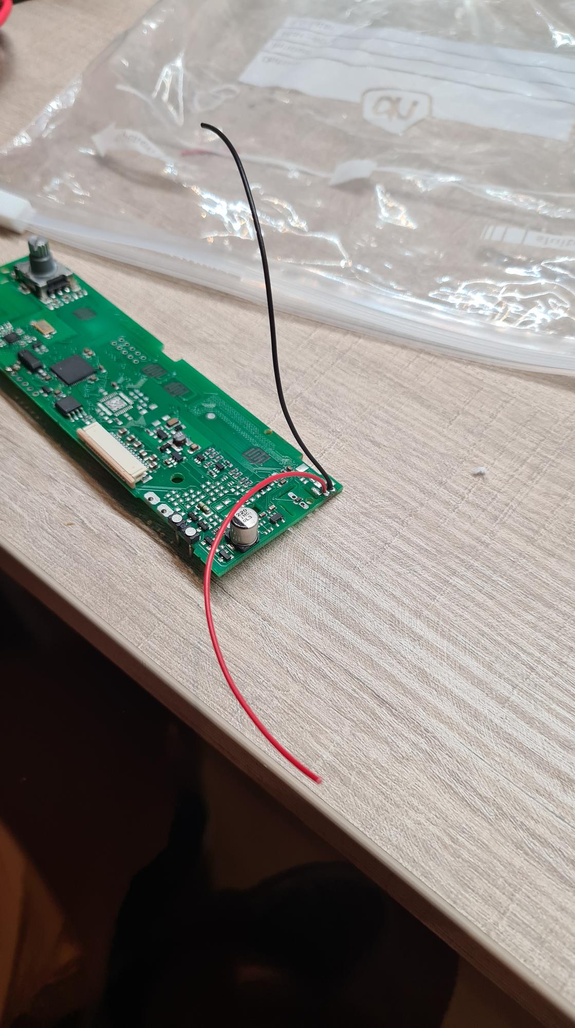

tsja.. Ik denk dat je toch met goed schoonmaken het ding wel tot leven moet kunnen wekken. Electronica is niet heel spannend en zo op het eerste oog vind ik de print er nog niet zo gehavend uit zien.
Ik weet niet hoe lang je hem kan missen, anders wil ik er best even naar kijken als je hem opstuurt. Ik heb zelf nog een opentherm iSense aan de muur hangen dus, indien nodig kan ik kijken of een ander lcd echt noodzakelijk is. Kan me echter voorstellen dat je rond deze tijd mogelijk wel de verwarming al wil gaan stoken, maarja nu doet hij ook niks toch?
Ik heb ene goede microscoop en SMD tooling om te kijken of er mogelijk op de pcb iets beschadigd is.
Het meest ben ik bang als het kristal van het rf circuit vernagelt is door het zuur. Dan kan je lcd het wel doen, maar heb je gene communicatie meer met de iBase (knx ketel ontvanger) waarschijnlijk

Wat je zegt kan goed kloppen, ik heb namelijk toen het scherm het even deed geprobeerd te connecten met de IBase. Dit werkte helaas niet. Mja het scherm was ook maar aan voor korte duur.

heb zojuist de iSense van Jeroen even op de operatietafel gehad.
Na even flink gekuisd met een dot IPA de meeste bruine vlekken wel verwijderd. De print zag er onder de microscoop nog wel ok uit.
Helaas is het lcd toch echt wel dood. Ik heb even het printje in mijn OpenTherm variant gedaan en dan werkt het lcd gewoon.
Heb op de print maar 2 stukjes draad voor het backlight gesoldeerd, mocht je er een ander lcd in willen steken Jeroen, dan kun je die eventueel aan die van je andere lcd knopen. Niet ideaal en de aanbevolen oplossing, maar ik ben bang dat ,ook al had je een soldeerbout gekocht, het zonder enige soldeer ervaring erg lastig wordt die draadjes erin te krijgen.
Ik zal hem naar je terug sturen en hopelijk doet met een nieuw donor lcd de RF het ook nog steeds.
Lcd mag dus gewoon van een opentherm iSense zijn.
klein detail op de foto zie je de bestuckingsvariant van de openTherm variant, dus met een kleinere AVR en geen RF circuit
