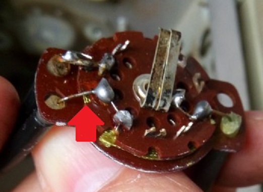

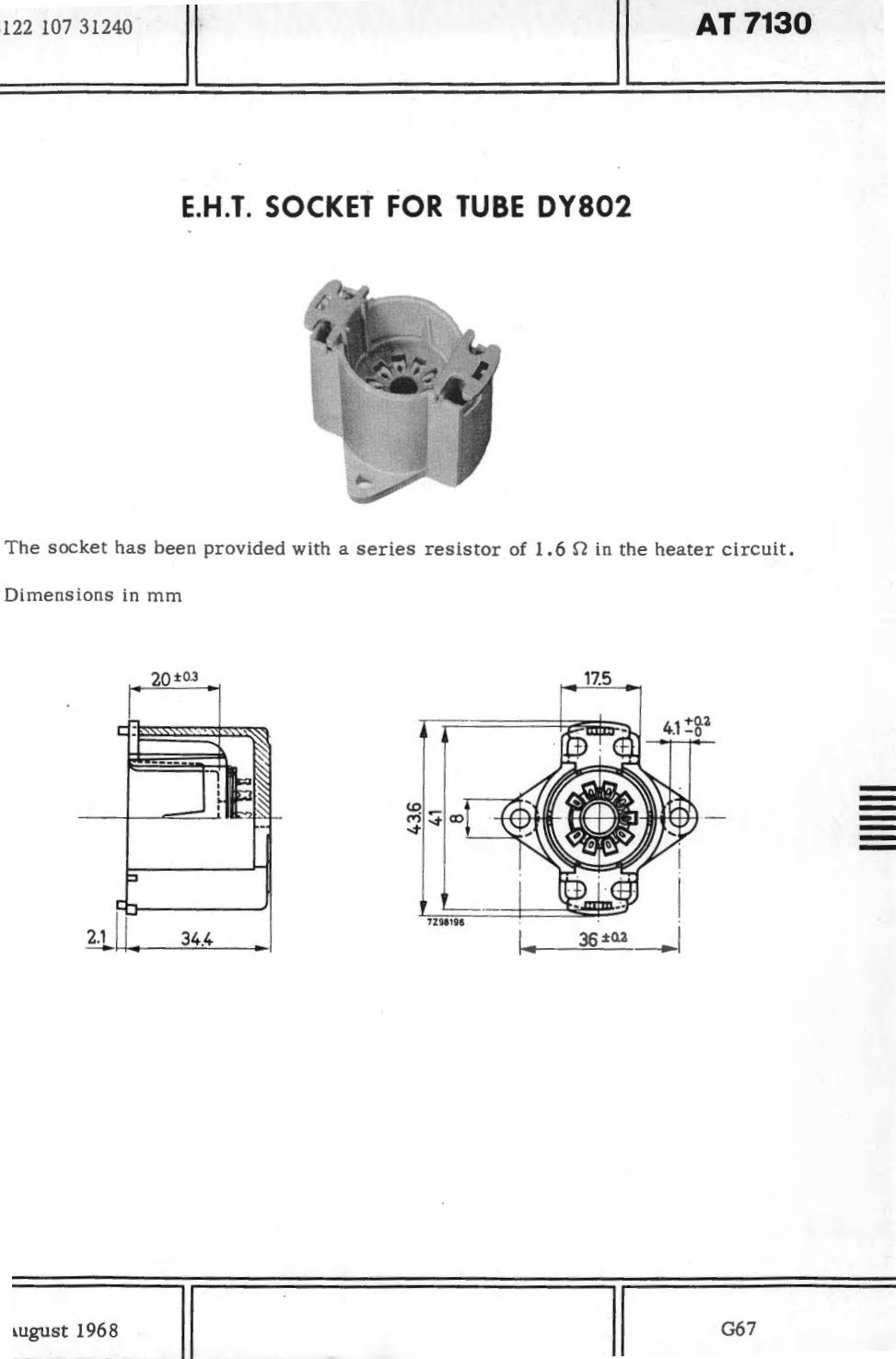

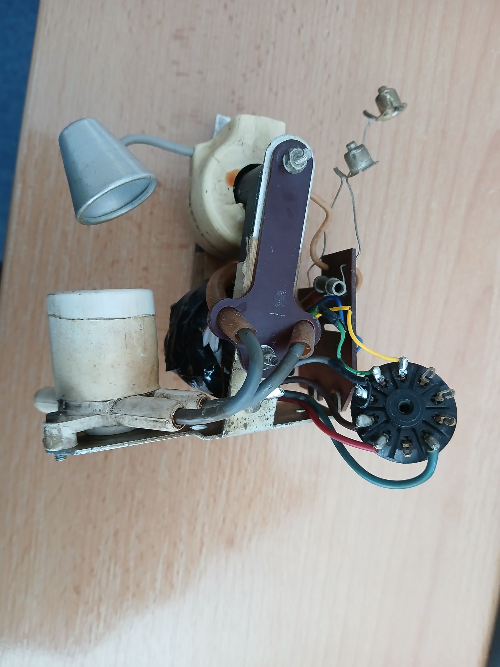

Tja, ik heb beide toevoerdraden uit de socket van de DY87 moeten trekken om de lijntrafo te demonteren. (1 winding om de kern met dik draad)
Ik dacht niet dat dit 'insteekvoeten' waren, de nieuwere met boveninvoer volgens mij wel.
(waarschijnlijk heb je de kabel gewoon losgetrokken of de weerstand in de voet beschadigd (bestaat uit een paar windingen weerstandsdraad binnenin/rond de voet.)
De nieuwere voet:
Mij staat geen serie weerstand voor de DY87 bij, was dat niet de stalen draad wikkeling. Altijd moeilijk te solderen (toen der tijd)
Op woensdag 7 mei 2025 02:39:21 schreef Arco:
De nieuwere voet:
Tja, ik trok er gewoon aan. Voor de HSP lijn hetzelfde, ik deed dat bij andere TV's ook.
Achteraf had ik dat natuurlijk beter niet kunnen doen; wanneer de kern in twee helften was gedemonteerd, had ik hem er gewoon van kunnen afschuiven.
De uitgetrokken draden zien er evenwel niet gebroken uit, lijkt een beetje op draden uit een F-koppeling. Isolatie met een stukje draad er uit.
Maar enfin.
Als ik de de draden van de gloeilus er weer insteek, dan meet ik in de socket wel contact. Ze gebruiken pinnen 2 en 9 (afwijkend van schema, waar 4 en 5 wordt genoemd).
Wat ik dan wel weer opvallend is dat wanneer ik klein montagedraad 1 á wikkelingen om de kern leg en deze op een losse DY87 aansluit, hij wel flauwtjes gloeit.
Blijkbaar is die ene wikkeling (eigenlijk is het geen eens een wikkeling, meer een lus) niet toereikend om het ding aan het gloeien te krijgen.
Dat zou er dan weer op duiden dat er te weinig power wordt opgewekt. Ook dat is dan weer verklaarbaar door een met de losse pols en ook niet netjes gewikkelde primaire spoel.
Gecombineerd met een gebroken en deels afgebrokkelde kern heeft dat flink aan inductiewaarde ingeboet.
Op woensdag 7 mei 2025 08:53:55 schreef Krelis Vonketrekker:
De weerstand is gewikkeld met weerstandsdraad rond de voet en is 1 - 1.6 Ohm. (bij de pijl zie je het draad lopen)
[Bericht gewijzigd door Arco op (48%)]
In die socket van mijn lijntrafo kan ik dat niet zien. Zo te zien is het ingegoten, dan wel twee helften later gelijmd.
Op dinsdag 6 mei 2025 22:34:51 schreef harry64:
Mag ik trouwens nog een poging wagen met de oude?
Ik heb je een PB gestuurd.
Je hebt antwoord. :)
Stuur je hem met buissocket?
[Bericht gewijzigd door harry64 op (44%)]
Hij is al onderweg en wordt morgen bezorgd.
Zoals hij nu is:
