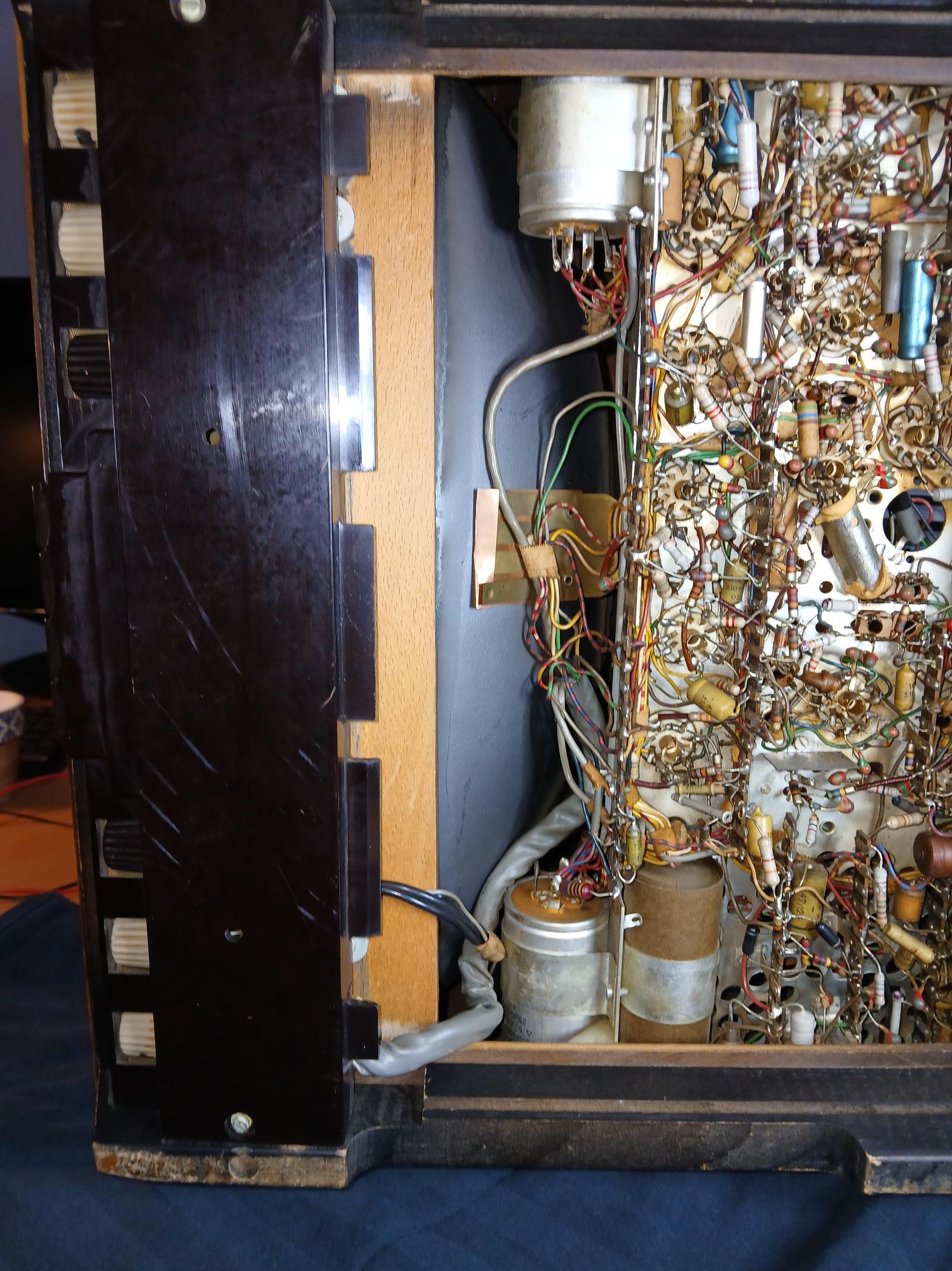

Het blijft toch wonderbaarlijk hoe men dit vroeger zo in elkaar heeft weten te assembleren. Het moeten haast de bedenkers / engineers zelf zijn geweest die dat gemaakt hebben.
Inderdaad. In ieder geval heb je geen last van brakke printplaten met loslatende eilandjes, zoals die pertinax dingen die na deze generatie kwamen.
Componenten vervangen is soms wat breken, omdat ze de draadjes van de weerstanden etc. in de steuntjes 'krulden'. Meestal knip ik de de draden door en soldeer de nieuwe aan het afgeknipte einde. Dan hoef je niet te wrikken.
Men was toen heel inventief...

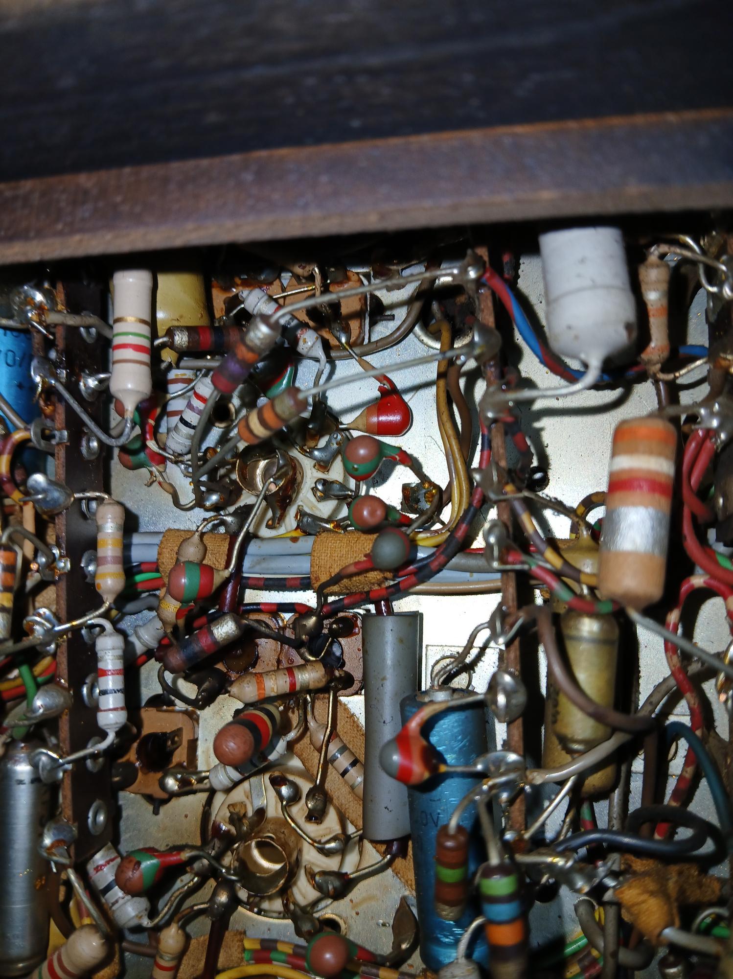

De middenbus van de buisvoetjes werd meestal als extra draadsteun gebruikt.
Of als massa punt als ik dat metalen lipje goed zie zitten.
Op donderdag 4 december 2025 13:45:49 schreef Bobosje:
Ja, ze gebruiken idd niet aangesloten buispinnetjes als draadsteun. En blijkbaar was een redelijke mate van vrijheid voor het monteren, ik heb al diverse van deze toestellen gezien en niet een is helemaal hetzelfde. Soms zitten er ook foutjes in, zoals bv bij mijn C1.

dat centrale busje onderaan de buisvoet is niet zomaar een draadsteun of aardpunt bij MF en RF schakelingen. (bavelt's foto is uit een MF kring)
het vormt en scherm tussen in en uitgangspinnen ( als het héél nauw stak kwam daar nog een vlagje bij). Tevens vormt het een RF return ground. Je mag het dus niet voor alles zomaar als een ground gebruiken.
Men was dus niet zo vrij en er is wel degelijk over nagedacht. De minste fout maakt er immer een oscillator van. ( vergeet niet dat er drie of vier MF versterkertrappen dicht bij elkaar staan..). De gloeidraadontkoppelcondensatoren van dat buisje komen niet naar deze RF ground. Bij de tuner is het nog kritischer.

Ik zie op je eerste foto rond die buisvoet links bovenin wel wat van die 'regenboog' druppel C's waarvan de pootjes uit hun voegen getrokken zijn.

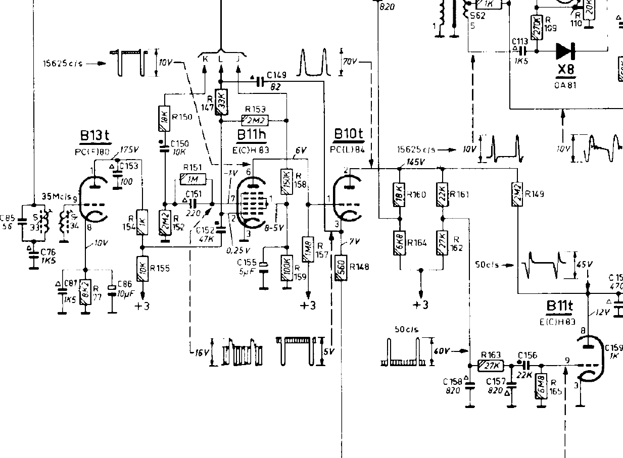

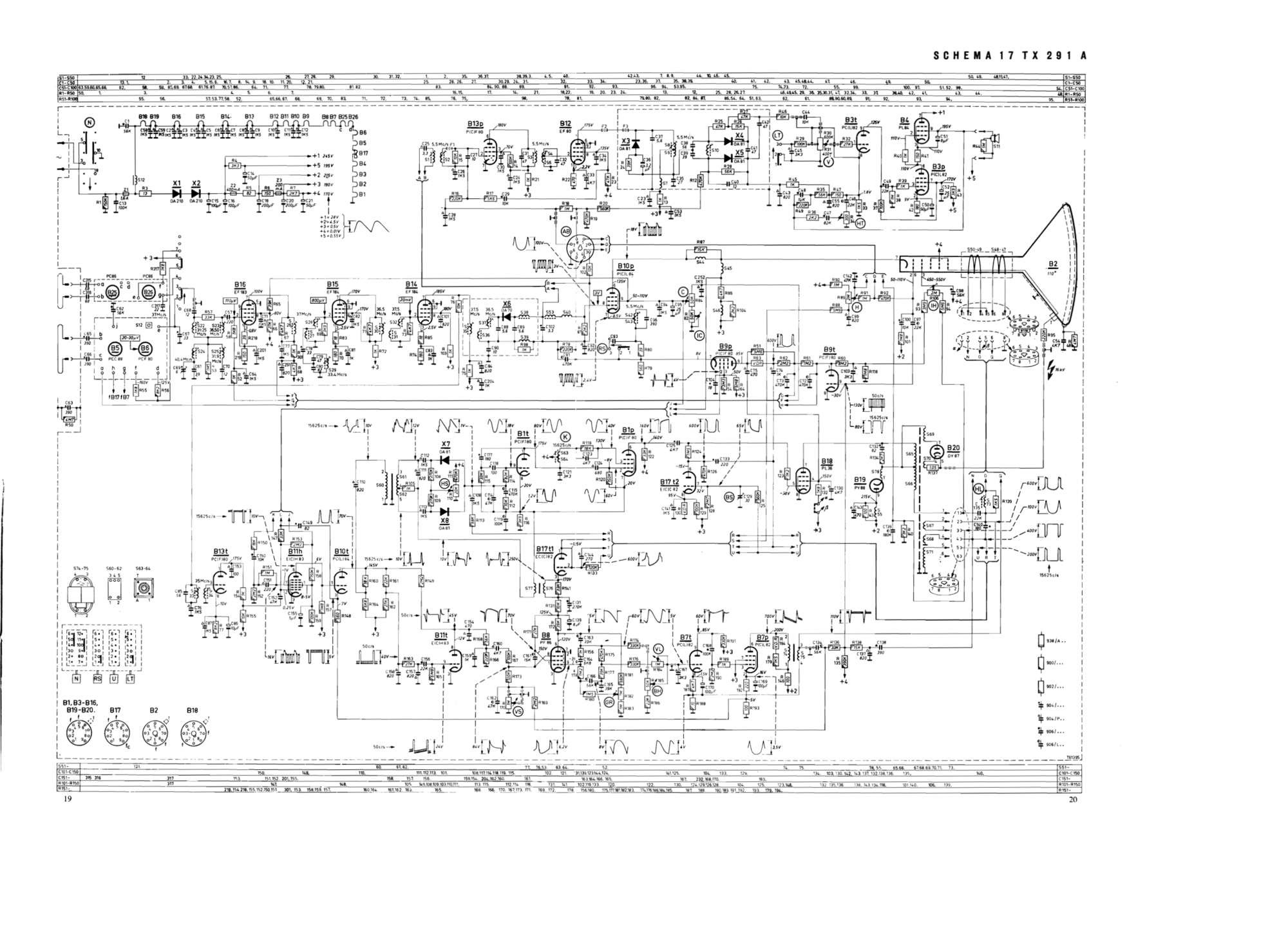

De status nu: een redelijk contrast, goed geluid maar de sync is totaal weg en het beeld vliegt van onder naar boven en links naar rechts. Een orkest zonder dirigent.
Ik heb een aantal waarden gemeten en ook de scope er aan gehangen. De meeste zitten dicht in de buurt van het schema. Een belangrijke is op de anode van B10p, de video eindversterker. Keurig 18v tt.
Er lijkt dus iets mis te gaan met de synchronisatiescheider of de toevoer daar naar toe.
Wat dat betreft zie ik niet helemaal wie nu de input voor deze scheider verzorgt:
Vanuit B14 (laatste MF trap) gaat er een signaal naar B13t, terwijl ook vanuit de video eindtrap B10p het schermrooster van B11h (ECH83) wordt aangestuurd. Terwijl het stuurrooster van B11h ook wordt aangestuurd via de AGC buis B9p.
Misschien dat iemand dit snapt hoe dit nu zit.
En wellicht nog een tip waar verder te zoeken?
Ik heb zelf nog een extra info:
Als ik het stuurrooster van B13t (PCF80) aan GND leg dan wordt de sync in één keer bijna goed..
Wat kan dit opleveren in de zoektocht?
En in het verlengde hiervan: De scope hangen aan R76 - S33 levert een stilstaand beeld op. (wel met veel sneeuw).
Blijkbaar verstoort / ontregelt B13t de boel.
Op de anode van B14 de scope hangen is blijkbaar een te grote belasting , dan verdwijnt het beeld vrijwel.
