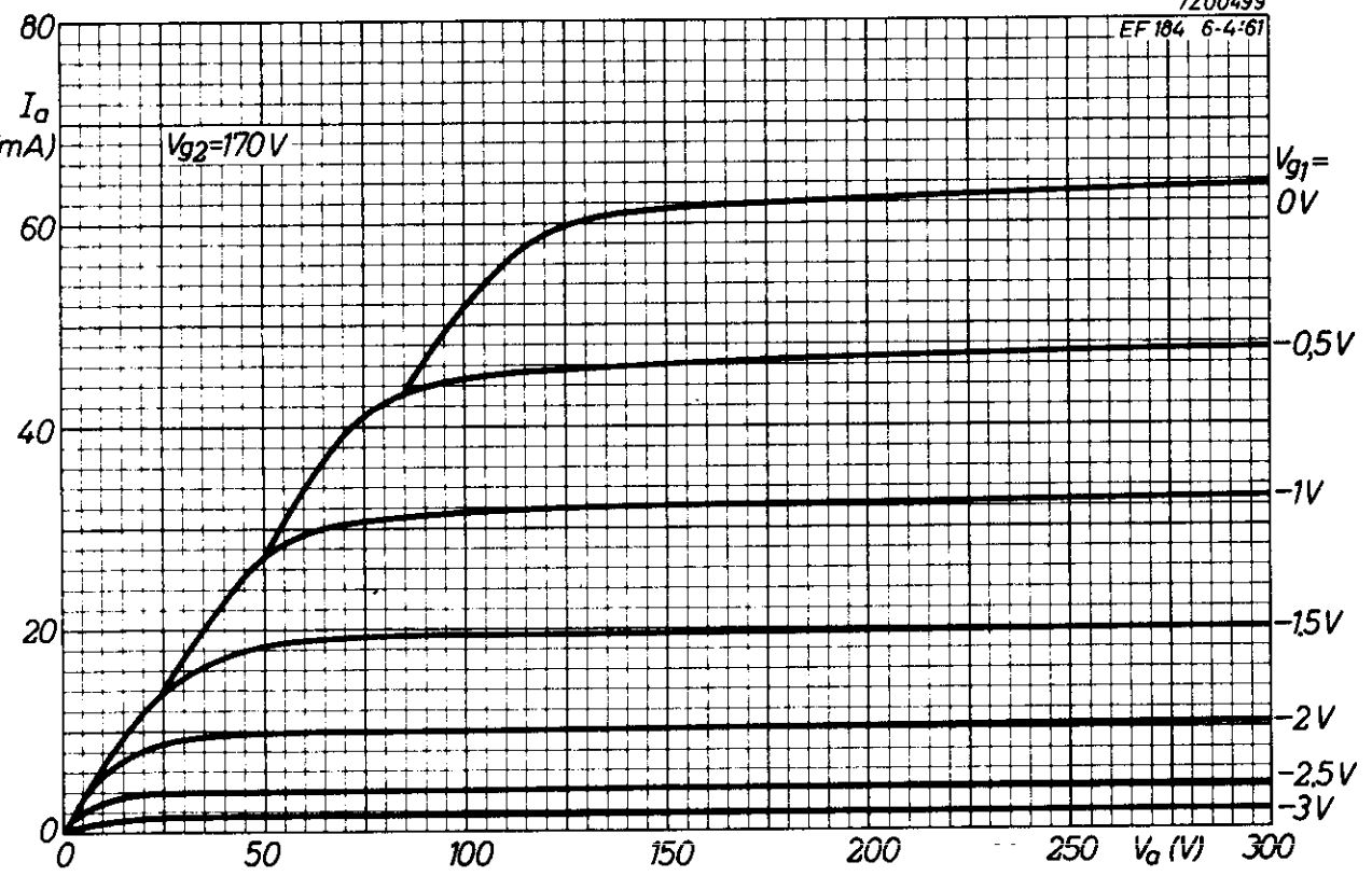

Voor de sync wordt het signaal van de anode van de laatste MF buis afgetapt en via een MF trafootje aan de triode PCF 80 aangeboden. Die werkt als een rooster detector en via de anode schakeling gaat het naar de heptode.
Vanwege het d eproblemen met de laatste MF buis EF 184 zou je naar die koppeling met de triode moeten kijken, de 2 fouten zouden wel eens met elkaar te maken hebben. Bvb als de anode vd EF 184 sluiting maakt via dat koppelcircuit naar de triode pcf gaat g2 als anode werken en gaat het rood staan. De sync is dan ook niet goed meer.

Die sluiting zou dan via R76 10K? (kan de waarde niet goed zien) naar een lekke C76 1u5 moeten gaan. Dat zou een lagere anodespanning op B14 opleveren waardoor G2 van B14 als anode gaat werken. Dat zou ook tot gevolg hebben dat de kathode van B14 geen 2.5V meer is waardoor de relatieve roosterspanning van G1 van B14 geen -2.3V meer is. Volgens het grafiek van de datasheet zou er bij -2.3V op G1 een anodestroom moeten lopen van iets minder dan 10mA.
Een lekkende C83? 1u in het kathode circuit van B14 zou dat zelfde effect kunnen geven van een veel hogere anodestroom omdat de -2.5V op de kathode niet meer gehaald wordt door dat R74 dan een parallelweerstand krijgt door lek of 0 Ohm bij sluiting.
Klopt die redenatie?

Zou het kunnen dat die trap gaat oscilleren als deze signaal krijgt?
Kan je met jouw scoop niet meten als het boven de 10MHz komt vrees ik.
Zelf zou ik er een SA met oppik lus naast hangen om dat te checken, anders wordt dat lastig te meten omdat oscillatie in die trap dan zowel je videodetector overhoop stuurt als ook de syncscheider. En van je sync pulsen wordt weer de AGC afgeleid.

B13 is de storingsonderdrukker. maakt dat er teveel rommel binnenkomt, waarschijnlijk door een oscillatie van het MF. B13 is niet nodig, kan je tijdelijk buiten dienst stellen.
Ik heb B13 even afgeschakeld door R76 los te nemen. Het blozen van B14 gaat echter gewoon door bij antenne-input.
Er is dus geen sluiting van de anode naar de triode B13t.
De spanning op de anode van B14 schiet bij input omhoog, dwz het gaat alle kanten op.
Dit wijst er toch wel op dat het ding staat te oscilleren bij input..
