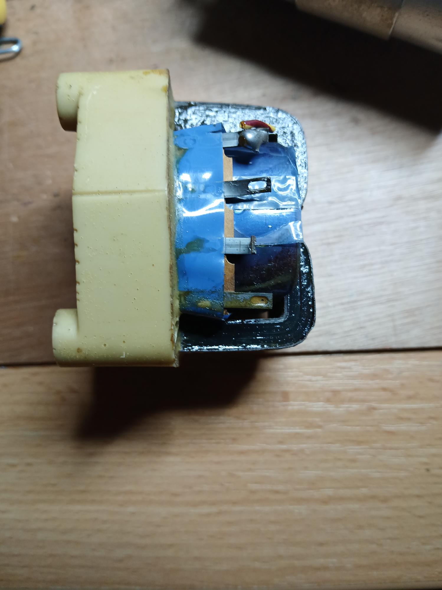

Heel zeker. Ze kunnen behoorlijk gaan ratelen als de lamellen van de C-core wat vrij spel krijgen. Had je dat al niet eens voor met een van je vorige reparaties? Ik geloof het wel. voldoende en dunne superlijm tussen de lamellen aanbrengen en laten harden krijgt ze weer stil. Voldoende betekent tot het er langs onderen begint uit te lopen.
[Bericht gewijzigd door kris van damme op (15%)]
Herinner ik me vaag wel iets van. Maar zo hard als nu heb ik nog niet meegemaakt.
De trafo zit overigens met 3 boutjes vast. Er kunnen 4 door de trafo maar het chassis heeft maar 3 gaten met schroefdraad.
De boutjes zaten allemaal los.
Nu heb ik nog een exact gelijke trafo liggen (lang leve het bewaren van slooptoestellen).
Dus nu ik het spul toch los heb denk ik dat het beter is de trafo te vervangen en goed aan te draaien.

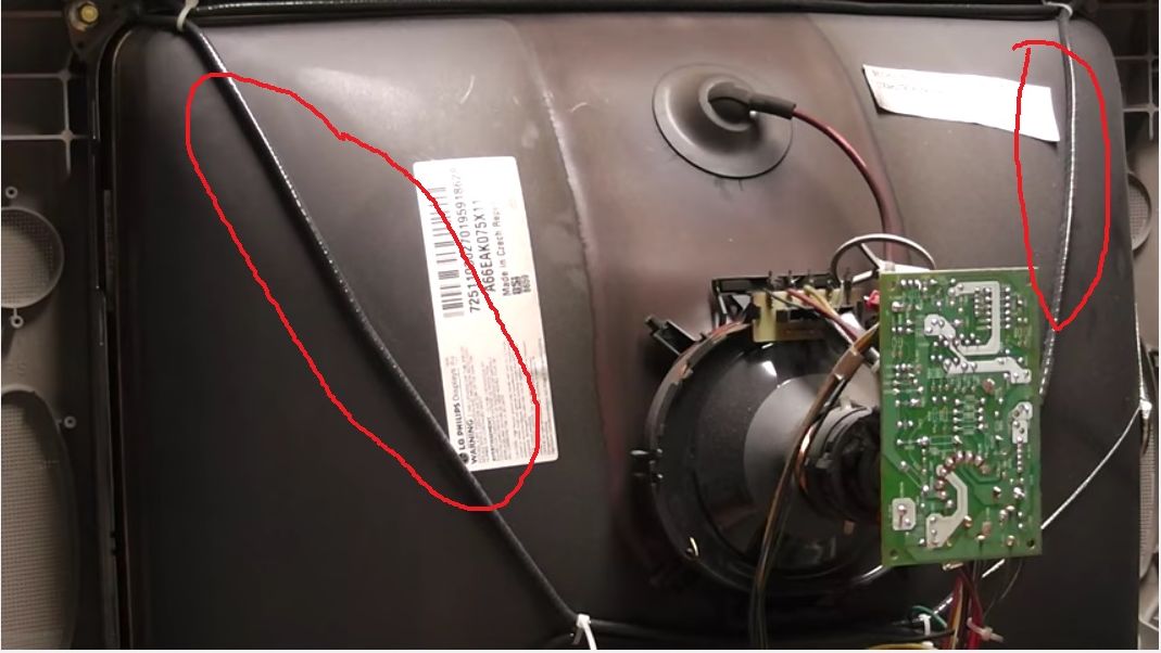

Ik kon nog net een plaatje vinden van de beeldbuis met de degaussing coil. Ook wel weer van een kleuren tv. Hier zijn delen van de spoel rood omcirkeld.
Die ken ik wel van ktv's. Die permanente magneetjes rond de afbuiging en nek van zw bb hebben geen last van aardmagnetisch veld of andere magneten omdat het permanente magneten zijn voor beeldverschuiving, geometrie ionenval e.d. Het schermdeel aan de voorkant van een zw bb is niet magnetisch. Die opgedampte laag is fosfor met aluminium, da's niet magnetiseerbaar. Idem voor aan de binnenkant aan de achterzijde, daar zit ook een alu laag opgedampt om met de aqudelaag aan de buitenkant een HS condensator te vormen. Da's ook het deel dat de hs lading enige tijd vasthoud.
Overigens kan je het effect van aardmagnetisme bij een ktv bb zien als je die in bedrijf zijnde op z'n kant zet, dan verkleurt ie als het goed is.

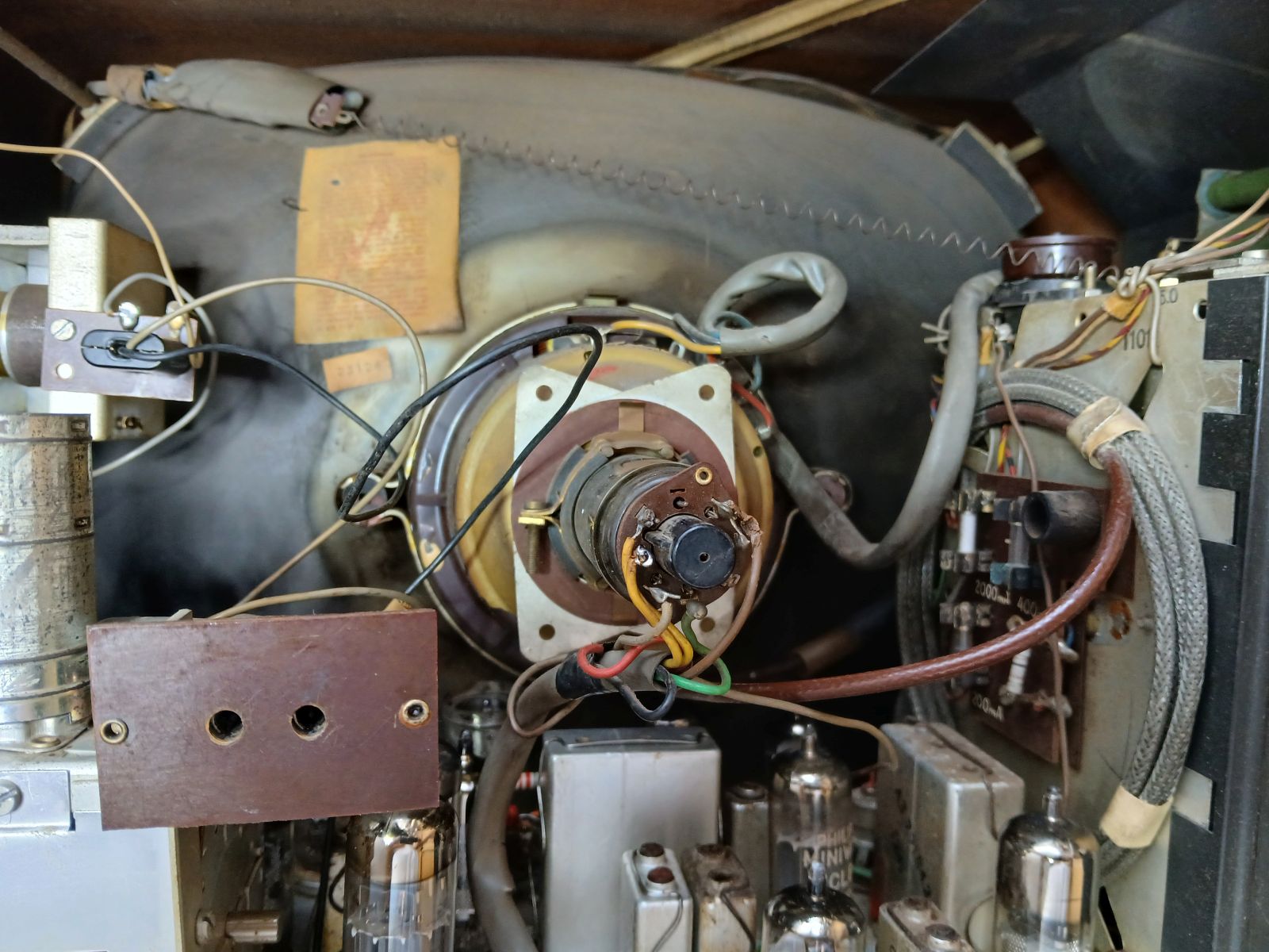

De brom bleek lastig traceerbaar. Dus het hele chassis er maar weer uit om het van dichtbij te bekijken.
En wat bleek - het geluid kwam niet van het chassis en leek nog steeds uit de inmiddels lege TV-kast te komen. Of.. er pal achter?
En ja hoor, nu komt het: pal achter de TV staat...mijn scheidingstrafo...
En die is gaan zingen met de jaarwisseling op komst...Die had er even zin in.

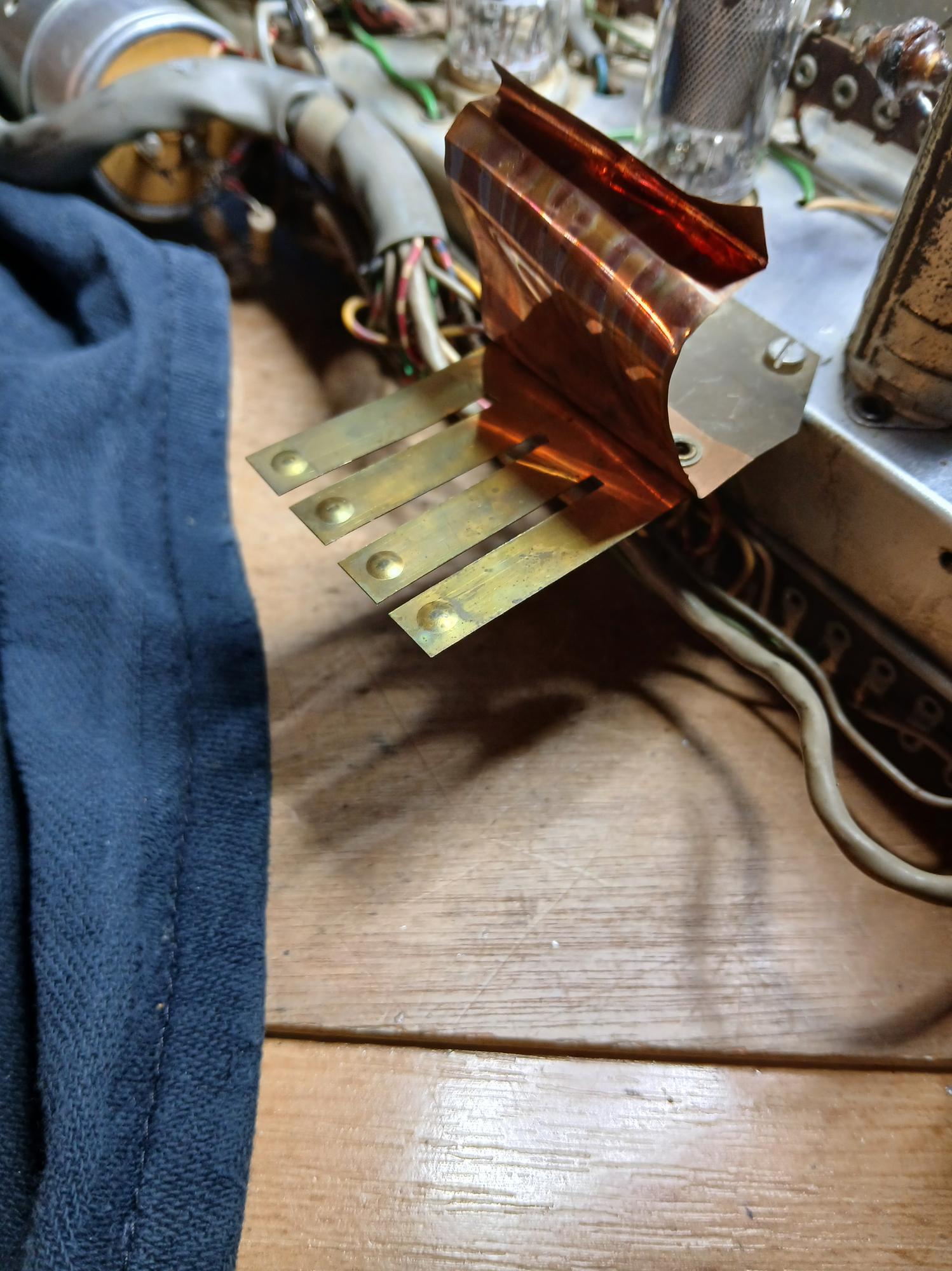

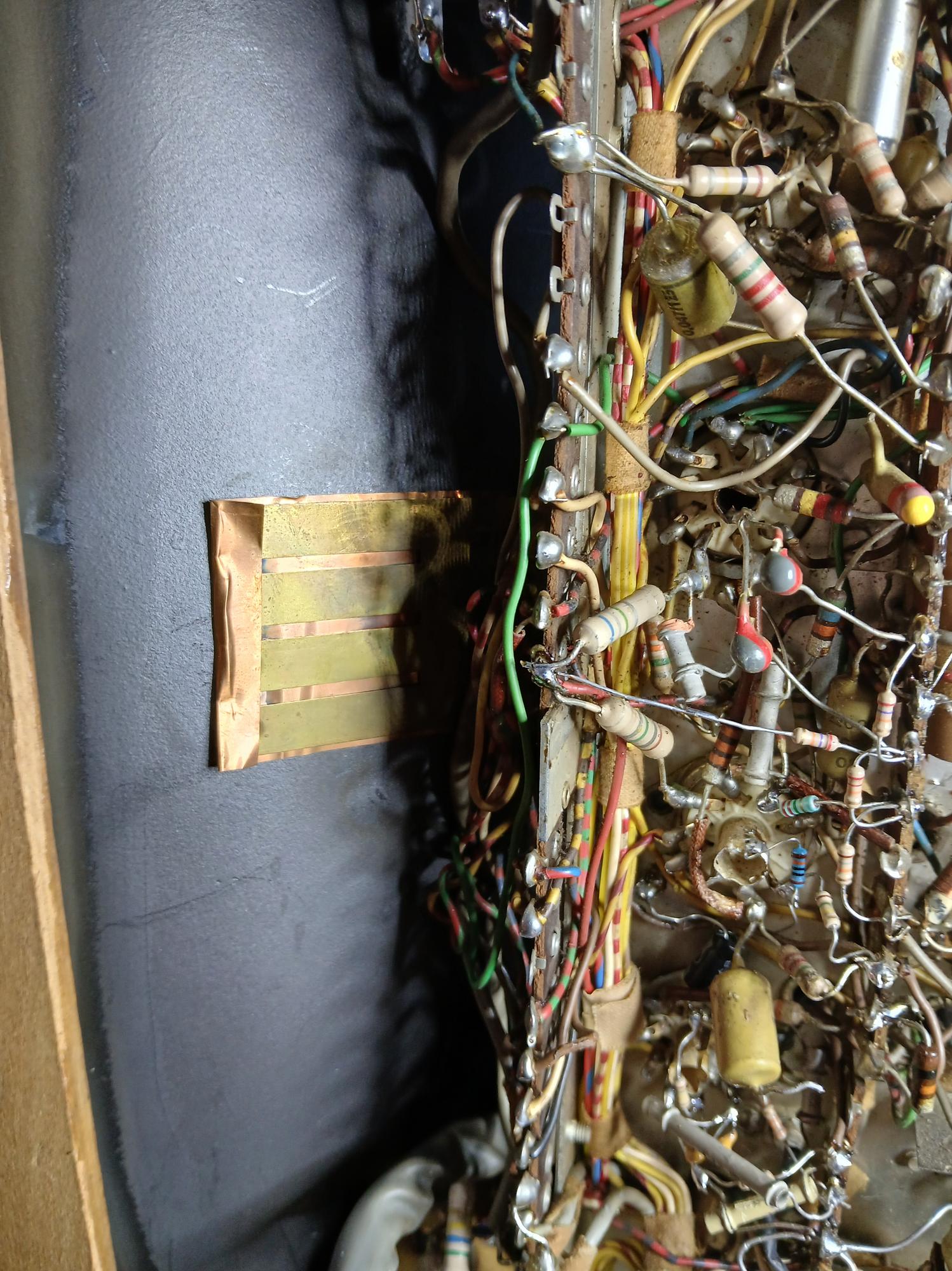

Op dinsdag 30 december 2025 11:37:44 schreef Bavelt:
Nou, er zit wel een veer in die naar de band van de beeldbuis loopt. Die veer hebben ze aan de HSP hooi vastgehaakt. Ik vroeg me al af waar dit voor diende.
Om contact te maken met de buitenste aquadaglaag op de bb. Mooi dat de brom weg is.
Op dinsdag 30 december 2025 16:04:01 schreef RAAF12:
En hoe maakte die koperen strip contact met het chassis? Mijn geheugen laat me in de steek....
Die zit met 2 boutjes vast geschroefd...
