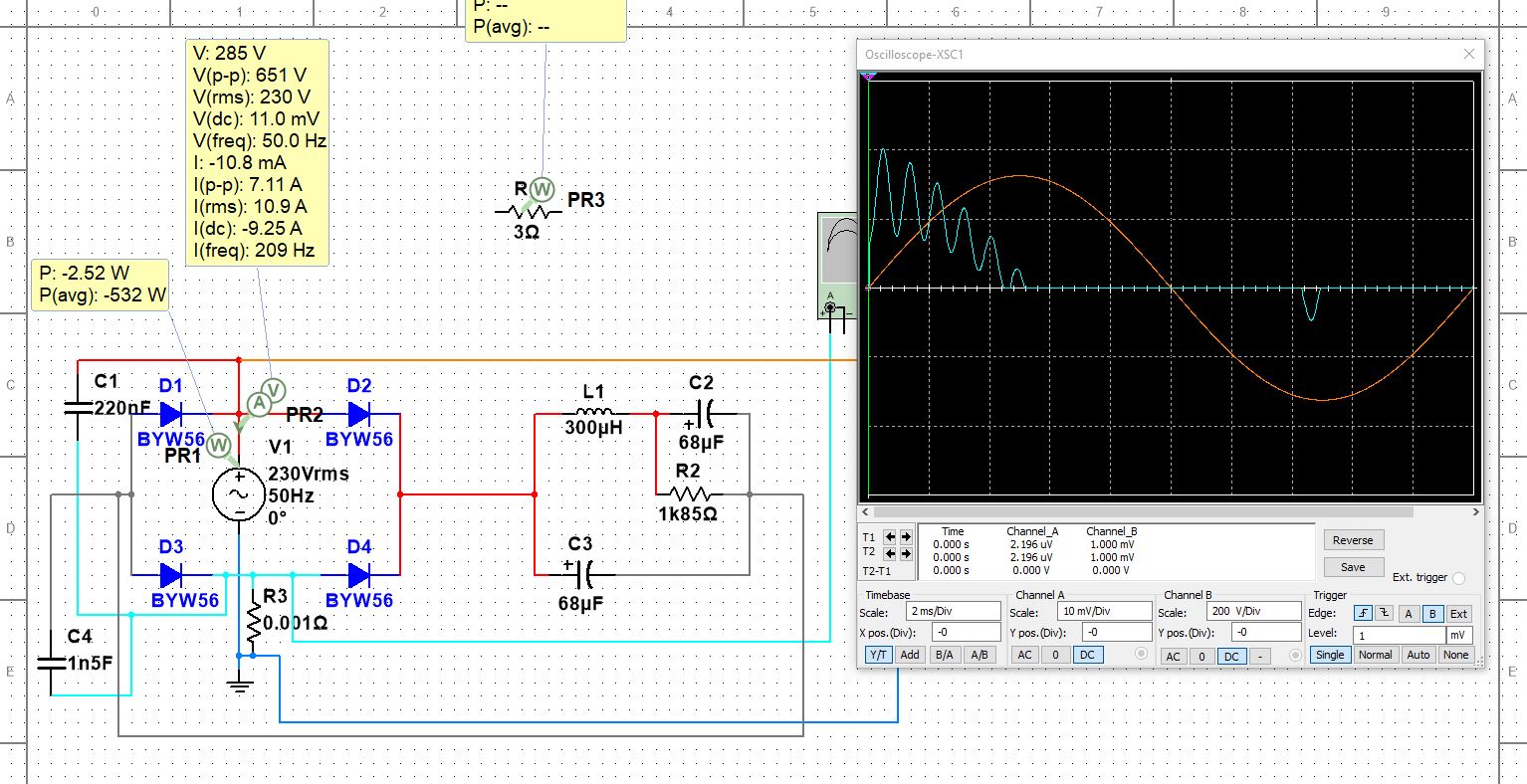

Maar goe... Dé voeding. In middels is het ontwerp van de dummy klaar:
Met wat minder drukte:
Misschien ontwerp ik ook nog een print er voor nu ik tocht moet wachten op de rest van de onderdelen. De BÚZ80, zonder A. zou een goede twee a' drie weken onderweg zijn. En die 0,5 1 en 2 Watt weerstanden moet ik ook nog bestellen. Maar ff de Alie afstruinen voor een paar combi pakketten. 0,25 Watt heb ik zat.
Misschien ook een goed moment om eens met KiCad aan de gang te gaan, of niet... Dan maar weer in EasyEda.

Ik heb ondertussen uit Multisim via de printview optie dat overzicht van de dummy ge-autistiseerd
