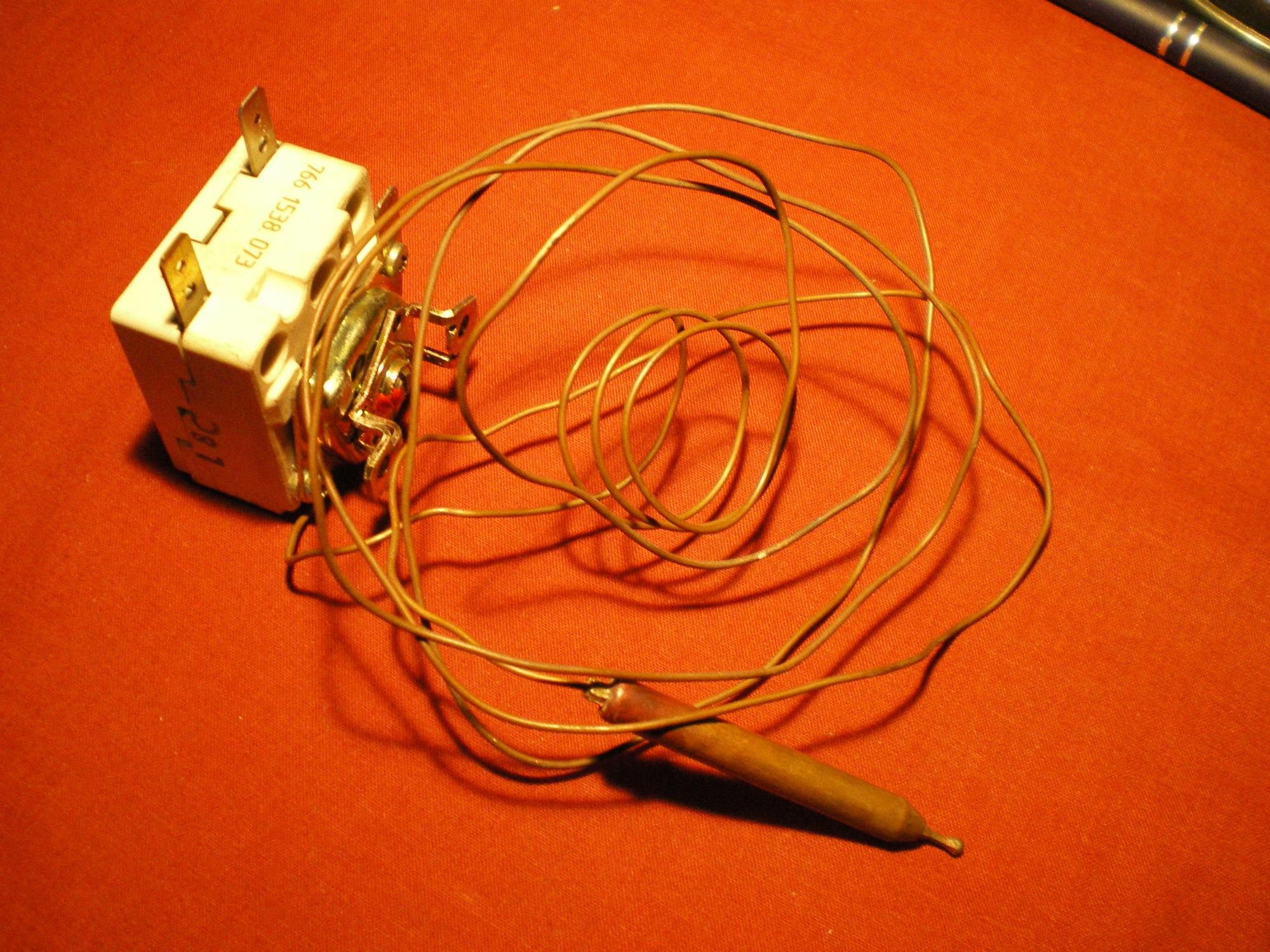

Ik heb een foto gemaakt van een maximaal thermostaat, die er precies eender uit ziet en ook uit een Nefit komt. Alleen staat op de behuizing de schakeltemperatuur vermeld van 104,5 graden C fix. Deze thermostaat heeft wel een instelschroef, maar die is afgelakt op de juiste temperatuur. IK denk dat dat ook bij de regelthermostaat zo is
De plastic behuizing meet ongeveer 38x40mm en een dikte van 23mm.
De thermostaten zitten een een plastic kastje waarin uitsparingen waar de behuizing van de thermostaten precies in past.
Vermoedelijk ligt de schakeltemperatuur op 60 of 70 graden. Mogelijk staat dat op de behuizing van de thermostaat.
Een foto gaat hierbij.

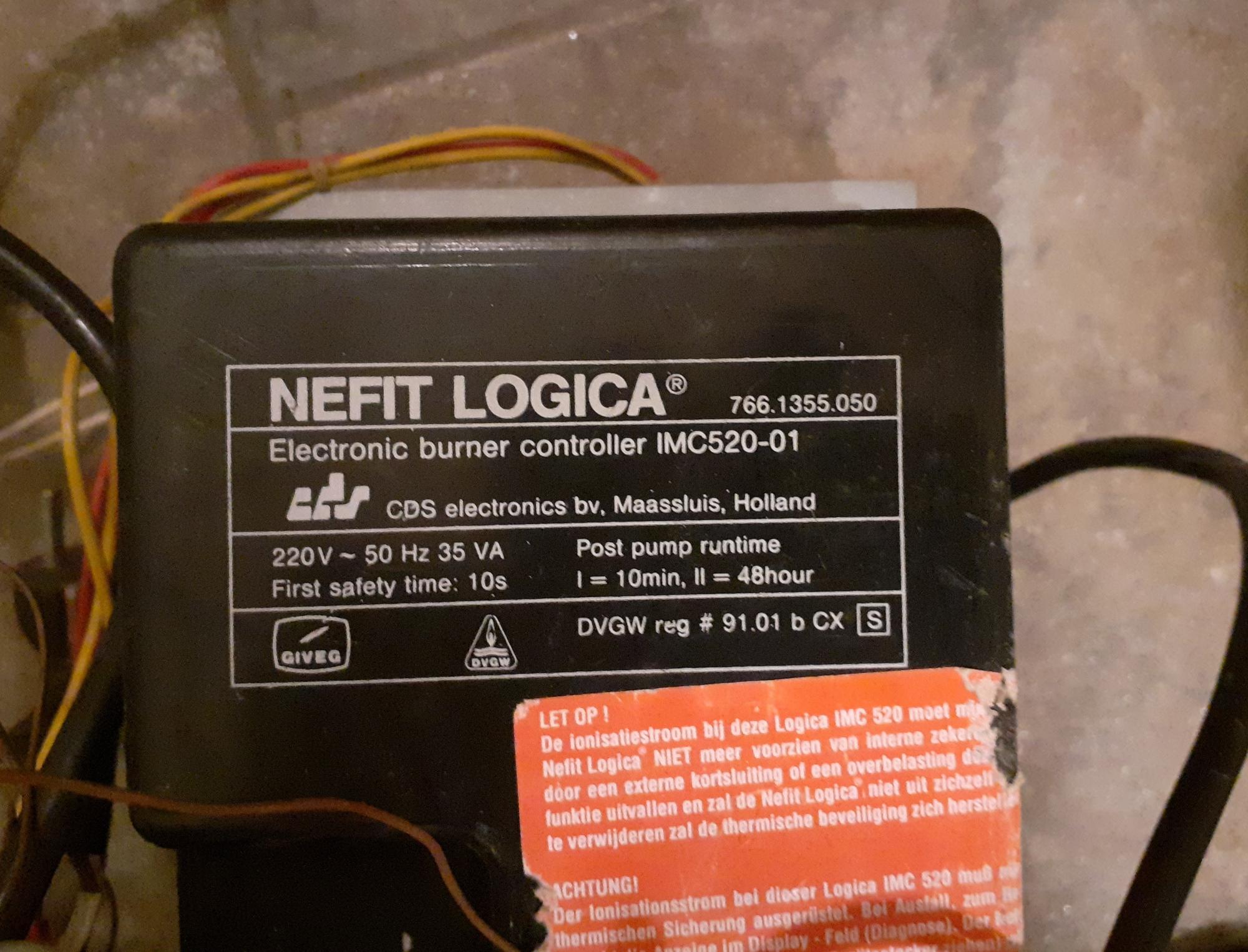

Deze branderautomaat (UBA) heb ik nog compleet liggen met vanalles eraan vast, (waaronder 2-bulbs):
Geen idee of die van jouw hetzelfde is.
Mocht het zo zijn kijk ik wel meer gedetailleerd naar de onderdelen, zou dat goed zijn is het om even de ellende te overbruggen misschien. Mag je zo van me hebben, ligt hier al 20+ jaar te verstoffen.
Maar ik ben het wel eens dat die aan vervanging toe is.

Deze branderautomaat heb ik nog compleet liggen met vanalles eraan vast, (waaronder 2-bulbs):
Geen idee of die van jouw hetzelfde is.Mocht het zo zijn kijk ik wel meer gedetailleerd naar de onderdelen, zou dat goed zijn is het om even de ellende te overbruggen misschien. Mag je zo van me hebben, ligt hier al 20+ jaar te verstoffen.
Dat is inderdaad dezelfde besturingsunit als in mijn ketel.
Je meld een bijlage, maar die is voor mij niet zichtbaar. Mogelijk zijn de bulbs wel wat ik zoek, ik weet niet wat bulbs zijn

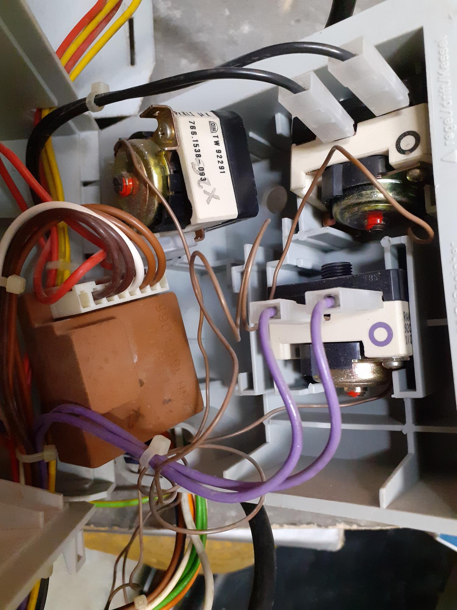

Bij mijn ketel zit achter de besturing een grijze plastic doos, waarin de thermostaten zijn ondergebracht. De thermostaat die ik zoek zit met twee zwarte draden aangesloten op de besturing (rechtse connector van de twee die je ziet als je de besturing van voor bekijkt.
Mogelijk is zijn de stekers losgehaald bij het demonteren van de diverse onderdelen.
De twee zwarte draden gaan naar de grijze doos waarin twee thermostaten zijn ondergebracht, Van hieruit vertrekken dan de twee capillairs, die naar de plaats lopen waar de twee sondes in buisjes gestoken zijn. De metalen buisjes zitten op de warmwaterleiding van de ketel gelast.
De capillairs lijken op dunne koperdraadjes, zoals ook te zien is op mijn foto. De capillairs zijn tamelijk kwetsbaar.
Ik hoop dat de thermostaten er nog zijn.

Je hebt mazzel, want ik heb het ding al tig keer in mijn handen gehad om het spul weg te kieperen, nog net niet gedaan.
Het ding is nog helemaal compleet, met 3 thermostaten:
Ik weet niet hoever je van de regio Den Bosch woont anders kun je die misschien ophalen? (Stuur maar een PM als je het ding wilt hebben)
Degene met de paarse draden is 85 60 oC.
