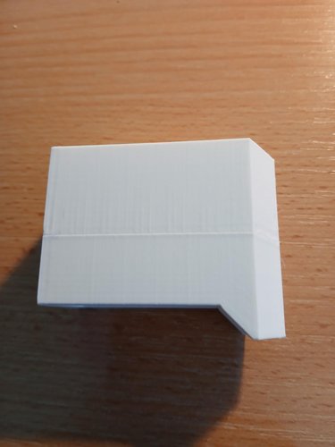

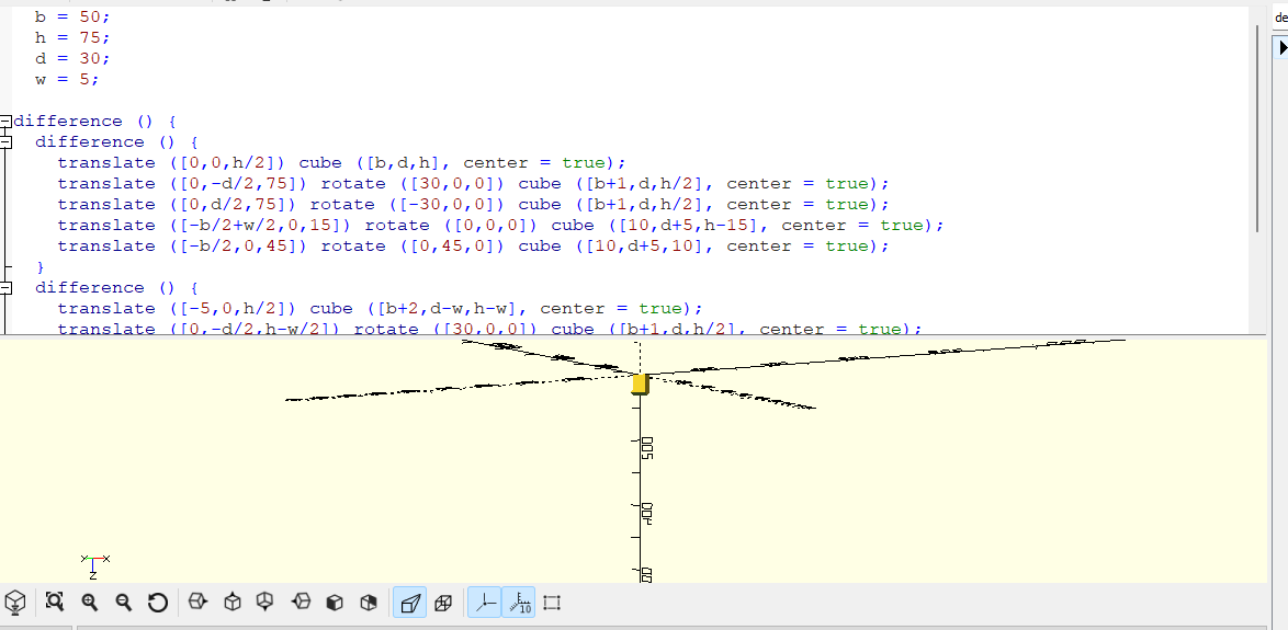

Blijft in Openscad toch simpel...[bijlage]
Deze geeft wel een opstaande naad aan de linkerkant. de rechtkant is glad.
Met Ctrl-Z kun je terugstappen in de code (undo), en met Ctrl-Y weer vooruit (redo)...
Editor window kun je verplaatsen door 'm aan de captionbar beet te pakken en naar zijn nieuwe plaats te slepen...

Tjonge, wat knoeien weer aan mijn kant.
Dit was de code
b=50;
h=75;
d=30;
w=5;difference () {
translate ([0,0,h/2]) cube ([b,d,h], center=true);
translate ([0,-d/2, 75]) rotate ([30,0,0]) cube ([b+1,d,h/2], center=true);
translate ([0,d/2, 75]) rotate ([-30,0,0]) cube ([b+1,d,h/2], center=true);
translate ([0,2, h-48]) cube ([b-w, d, h-29], center=true);

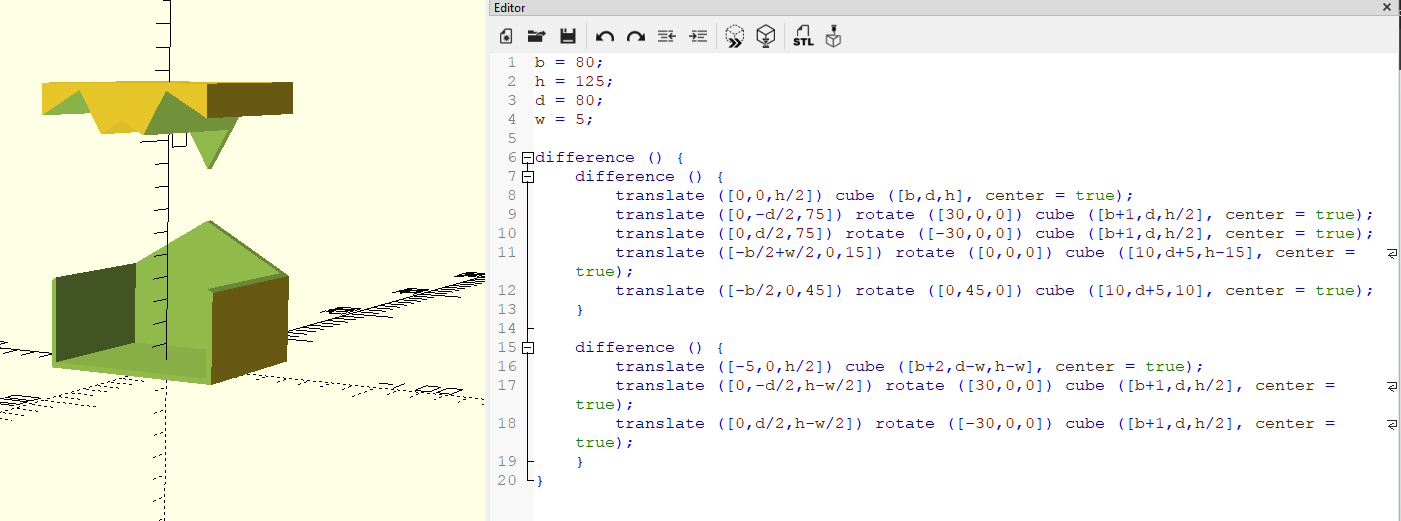

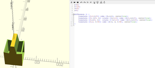

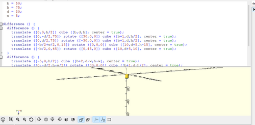

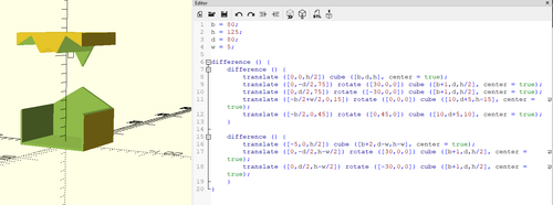

Nu dacht ik simpel het huisje te kunnen vergroten naar 80x80x120 (plus een dak er op).
Maar het huisje verandert in een soort leesmand..
Je hebt bij rotate de diepte in mm (d=80) ingegeven als graden voor de schuinte van het dak...
(is nu dus 80 ipv. 30 graden, bijna verticaal...)

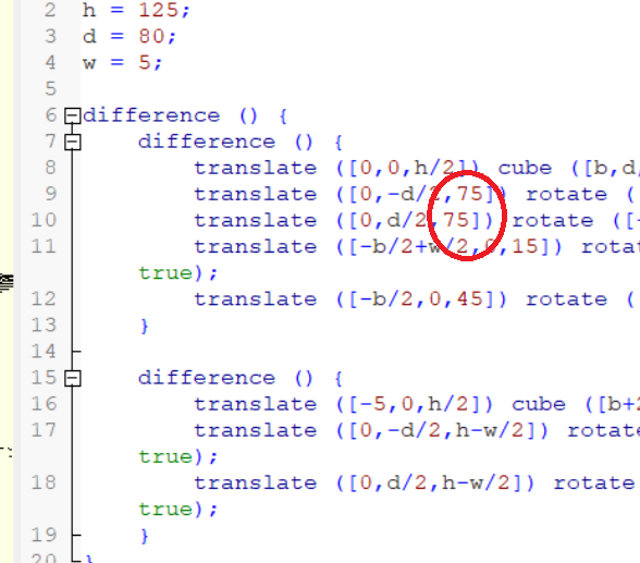

Bij rotate() had je dus zoals gezegd de verkeerde waarde ingegeven, waardoor het dak plots 80 graden steil werd...
Op vrijdag 17 april 2026 16:28:08 schreef Arco:
Ja dat was in OpenScad. Kan ik ook wel weer even naar kijken.
Ja, natuurlijk. Dank.
Die 75 stond nog als literal in de code.
Heb ik nu zo gedaan en nu lijkt hij inderdaad goed.

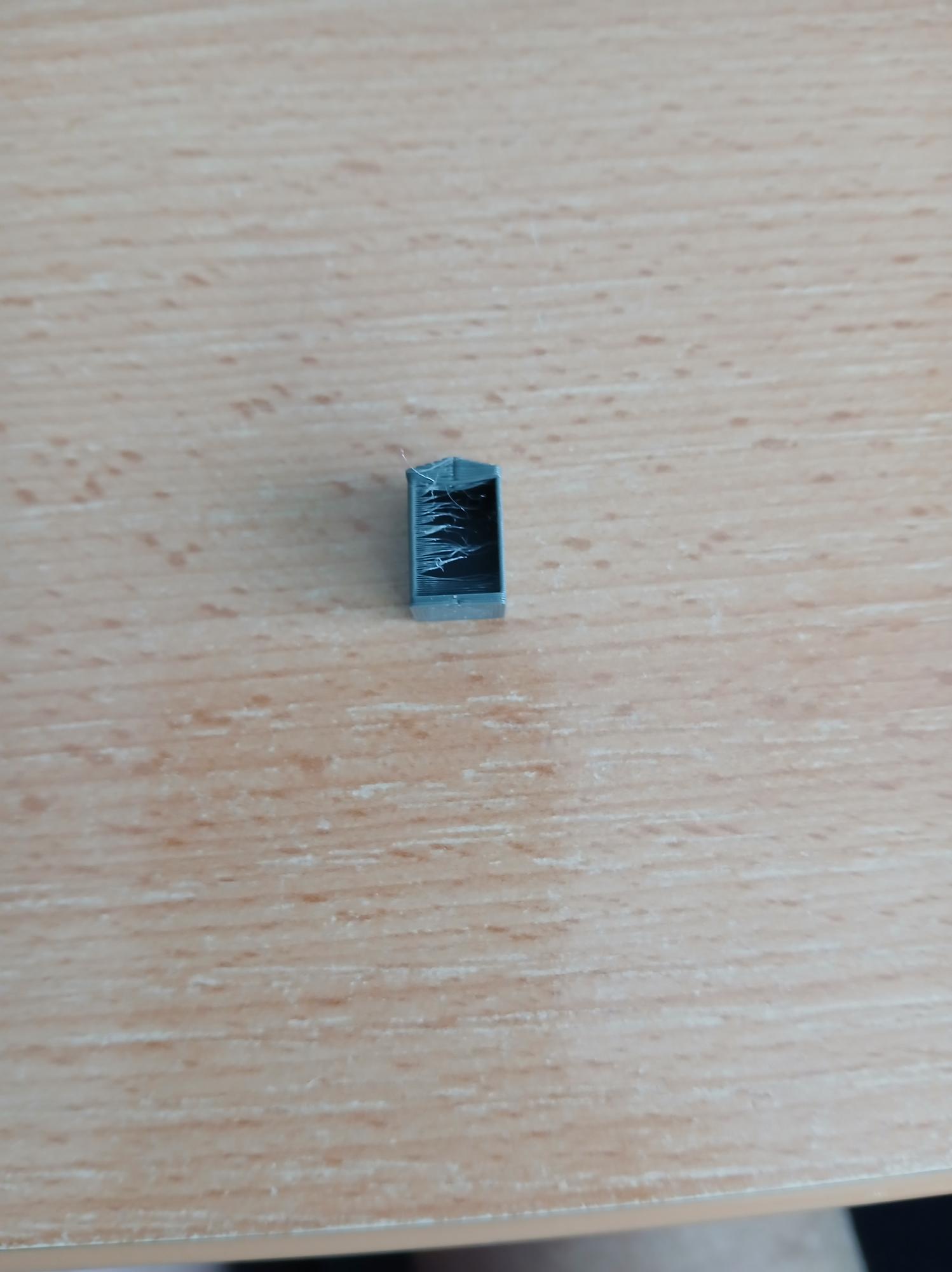

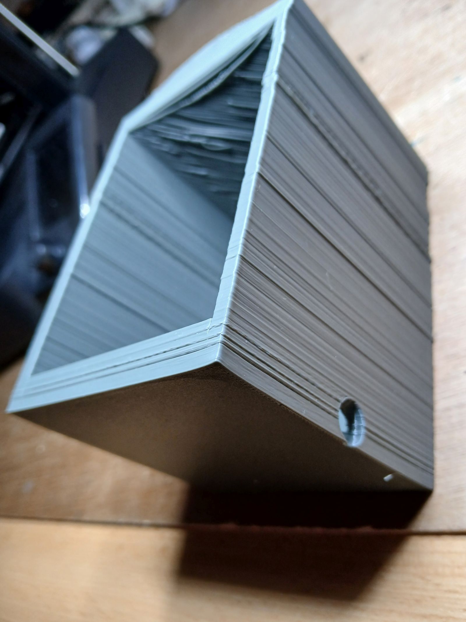

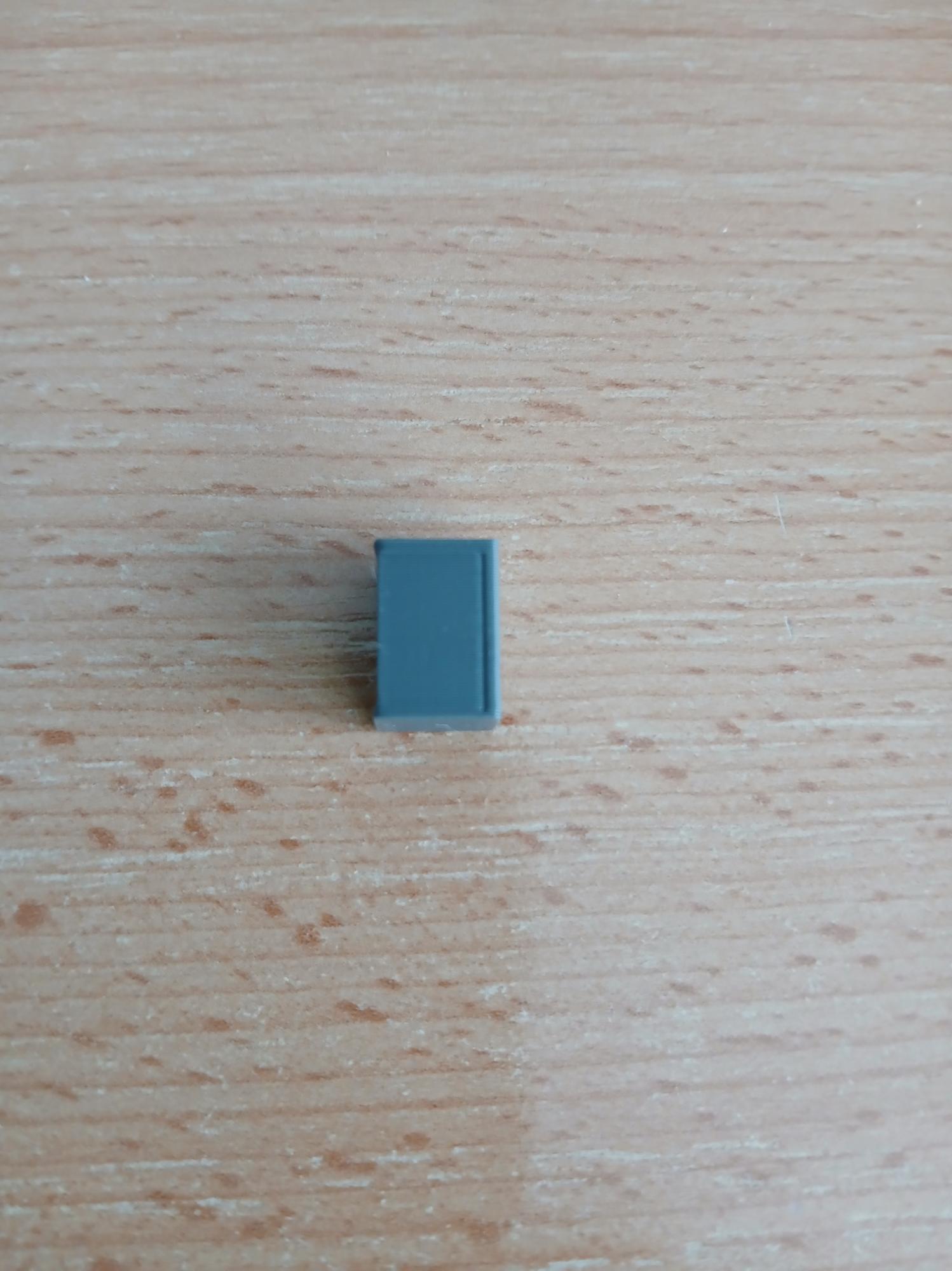

Ben nu aan het printen. En er komen gaten tevoorschijn die ik al miste.
Ik had kopiëren en plakken gebruikt van een bestaand gat (voor het snoer) maar die gaten verdwenen ook in het 'niets .
Niet helemaal waar natuurlijk, omdat daar binnen in de kubus een kleinere kubus zit als 'gat'.
De extra gaten werden daar verzwolgen maar na het slicen zijn ze er weer.
Mijn TinkerCad-huisje is niet echt een succes geworden. Groeven , strepen van buiten en binnen, en boven het midden versprongen lijkt het wel. Het gat rechtsonder (2e plaatje) kwam spontaan tevoorschijn (restant van kopie-plak).
Maar het ziet er niet uit. Wat ging hier mis?
Ik kan zo te zien in TinkerCad het ontwerp niet delen of doorsturen, omdat het 'in de cloud' zit onder een account.
Kun je dat TinkerCad design niet exporteren in een ander formaat dat je wel kunt delen en doorsturen?
Je hebt het huisje kunnen printen dan moet er toch ook een design file voor de printer beschikbaar zijn?

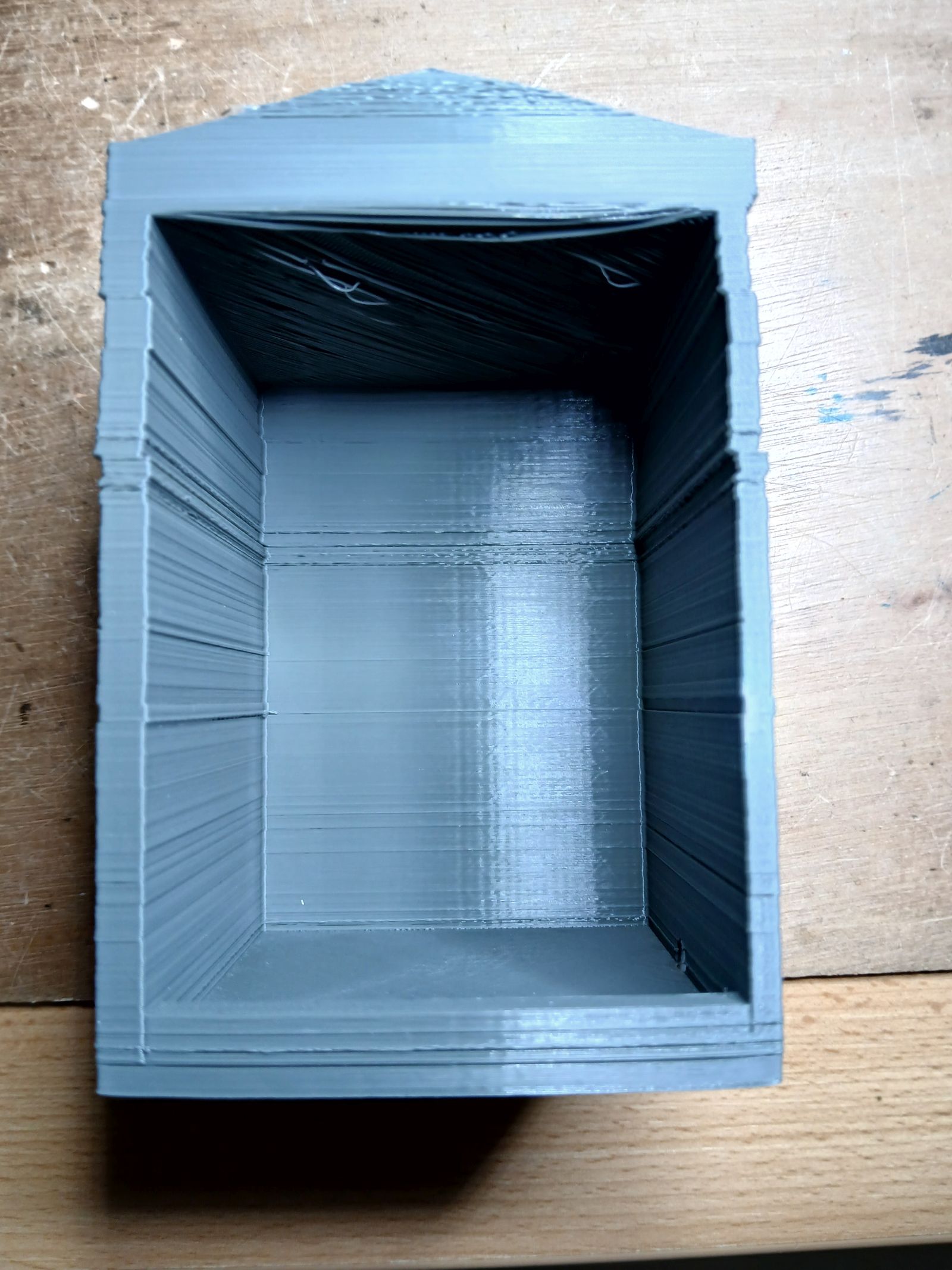

Lijkt wel of het uit een homp kaas is gesneden...
In de zoldering hangt ook nog wat 'rommel', steunmateriaal?
Ja
Het is echt een misbaksel. Ik heb het niet kunnen zien gebeuren, omdat ik weg moest gisteravond.
Ik heb gekeken naar export van het object, maar kan het zo te zien alleen exporteren als .stl of .obj
Daar kun je weinig mee.
Nu vertrouw ik het filament ook niet helemaal. Ik gebruikte nu het grijze materiaal, dat zit als een veer om de haspel en heeft de neiging naar buiten te springen. Daardoor kan het in de knoop raken en moet de printer er soms stevig aan trekken om de draad los te krijgen. Die komt dan wel eens klem te zitten in de plastic rand van de haspel.
Het witte filament heeft een goede kartonnen haspel en zit mooi opgerold.
Tja, wat te doen.
Ik kan het huisje wel even kleiner maken en nog eens printen.
Want over die 'kaashomp' deed hij 8 uur...
Staan de aandrijfsnaren van je X, Y aandrijving niet te los ?
Zonder het ooit nagemeten te hebben merk ik dat ik met mijn Creality aan de "bovenkant" van de geadviseerde temperatuur moet gaan zitten.
Dus bij 220-240 graden op 240, en bij 240-265 op 265 graden.
Je had m ook op zn rug kunnen printen, had je (bijna) geen support nodig gehad.

Op zaterdag 18 april 2026 08:56:14 schreef bprosman:
geen idee..hoe moet ik dat controleren? Het is en nieuwe printer.
Ik heb de temp ingesteld op de max (230) wat op de haspel staat
Dit ontgaat me even (onervarenheid). Moet het ontwerp dan anders? Of in het sliceprogramma het ding draaien?
Ziet de 'preview' in de slicer er wel goed uit?
Ik wil dat (kleine!
) huisje hier ook wel even uitprinten om te zien of het aan de tekening of iets anders ligt...
Er zijn proefprints om de belts te testen, bijv: https://www.printables.com/model/454811-corexy-belts-calibration-slat
