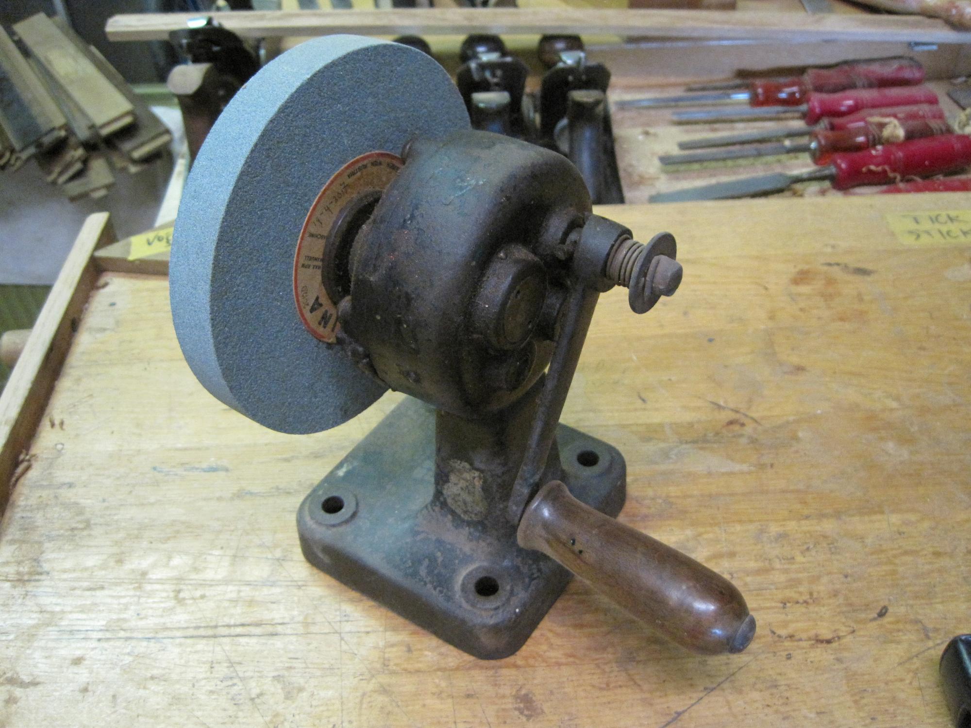

Heb hier ook een ouderwetsche handslijpmachine met zwengel, en het is verbazingwekkend hoeveel kracht/vermogen er nodig is als je daadwerkelijk wat materiaal wil verwijderen.....
Dit ding van rond 1920 kun je *wel* serieus mee slijpen.
