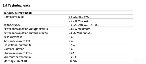

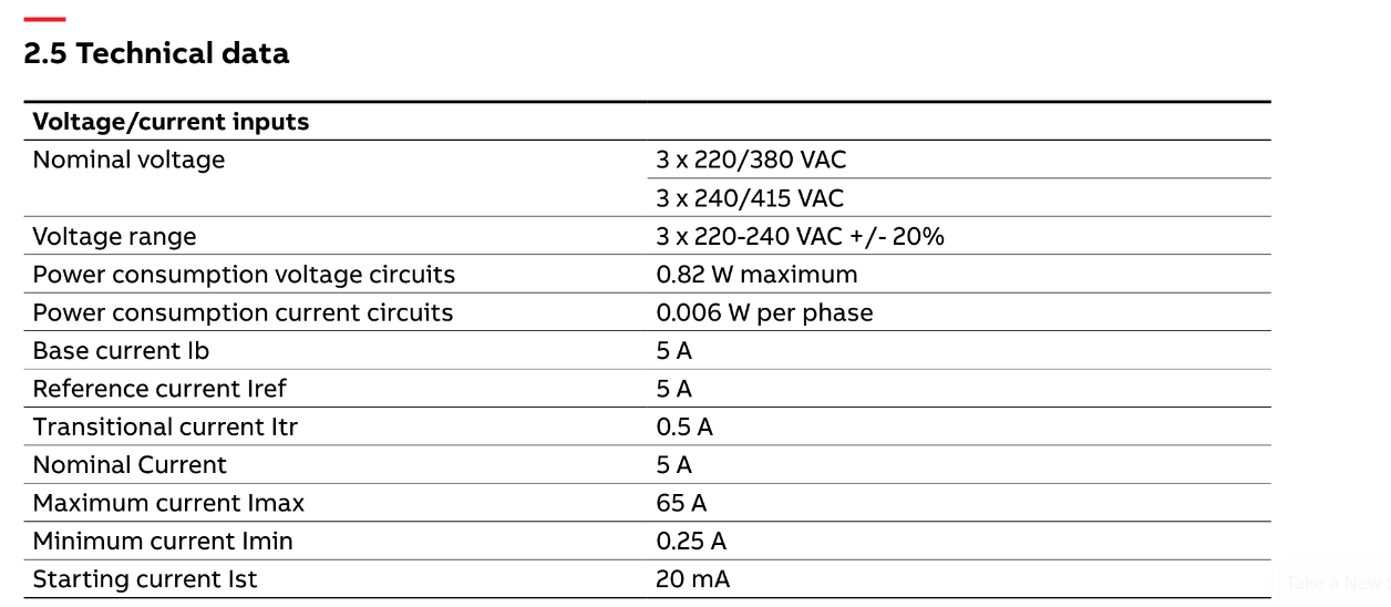

Brochure
Op pagina 8 staat bijgevoegd plaatje.
Ziet er naar uit dat 8W zelf verbruik veel is, maar niet onmogelijk. Zal wel meetfout op zitten + wat afrondingen.
Het zou zelfs best wel eens kunnen dat die meter intern de optie heeft om zijn eigen interne aansluiting voor of na de interne stroommeting te schakelen, om aan de wensen van de respectievelijke locale netbeheerder te voldoen.

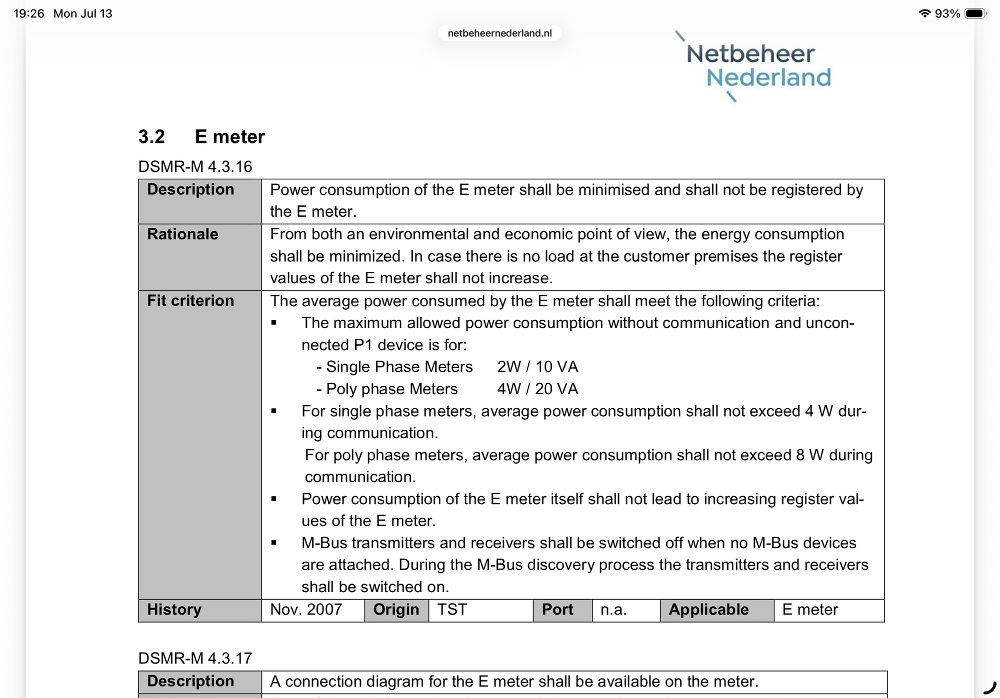

Nee, het eigen verbruik wordt nooit gemeten.
