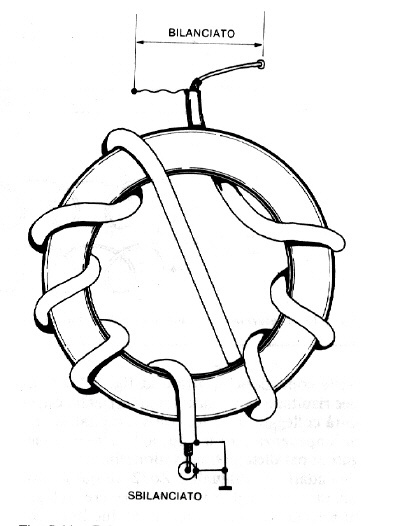

Rol de coax dicht bij je antenne een wat op, misschien heb je last van "mantelstromen".
Als het oprollen van de coax invloed heeft op je SWR dan heb je hier zeker last van.
Bron: www.bcdxc.org
[Bericht gewijzigd door Rd12tf op ]
Als je een ferietstaaf neemt met 5-9 wikkelingen met rg58 want met rg213 gaat zo moeilijk bereik je het zelfde.http://www.arising.com.au/people/Holland/Ralph/CMBalun.htm
Met een ferietkern zoals deze
En scheeld weer wat coax
Bron: www.arising.com.au/people/Holland/Ralph
Is deze niet bedoeld om van coax naar gebalanceerd te gaan? Een "Unbal" dus?
Kan Berry wel gebruiken om van coax naar een dipool te gaan van 2 X 2,74 m.

Ik heb vandaag voor het eerst spraak ontvangen op de FM, ook op de USB hoorde ik spraak maar was moeilijk te verstaan. Is zo'n unbal echt nodig? Ik krijg de SWR niet richting de 1... Of komt dat doordat mn antenne vrij dicht tegen de muur aanhangt?
Als er bewapening in zit kan dat van invloed zijn. Een UnBal is alleen nodig als een beetje oprollen van je coax invloed heeft op de swr.
Beter is om een UnBal te gebruiken om naar een (symmetrische) dipool te gaan van twee keer 2,74 meter.
