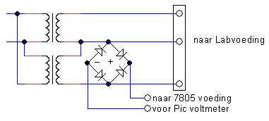

Ik heb 1 print van de Labvoeding klaar ,nu ben ik een 2de aan het maken voor een dubbele voeding .
kan ik de spanning van dezelfde trafo gebruiken/aftakken?
Ik had al van 1 wikkeling een bruggelijkrichter aangesloten met een 5volt voeding voor de uitlezing , maar de gelijkrichter begon spontaan te roken .
En ik ben bang dat ik anders de hele print opblaas
Heb je verkeerd gedaan, teken eens.
http://www.uploadarchief.net/files/download/vg1.png
De trafo's zijn elk 12V / 8a
Ergens heb je de gnd's weer gekoppeld en dat geeft rook, kan zo echt niet.
5V voor je meting kan je wel enkelzijdig gelijkgericht doen, diode op de tap, met daarachter een elco, stroomverbruik is laag.
Dan kan ik dus beter een 7805 na de bruggelijkrichter van de Labvoeding zetten , ik moet de gnd's wel koppelen voor de meting
Op 5 juli 2009 22:08:38 schreef 19roland70:
En van ruim 30V naar 5V gaan... niet handig.
Daarom enkelzijdig gelijkrichten op de tap, moet genoeg zijn voor de 5V regelaar.
