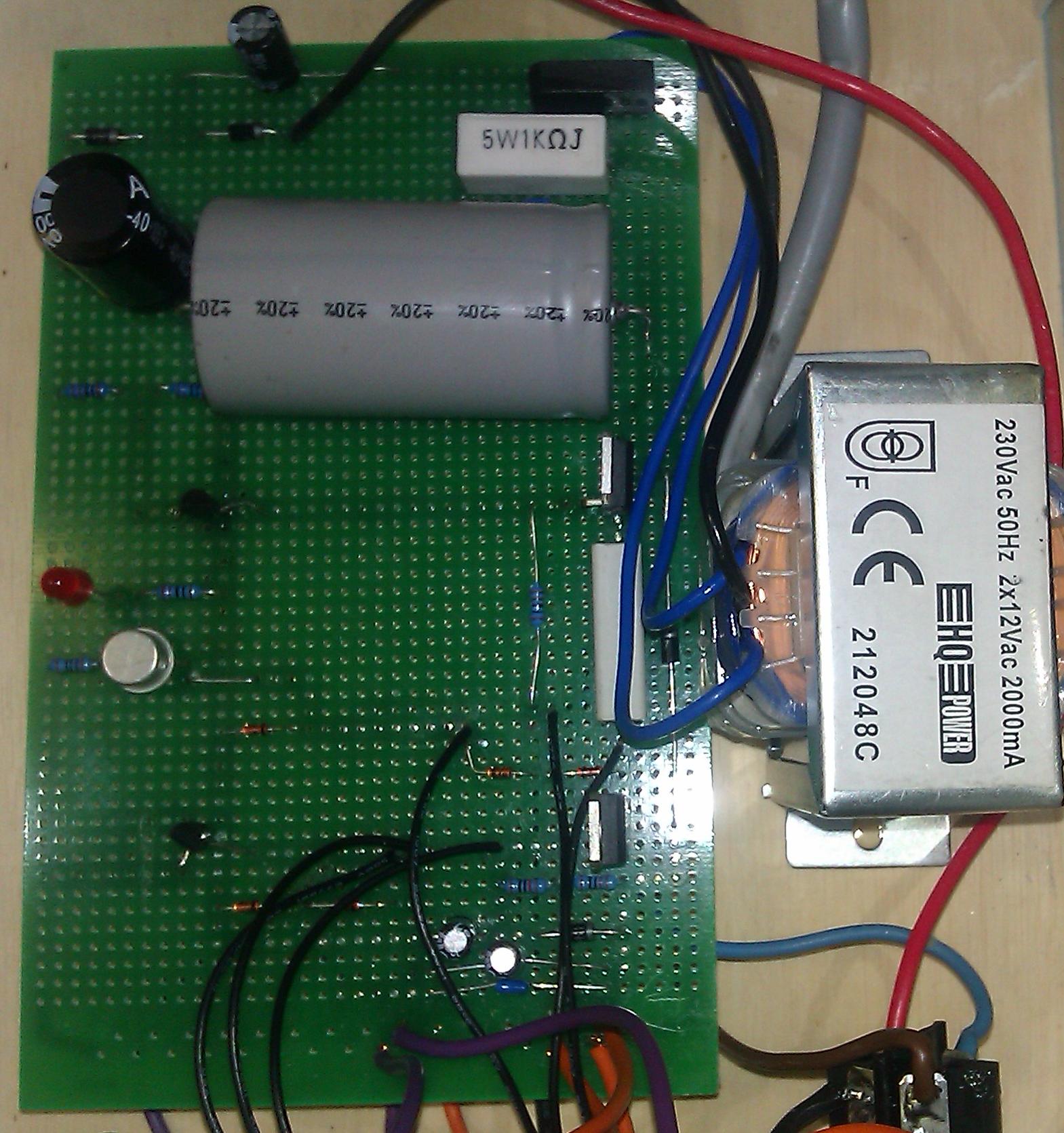

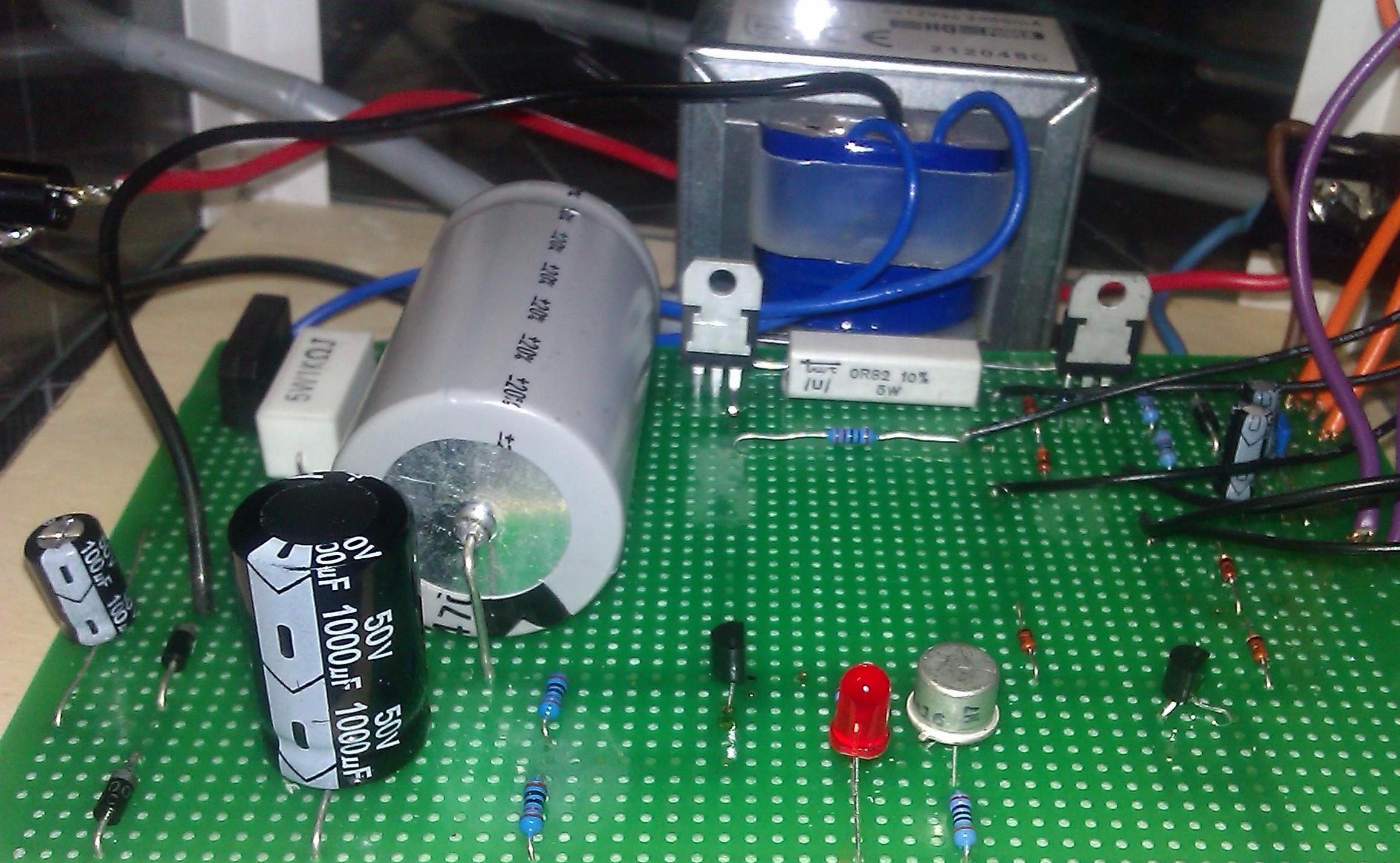

Goeiedag
Ik heb deze voeding gemaakt maar ik heb een probleem.
Als ik mijn voeding insteek krijg ik een stroom van 1,5A maar deze verminder na 3seconden al naar ongeveer 200mA maar ik heb echter geen spanning. Ik heb er 2 analoge meters op aangesloten en ik heb het nagemeten met mijn multimeter maar niets. Ook word 1 van mijn IC's direct zo warm dat ik me er zelfs aan kan verbranden.
Ik heb mijn schema al veel nagekeken maar ik zie het niet wat ik fout doe.
Zou iemand mij kunnen helpen met mijn probleem?

Hugo Welther
Als er wel stroom loopt en er is geen uitgangsspanning duidt dat op een kortsluiting aan de uitgang.
D4 goed om gemonteerd?
Ik heb gezien dat de diode niet goed verbonden was maar dat heeft het niet opgelost ik heb ook de ic vervangen maar ook niet is deze IC ook stuk gegaan dan?
De LM317 zijn goed beveiligd tegen kortsluiting, en dat is ook wat hier gebeurt.
De IC's zullen wel goed zijn, maar er is nog steeds een kortsluiting.
Post anders eens een duidelijke foto.

Dit is mijn voeding maar ik heb mijn fout nog niet gevonden.
De linkse IC op de eerste foto word heel heet.
Mod-edit: Posters verwijderd, lees 'afbeeldingen' even door

Is het mogelijk dat de bc141-16 transistor stuk is ik bn op het internet aan het opzoeken en er staat dat deze een hfe waarde tussen 100 en 250 zou hebben maar ik meet een waarde van 10?
inderdaad nu heb ik een waarde van 205 maar ik weet mijn probleem nog altijd niet.
Ik heb het gevonden het is mijn analoge paneelmeter ik kan hem niet aansluiten want dan word de ic heel heet.
[Bericht gewijzigd door Henry S. op (41%)]
heb je wel de juiste paneelmeter ? of geen serieweerstand gebruikt ? zo'n ding geeft al vol uitslag bij een 100mV .

Je weet dat die ic's op een redelijk grote koelplaat MOETEN he ?
