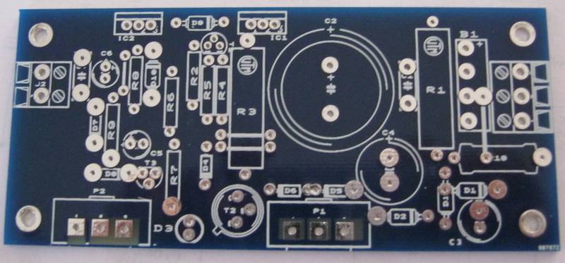

De labvoeding in een nieuw jasje.
Ik ga zelf een dubbele voeding maken.
En dat probeer ik met de lm350 op deze print.
De BF256 mag dat ook de B zijn in plaats van C?
De printjes heb ik zo gemaakt dat ze voor 2 x 12v bruikbaar zijn maar ook voor 1 x 24v
Ik weet namelijk nog niet wat ik ga gebruiken dat licht aan het aanbod bij de kringloopwinkel.
http://www.uploadarchief.net/files/download/foto%20lege%20print.jpg

Ik ben ook de labvoeding aan de hand van jullie schema (en printje van Paloma) aan het maken en zou graag wat advies hebben.
Ik neem aan dat het geen probleem is om de LM317's los van het printje te plaatsen op het koelblok met isolatie plakkers en dan de pootjes met draadjes van +- 5a10cm te verbinden?
Verder is het nog verstandig om de 220V AC een zekering in te zetten van 1.5A is genoeg?

De lm 317 mag ook los van de print.
Ik gebruik namelijk de to3 verzie deze zit dus ook niet op de print
In de 220 v zijde een zekering is nooit verkeerd (ben ik wel een voorstander van)
1,5 ampere is ruim hoog genoeg.
500 ma moet ook werken

Primair zekeren is NIET facultatief. Als je de boel veilig wil houden iig.
Daarom staat er ook een zekering in het schema. Er staat zelfs...een waarde bij.
