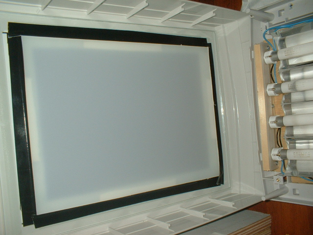

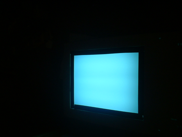

Ik heb de bestaande reflectoren gebruikt uit de gezichtsbruiner. Sterker nog, het ís een gezichtsbruiner die ik in een oude scannerbehuizing heb gepropt. Mét natuurlijk mijn melkwitte plexiglas plaat.
En nu even ongeacht de bron van UV licht;
Ik zat te denken of ik de print + Layout niet tov het UV licht kan laten bewegen. Gewoon schommelen zou de evenredige verspreiding wel ten goede komen.
Ik moet hier weer vaker komen... Wat kun je zo'n forum als deze gaan missen. :-)
Staan je lampen dan zo ver uit mekaar?
Ter vergelijking: hier 5 TL-buisjes, die 32.5mm uit mekaar staan. Tussen 2 buizen is er een opening van 6.5mm. Achter de buizen zijn spiegels geplaatst.
oei nee, Pros...
Ik heb globaal dezelfde afstand als bij de gezichtsbruiner.
Ik zal zo de foto er eens bij zoeken.
Frits had hem ook op zijn site gezet.
Hoppa....
http://www.uploadarchief.net/files/download/lichtbak6.jpg
http://www.uploadarchief.net/files/download/lichtbak5.jpg
Andere foto's zijn te groot.
Je ziet hier wel de onderlinge afstand tussen de buisjes.
Én het effect van de verstrooïng door de melkwitte plaat.
(toch zie je licht/donker tinten door de plaat heen.)
Heheheee, das een goeie, oerknal. Wel, zo te horen moet je dan toch al een behoorlijke diffusie bekomen, op de foto zit er toch niet veel verschil tussen de lichtere en iets mindere zones.
Op 14 september 2008 13:44:37 schreef Fantomaz:
oei nee, Pros...
Over afstand en aantal lampen ga ik je ook verrassen: hier een bak van +-50cm lang X 30cm breed met maar 2 (!) TLs over de lengte, in de breedte verdeeld. En werkt echt prima, spoortjes van 0.254mm (10mil) staan er toch ook nog deftig op.
