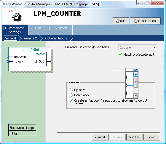

Ik ben de ingebouwde Quartus interactive tutorial aan het volgen, maar als ik aankom bij het hoofdstuk over de MegaWizard Plug-In Manager en ik doe de stappen na die uitgelegd zijn, stuit ik op een probleem als ik Tools->MegaWizard Plug-In Manager... klik.
In plaats van het correcte window dat ik in de tutorial zie, krijg ik dit:
http://jochemsmit.nl/quartus_problem.png
De knoppen functioneren prima, maar de tekst is onleesbaar. Alle volgende pagina's van de Wizard zijn ook even slecht te lezen, hoewel de opbouw (plaatsing van alle widgets) wel juist is.
Gaat het bij jullie wel allemaal goed?

Wat je tutorial betreft, ik vermoed een verschil in Quartus versie. Maar bij een echt project zou je wel de juiste wizard met ingave moeten hebben anders is er iets verkeerd gelopen bij de install.
Mijn plaatje is dus een screenshot van een ECHT project, niet van de tutorial (ik deed alleen na wat daar stond). Ik gebruik Quartus 7.2 web edition. Deze wizard toont zich dus niet correct.
Alle ideeën zijn welkom, hoewel ik ook een mailtje naar Altera heb gedaan.

Voor die Wizard, ik zou eerst een nieuwe downloading maken van de software, de oude versie eruit wippen en opnieuw installeren. Wedden dat Altera ook die aanbevelingen doet?
Helaas, al geprobeerd... Is echt vervelend, want ook als ik bijvoorbeeld de counter uit uw voorbeeld van schema entry dubbelklik dan mis ik stukken tekst her en der:
http://www.uploadarchief.net/files/download/quartus_probleem_2.png
Hé, gebruik je vista? Dit zou kunnen het probleem zijn. Ik weet niet of alles al perfect draait op vista want ik heb voor deze release al heel wat klachten gehoort. Ik gebruik nog XP maar heb recent een nieuwe labtop met Vista maar Quartus staat daar nog niet op.
Volgens Altera zou alles moeten werken op Vista. De onderdelen die problemen zouden kunnen geven zijn specifiek aangeduid op hun site (bijv. Nios).
Overigens, het is laptop, een computer die klein genoeg is om op schoot (lap) te kunnen

Ik gebruik al tijden Vista en Quartus werkt er prima op, zowel 6.1 als 7. edit: hmm moet wel zeggen dat ik een oude versie 7 heb
