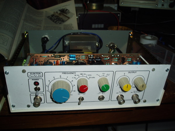

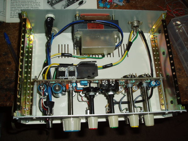

Nog een Elektuur functiegenerator, m'n eigen opgekalefaterd.
Nieuwe instelpotmeters, nieuw frontje, andere koelprofiel, en de potmeters een dotje spray gegeven. En natuurlijk opnieuw afgeregeld.
http://www.uploadarchief.net/files/download/elektuur%20fg%20rev1.jpg
http://www.uploadarchief.net/files/download/elektuur%20fg%20rev2.jpg
Before: http://www.circuitsonline.net/forum/view/message/733595#733595
dat ziet er netjes uit:o
Nice:d Vooral dan het idee de potmeters te spuiten.
edit: op de 2de foto zit het gele potmeterknopje niet goed vast:+
[Bericht gewijzigd door flush op (40%)]
Ik weet wel wat ik er in spuit (en hoeveel).
Gele dopje aangedrukt. :o
[Bericht gewijzigd door Henry S. op (25%)]

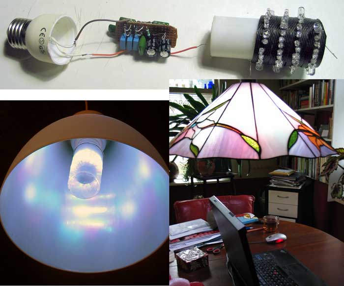

Een meerkleurige 70 LED lamp : aansturing met onderdelen van kapotte spaarlampen (diode's, C1 (535uF) en C2 (6,6uF)). kleurschema: W-R-B-R-G-R-W
Volgens schemaatje van BernardV
http://www.circuitsonline.net/forum/view/55155/last
Ondanks de kleurtjes geeft hij toch nog een vrij koel licht!
http://www.uploadarchief.net/files/download/ledlicht04.jpg
aha, niet verwisselbaar van kleur dus? wanneer je hem wat minder koel wilt kan je mogelijk wat witte leds verwijderen. Wit is blijkbaar feller dan de rest.
overgens wel netjes vergewerkt alles
