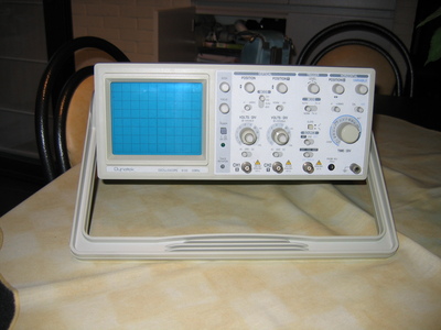

Net bij Jeroen B. een dynatek 8120 opgehaald :D , vind hem wel mooi als 1e scoop.
http://www.uploadarchief.net/files/download/img_2293.jpg
Daar kunnen we weer even mee voort!
Skon scoopje! Een zonder al te veel frutsels en dingen op en aan ;)

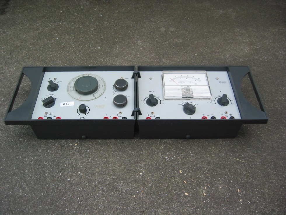

Nieuwste aanwinst: Philips Toongenerator annex voltmeter.
Helaas ontbreekt ieder spoor van een typenummer. Weet iemand het typenr. misschien? Dan kan ik op jacht naar de handleiding / schema... (Zonder typenr. wordt 't erg lastig...)
http://www.uploadarchief.net/files/download/philips_toon_meter.jpg

Op 28 april 2009 22:50:44 schreef Arco:
Die heb ik ook nog ergens in de opslag, inderdaad geen typenummers. De interne opbouw lijkt sterk op de Philips zelfbouw kitjes uit de jaren 70.
Helaas mis ik één knopje en zijn bij mij de draadbrugjes over de scharniertjes vervangen door rood/zwart LS snoer.
Dit apparaat hoort bij een natuurkunde prakticum set voor scholen.
Hugo, Volgens mij heb ik zo'n ronde knop in de knoppenbak liggen. Die voorraad komt bij een ex-philips medewerker vandaan.
Ik heb een flauw vermoeden dat de 2 ronde knoppen op de foto er helemaal niet op horen...
De ronde knoppen hebben namelijk helemaal geen indicatie in welke stand de knop staat...
Denk dat alle knoppen van het pijlmodel horen te zijn. Helaas zijn deze niet erg stevig. Als je te stevig draait, of je draait het schroefje te hard aan, dat breekt de knop in tweeen. (Was met de rechter twee knoppen ook al gebeurd helaas...)

aan ARCO : type nr van je toestel is Philips BEM045/01
de twee ronde knoppen moeten de zelde zijn als de andere
