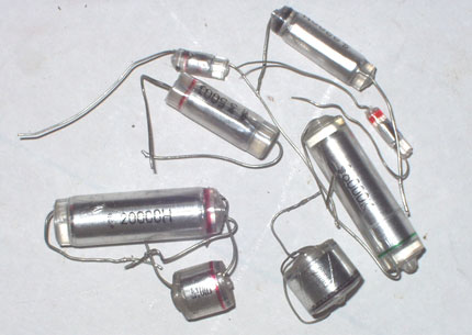

Voor VFO-achtige toepassingen zijn polystyreencondensatoren goed:
Ook wel bekend onder de handelsnaam Styroflex.
Even iets over temperatuurcompensatie met C'tjes:
zoals rbeckers terecht schrijft, veranderen zowel de L als de C bij temperatuurverloop. De C is natuurlijk de TOTALE capaciteit die over de oscillatorkring staat, dus (in een super) de padder, trimmer en de afstem-C. In principe kan je een verloop in de L compenseren door een tegengesteld verloop van de C, maar aangezien bij afstemmen de TOTALE C over de kring verandert vanwege de andere waarde van de afstem-C, klopt die compensatie slechts VOOR ÉÉN STAND van de afstem-C! Of hoogstens voor een klein bereik, als de afstem-C dus weinig verandert.
Het gebruik van combinaties van C'tjes met verschillende TC's - zoals dat bijvoorbeeld op grote schaal in Duitse ontvangers is gedaan - moet je dan ook eerder zien als maatregelen om de padder en trimmer capaciteiten over de kring zo constant mogelijk te houden. Veranderingen in de afstem-C zelf kun je tegengaan door geschikt materiaal voor dat ding te kiezen zoals invar (en niet die fladderende alu plaatjes), veranderingen in de spoel kunnen worden gecompenseerd door een extra winding op een stripje van bimetaal te laten draaien. Die laatste maatregel is in bepaalde uitvoeringen van de BC-221 toegepast.
Overigens wordt die temperatuur-instabiliteit nogal eens overdreven vind ik. Long-term drift (over een uur of zo)stem je toch gewoon weg? Je kunt dat nog enorm verminderen door te zorgen dat de kring niet wordt opgewarmd door de buizen en door de hele kring (vooral de afstem-C!!) in te pakken zodat er geen luchtstromen langs gaan. Veel erger is short-term drift in de vorm van "sprongen", typisch het gevolg van veranderingen in de spanningen, vooral ook door de AVC. Over de omgevingstemperatuur schreef ik al eens eerder: dat is tegenwoordig veel minder erg dan toen we vroeger op ijskoude zolderkamertjes de boel even gingen opstoken. "Kwijtraken" van een SSB QSO door temperatuurverloop kan ik me zelfs voor fatsoenlijke sets uit de oorlog niet herinneren, en EAT heeft dezelfde ervaring meen ik.

Als dat temperatuureffect bij de gebruikte C's zo erg is, heb je de verkeerde C's of in ieder geval niet de beste.
Er zijn erg veel verschillende type's condensatoren.
Probeer maar eens in een LC oscillator kring verschillende condensatoren met dezelfde capaciteit. Bij een VFO is ook de varicap en de voeding van belang. Als je een spanning hebt die verloopt, verloopt de rest mee. Een standaard spanningsregelaar heeft niet echt goede temperatuurspecificaties.
