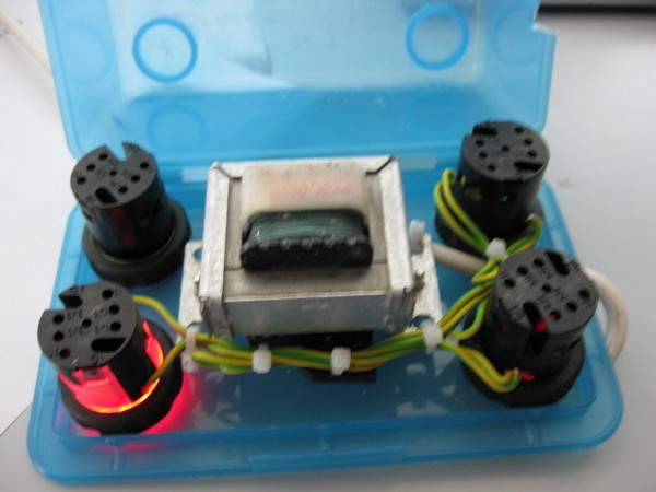

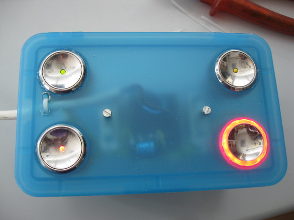

het volgende geval : je bent liftenfreak, je verzamelt liftonderdelen, je ziet een flat die gesloopt wordt, je rent naar de opzichter toe en je vraagt of je nog wat liftknoppen mag "redden". verolgens neem je 2 complete panelen mee, met digitale standindicatoren, helemaal compleet (OTIS), maar van een paneel zijn een paar drukknoppen vervangen door nieuwere typen met andere kleuren lampjes, waaronder een groene en een rode met lichtring ipv lichtstipje, en een zonder verlichting, maar met geel vlakje voor de alarmknop. (origineel was allemaal rood lichtstipje), vervolgens denk je hoe kan ik daar iets leuks mee doen, je loopt wat door je rommelhok, je vindt een opbergbakje van ikea, waarvan je denkt hee bruikbaar, en er zitten aan de bovenkant 4 vlakjes waarmee je ze kan stapelen, laat zon vlakje nou precies dezelfde diameter hebben als een OTIS knop! vervolgens maak je er wat gaten in, pruts je een klein voedingkje van een trafo, brugcel en elco, en hangt daar de LED verlichting van de knoppen aan. het geheel bouw je in in het doosje, een snoer eraan en klaar!
http://www.uploadarchief.net/files/download/img_1821.jpg
http://www.uploadarchief.net/files/download/img_1823.jpg
ik weet dat geel/groen draad voor aarde is maar dit had ik nog en wat de voorraad bied dat koop je niet.

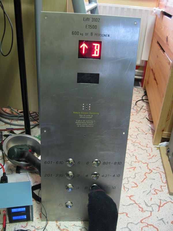

voor de liefhebbers hier nog een foto van het hele paneel, dat ik zelf opnieuw heb bedraad. verdiepingsknop indrukken = cijfer verschijnt op display. onder mijn voet zit nog een noodremschakelaar (rood hendeltje)
misschien wordt mijn minivoedingkje nog herkend?

mooie vangst.
mooie vangst :)
en zo te zien heb je het blauwe ledje van je voeding vervangen voor een rode ;)

lift onderdelen verzamelen.. je moet er maar op komen ;) Wel een mooi paneeltje! mss kun je zelf nog lichtringen maken voor die anderen knoppen.
Leime
die andere knoppen hebben vanbinnen veel minder ledjes (4 ipv 10)
die lichtring knoppen zijn heel anders, daar is het huis van plastic, en bij die met het stipje van metaal. het huis is lichtgeleidend, en komt uit op die ring. wordt wel lastig om dat na te maken.
ik vind de nieuwste knoppen het mooiste, die van de OTIS GEN2 liften, met blauwe lichtring, en dat zijn een soort grote folietoetsen, die voel je amper klikken als je ze indrukt, deze moet je echt een stukje induwen en dat voel je.

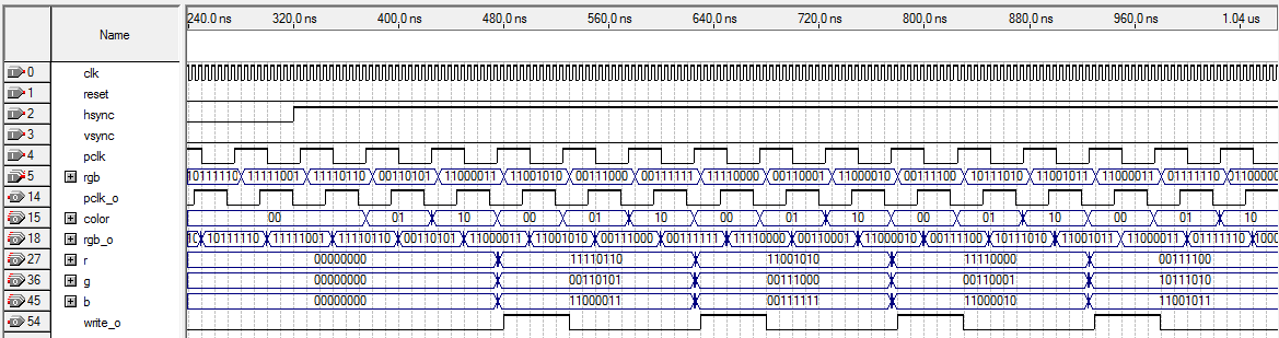

Ik ben zoals heel erg misschien een paar hier weten bezig om mijn afstudeerstage project (het herkennen van objecten a.d.h.v. de kleur op een microcontroller direct aan een VGA camera, op minimaal 10FPS, 640x480) te vertalen naar een FPGA project. Niet voor mijn afstudeerstage, maar gewoon voor mijn eigen lol.
Het grootste probleem met de volledige microcontroller oplossing was het interfacen met de camera zelf.
De eerste stappen zullen dus zijn om het interface gedeelte op de FPGA te doen en daar ook de Lookuptable en run-length encoding in te plaatsen.
Nu nadat ik het boek van Free alweer uit heb heb ik flink wat nieuwe dingetjes geleerd die ik eerst niet wist.
M.a.w. mijn *projectje* op dit moment is de simulatie van de interface zelf :P Tis niet echt heel erg boeiend, maar for me a big step in the right direction. :P
Hier de simulatie output:
http://www.uploadarchief.net/files/download/resized/color_control_simu.png
