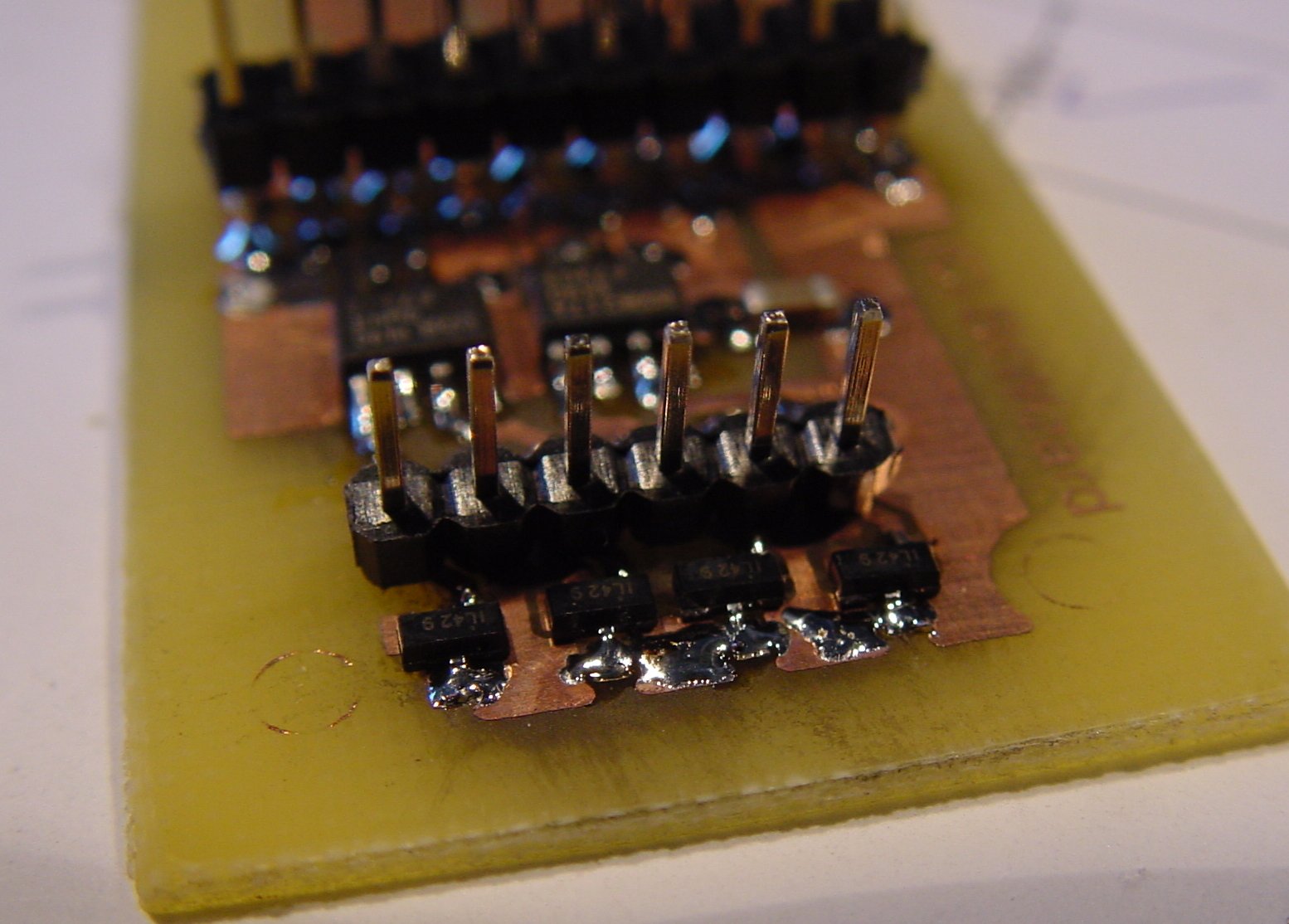

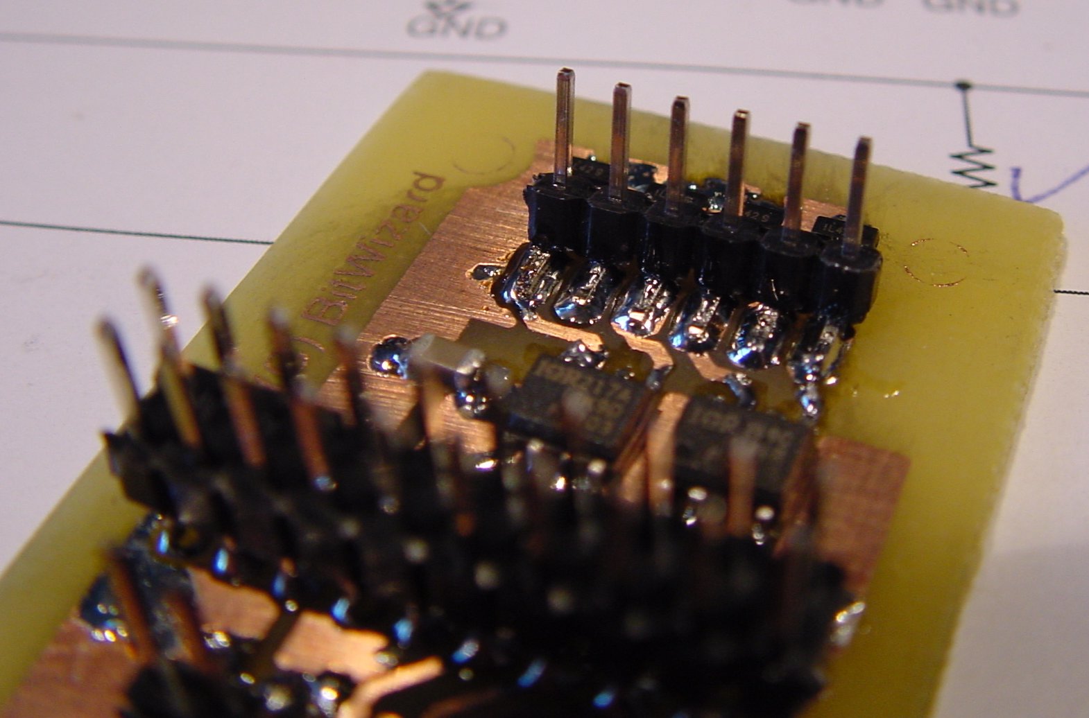

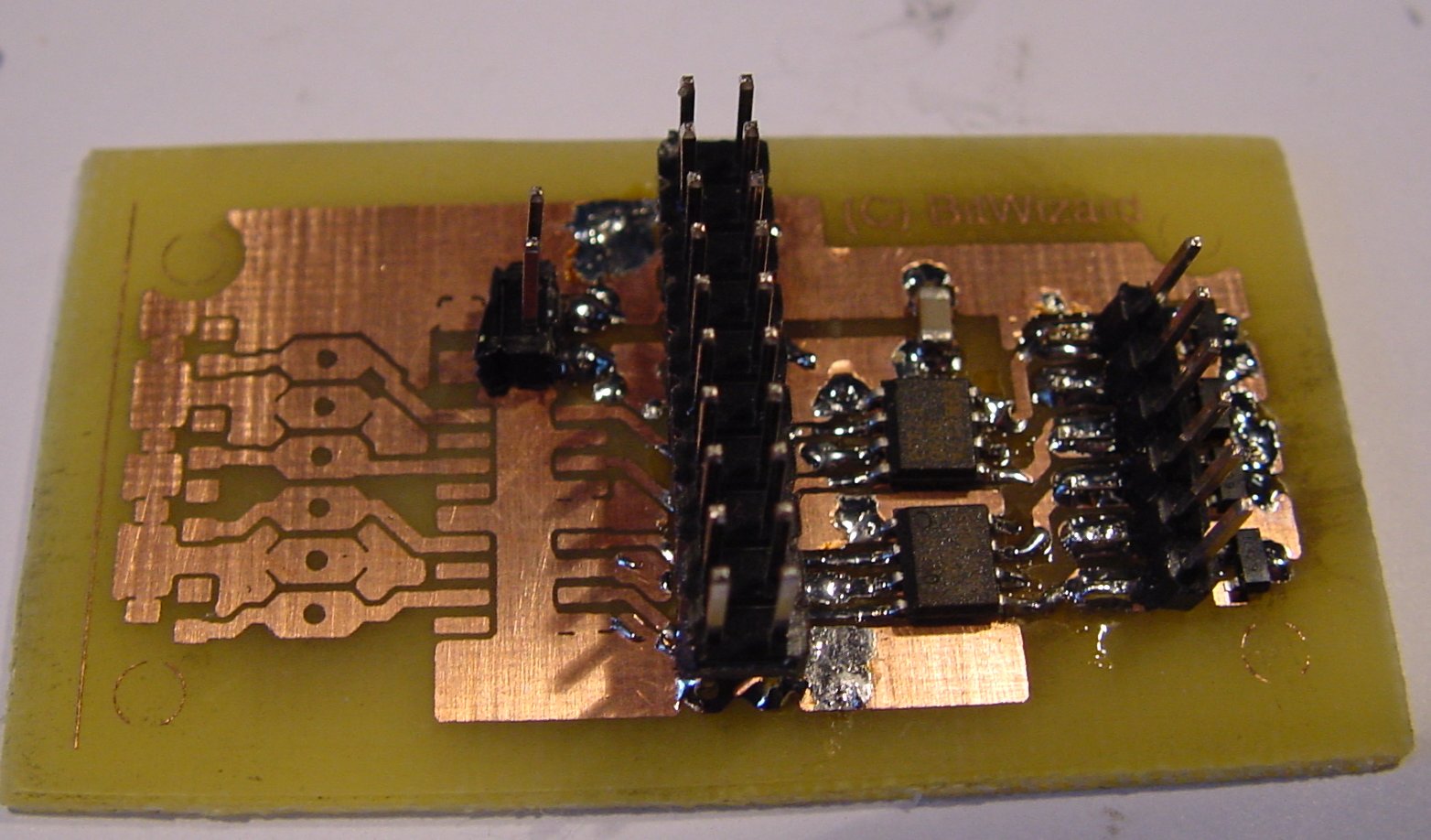

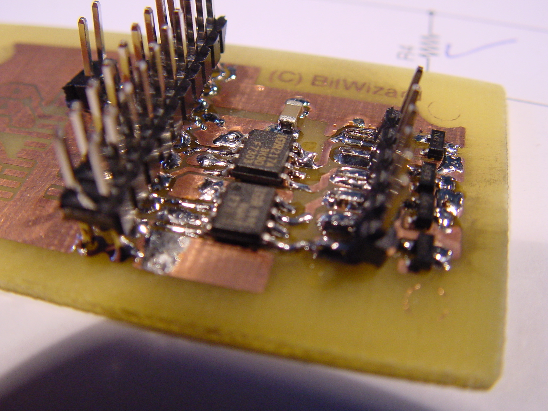

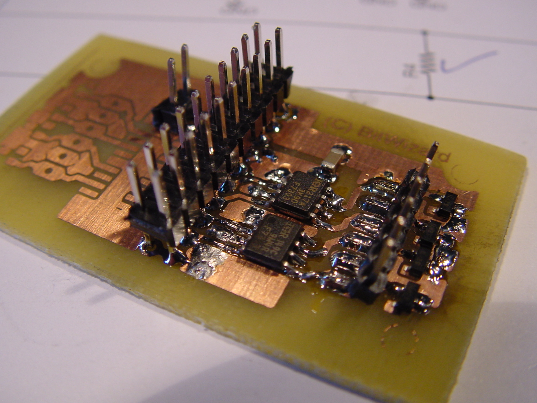

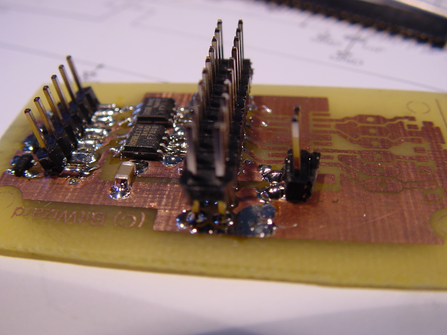

Motor sturing, met aansluiting voor op mijn AVR board...
http://prive.bitwizard.nl/dsc03643_small.jpg
http://prive.bitwizard.nl/dsc03644_small.jpg
http://prive.bitwizard.nl/dsc03645_small.jpg
http://prive.bitwizard.nl/dsc03646_small.jpg
http://prive.bitwizard.nl/dsc03647_small.jpg
http://prive.bitwizard.nl/dsc03648_small.jpg
1 foutje: De vier diodes zitten verkeerdom. Zucht. Moet ik nog om solderen.
Zoals ie nu bestuckt is, kan ie 1 stappenmotor aansturen. als het werkt bestuck ik ook de andere kant... :-)
[edit] Oh ja, Alles SMD, ik had geen zin om te boren... De kleinere headers heb ik zelf tot SMD omgebogen.
help
www.elecdev.nl
De diodes zitten naar ik aanneem in de sot23 .. hoe kun je deze verkeerd plaatsen ? of is het een printfout ?
Veel van die SOT23 diodes kan je krijgen in -supergoedkoop- 1 per sot23. en iets duurder: twee met de kathodes aan mekaar, twee met de anodes aan mekaar en twee in serie, dus 1 kathode aan de andere anode.
Ik had naar "geschikte diodes die ik in de kast heb" zitten zoeken, en de datasheets geopend. Kennelijk toen ik het component in eagle plaatste heb ik de verkeerde datasheet ernaast gehouden. Eagle had niet exact dezelfde diode, dus heb ik gewoon net zo lang sot23 diodes zitten kijken totdat ik er 1 had die leek op het datasheet....
De footprint van de SO-8 dual FETs in eagle heeft een streep die wel gebruikt wordt om de afgeschuinde kant aan te geven. De footprint in eagle heeft die streep langs pen 5678, en de chip langs pin 1234. Zucht. Die heb ik hoop ik wel goedom zitten... (andersom als eerst leek dus...)
Dus, Ja, de print is verkeerd.... of de component. 't is maar hoe je het bekijkt.
[edit].. Gevonden. Ik heb de print ontworpen met het datasheet van de BAS31 op het scherm, en er uiteindelijk een BAT54 op gesoldeerd.... Verkeerde component dus....
[edit2] Yeaha! Hij doet het. :-)

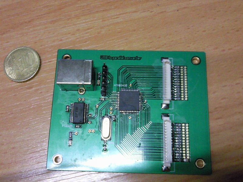

verder nog voor iemand in belgië een printje dat usb naar 28 parallele bits omzet.
heel simpel gewoon een ft232 met een atmega.
Jaja flux nog ff wegpoetsen, maar niet voordat ik de leds binnen heb die er rechts op moeten. Ik had namelijk een maatje groter op voorraad (bleek achteraf)
gevoed direct uit usb. werkt snel en correct. Netjes bij makepcb laten maken.
http://www.uploadarchief.net/files/download/foto0203.jpg

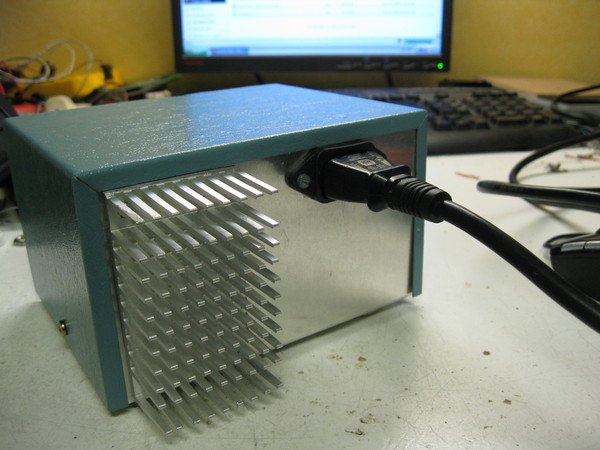

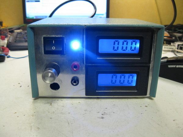

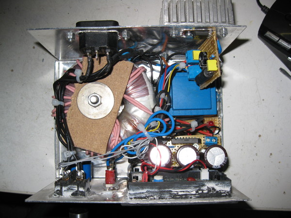

ik heb mn minivoedingkje aangepast.
componenten
ringkerntrafo 23V 66VA
4a brugcel
2x 3300µF 35V paralell (precies 30.0V over de elco's)
LM317T regelaar
10K 10turn potmeter
LCD meters voor spanning en stroom
op de trafo liggen hulpwikkelingen (beige draad) om de regelaar tot 0v te laten regelen, dit word gelijkgericht met 4x 1n4148 en 47µF, en geeft -4v tov de GND van de "grote voeding". hierdoor kan de 317 tot -2.1 volt regelen, dit wordt met een instelpotje in serie met de 10k potmeter bijgeregeld tot 0.0v.
foto's
voorkant
http://www.uploadarchief.net/files/download/minivoedinkjealexanderverbeek%20002.jpg
achterkant
http://www.uploadarchief.net/files/download/minivoedinkjealexanderverbeek%20003.jpg
binnenwerk
http://www.uploadarchief.net/files/download/minivoedinkjealexanderverbeek%20001.jpg
1 puntje van aandacht , de aarde is nog ongebruikt .
bij een kunstof kast mag dit , maar zo .....
een beetje afbramen is ook wel mooier , verder mooi gedaan en een stuk mooier als in je begin ( maar zo zijn we allemaal begonnen )
hebben deze lcd's overigens dezelfde voedingsspanning ?
mijn eerste voeding heb ik gebouwd op mijn 8e ( dubbel 5-9-12 volt )en pa had me erbij geholpen
het ding is er nog wel .( weet niet wat het nu is geworden , heeft een brede verbouwhistorie achter de rug )
Marco69
Zorg dat je NOOIT, NOOIT, NOOIT wat met Versatel Tele2 te maken krijgt!
Om even op testman voor te borduren... Als je het spul aan aarde hangt en je LM317 zit met z'n tab direct aan de koelvin die ook aan aarde zit, is je testspanning dus gerelateerd aan aarde. Een scoop heeft doorgaans ook z'n ingang geaard. Kijk uit voor sluiting mocht je zo ooit eens gaan meten.
ff een lompe vraag misschien maar waar zit de zekering? :)
da zwarte ding in de buurt van die gele condensators?
[Bericht gewijzigd door watchout3 op donderdag 24 september 2009 20:57:25 (32%)]
Heel mooi gedaan, die metaalbewerking zou niets voor mij zijn :p
Maar wat ik zeker nog zou doen is de blauwe led vervangen door bijv een groene. Veel minder irritant.
