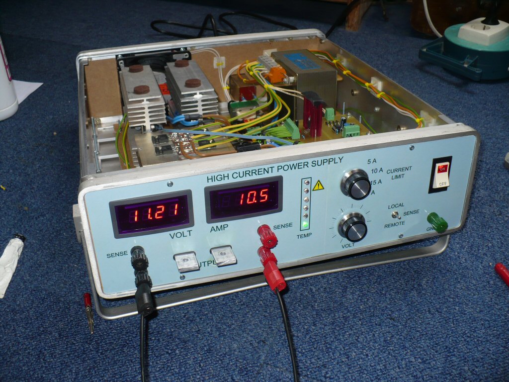

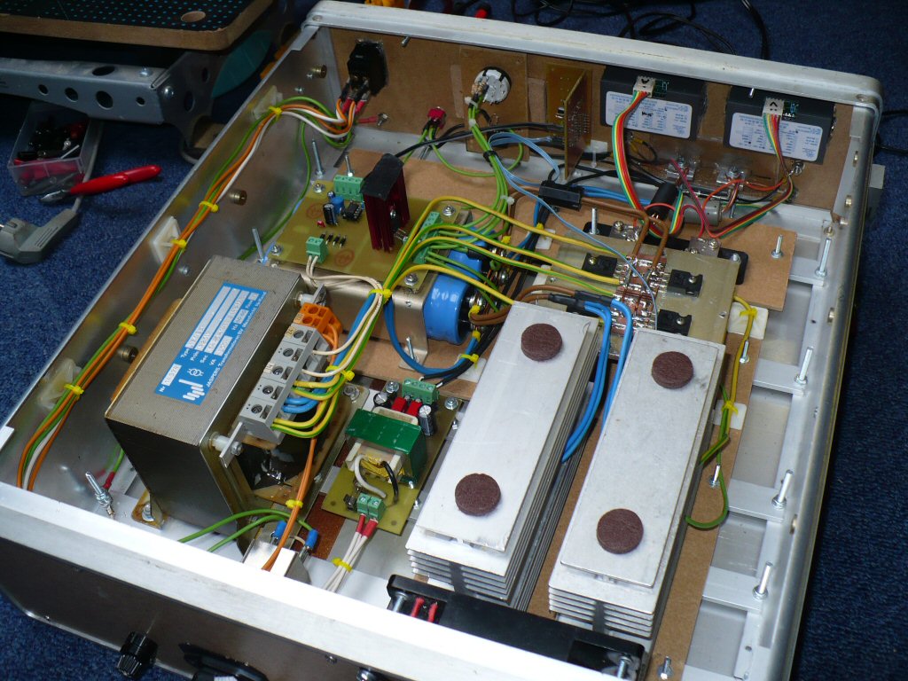

Ook maar een project dat op het punt van afronding staat. Een PSU die tot ruim 25A levert bij 3,5 tot 15 Volt. Stabiliteit is binnen 20mV van 0 tot 25A. Met sensing en stroombegrenzing schakelbaar tussen 5, 10,15 en 25A. Verder temperatuurmeting dmv 6 LEDs met alarm.
http://www.uploadarchief.net/files/download/powerpsu1.jpg
http://www.uploadarchief.net/files/download/powerpsu2.jpg

wow netjes zeg, de behuizing is vooral leuk :D
zijn de voor en achterkant mdf?

Netjes .. en ook een zeer stevig uitgevoerde output :)
Waarop is de regeling gebaseerd ?

Voor- en achterkant zijn inderdaad MDF. De rest van de behuizing is van een oude transient recorder waar geen eer meer aan te behalen viel ...
De regeling zelf is een L200 met daar achter een 4x 2N3773. Condensatoren zijn 2x 30.000 uF. Alles waar de grote stromen door lopen bestaat uit minimaal 2x 2,5mm2 massief draad.

Dat is heel netjes, fzwart! Zowel binnen- als buitenwerk.
Enkel het misbruik van die geel-groene draad wringt een beetje...

Overal stevig draad en ik zie zelfs een hulpvoedingstrafo'tje :)
Ben je niet bang voor brandgevaar met dat MDF als chassis? Ik zou daar Trespa, of nog liever aluminium gebruiken.

Doch, waar heb je 25A met 20mV max rimpel nodig?
Ik zie een fan, maar waar komt de lucht vandaan (ofwel gaat hij naartoe, afhankelijk van fan-richting)? Of zitten er openingen in boven of onderkant?

Groen-gele draad was wat er toevallig als eerste boven kwam uit de doos. Lijkt me verder geen probleem omdat wel duidelijk is dat het alleen secundair gebruikt word.
Brandgevaar zie ik niet zo snel gebeuren. MDF is gewoon een stuk makkelijker te bewerken, zeker voor het frontpanel met alle mogelijke gaten.
25A bij zo'n lage rimpel heb ik inderdaad niet direct nodig maar je wil toch wat met je vrije tijd. De 500VA trafo had ik nog liggen en die smeekte om een goede besteding ... :-) En verder heb ik alleen de LED panelmeters hoeven kopen, de rest had ik al.
De fan zuigt lucht aan vanaf de achterkant en blaast die door een heleboel gaatjes in de bovenkant weer naar buiten. Die zaten al in het deksel.

Op 13 februari 2010 18:13:46 schreef fzwart: Brandgevaar zie ik niet zo snel gebeuren. MDF is gewoon een stuk makkelijker te bewerken, zeker voor het frontpanel met alle mogelijke gaten.
25A kan heel wat hitte opwekken, hoor! Bijvoorbeeld bij gecorrodeerde contacten.
Aluminum is ook héél makkelijk te bewerken. Alleen je moet natuurlijk ander gereedschap hebben..... 't maakt bovendien véél minder stof en houdt nog wat rf straling tegen ;)
MDF heeft het voordeel dat het oververhitting kenbaar maakt met geursignalen. :-7
Bij fzwart's behuizing maakt het weinig uit, denk ik. De achterwand wordt niet gebruikt om hitte-producerende onderdelen te ondersteunen.

Het enige wat warm kan worden en op MDF staat zijn de koelplaten. En als die zo warm worden dat het gaat branden dan zijn de torren al veel eerder in rook opggegaan. Veder zijn het hooguit de contacten naar de aansluitbussen die problemen kunnen gaan opleveren in de toekomst maar dat merk ik dan snel genoeg aan het feit dat de uitgangsimpedantie een stuk slechter zal worden. Elke andere verbinding zit niet in de buurt van het MDF.
Verder is het natuurlijk wel goed dat er aan de risico's gedacht word met dit soort materiaal.

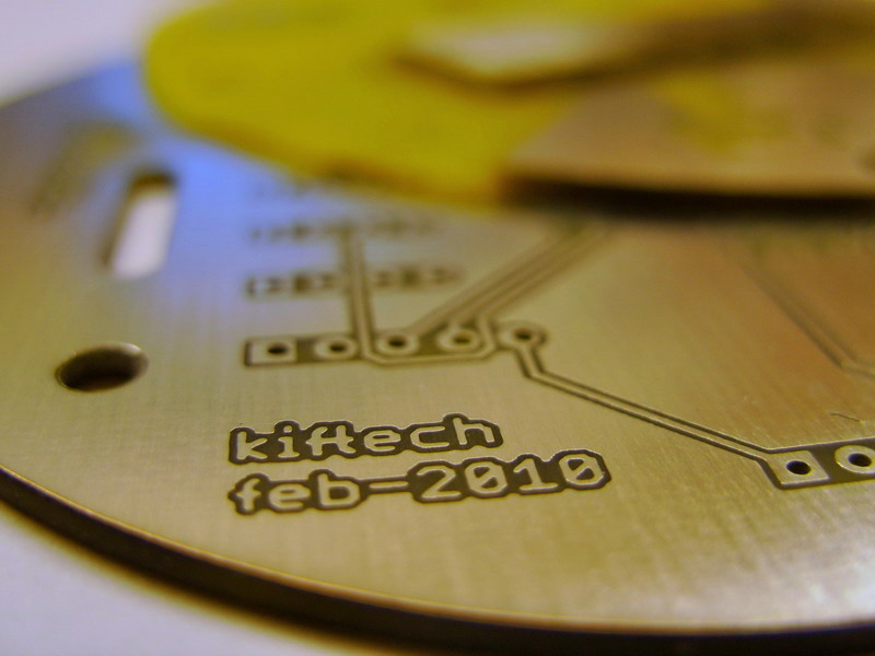

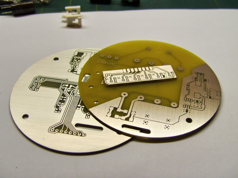

ok , how the flarndip ben je er in geslaagd dat ding zo mooi rond te krijgen ?
als je niet weet wat flarndip is : huur de film 'coneheads' ... om je te bescheuren.
Zoiets krijg je gemakkelijk in een draaibank rond(ja, ook zo dun). Of, aangezien je ook sleuven nodig hebt bij die print in de verdeelkop op de freesbank?
