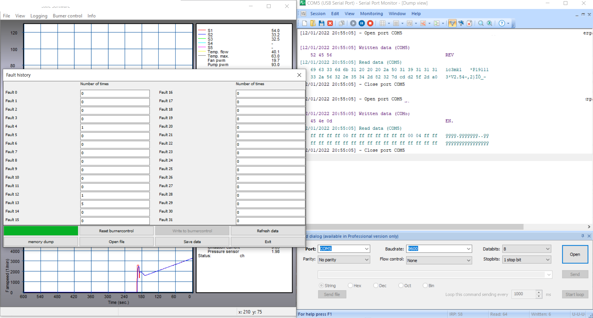

Misschien een FTDI kabel en IDS software zelf en dan de seriële monitor ?
So871,
Bedankt voor je reactie. Helaas die optie heb ik geprobeerd met de IDS software van de Engelse site, deze werkte niet.

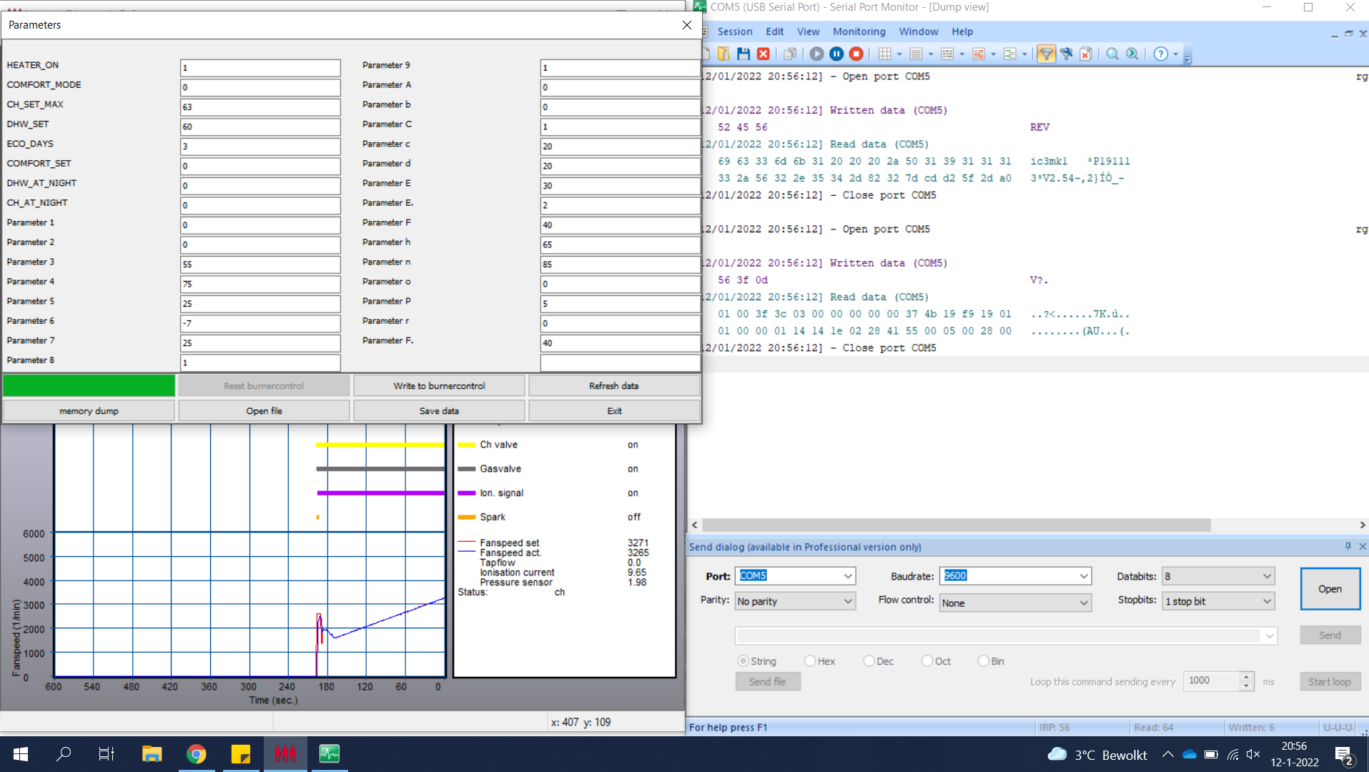

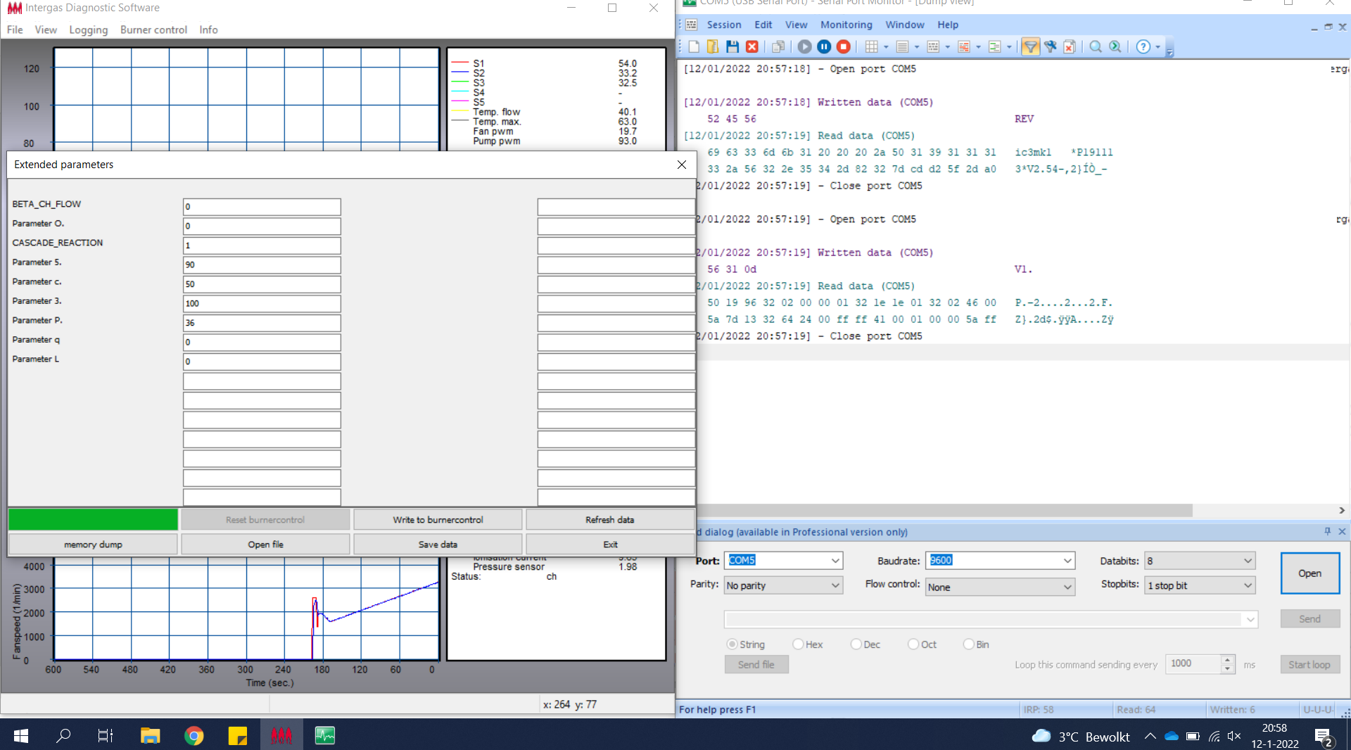

Heb met IDS wat screenshots eruit gehaald, misschien dat iemand er iets aan heeft.
Op 12 januari 2022 22:10:59 schreef EmielA:
So871,
geen communicatie met ids of ziet ids niets?
Op 12 januari 2022 22:45:31 schreef So871:
IDS geeft een communicatie error, ik zie wel de send led knipperen. Naar ik denk stuurt IDS ook met 9600 baud. De IDS software is voor ketels na 2013.
Jazeker; ik heb dit draadje altijd met interesse gelezen, en ben nu net begonnen met de implementatie van het seriele verkeer in een Raspberry PI in C++.
[edit]
De statistieken kunnen dus ook uitgelezen worden; zie het bericht van SO871.
De gasmeters zijn uint32 waardes, maar de watermeter is een twee byte waarde, en geen float zoals de rest, en ook geen uint16.
Ik heb dit draadje nog nagezocht, maar kan het gedecompileerde python project niet vinden.
Weet iemand de omrekening van deze waardes?
In het voorbeeld van SO871 vormen de bytes 0x97 en 0x20 de waarde 10.4224
