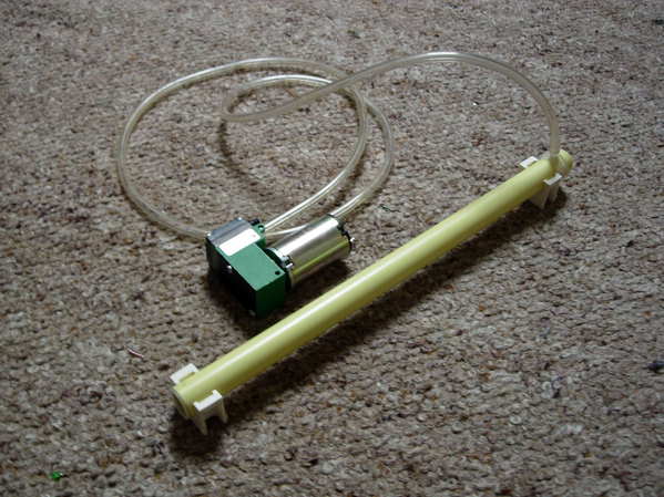

@willis : die steen slibt dicht door de rotzooi onderaan in je bak...
gewoon een plastic buis en daar met een 2mm boortje gaatjes in boren.
http://www.uploadarchief.net/files/download/dscn4114.jpg
Ik heb gaatjes van 1mm aan de onderkant van een 16mm pvc buis geboort. Er zitten iets van 30 gaatjes in. Veder heb ik de buis met kleine glas scherven gevult. Dat voorkomt namelijk dat de buis gaat drijven als je hem vol met lucht pompt. Je kunt hem dan zo op de bodem van de etsbak leggen.

Het buisje verzwaren is eigenlijk veel slimmer dan dat moeilijke stripje wat ik gefreesd heb.
Waarom heb je de gaatjes eigenlijk aan de onderkant zitten?
So far...so good...KABOEM! | Cars, motorcycles and metalworking => Visit Willy's website!
Ik gok dat bezinkende troep dan wat minder makkelijk de gaatjes dicht laat slibben.
En voor het luchtbelletje is het maar net de vraag om links of rechtom te gaan. Je hebt zo een betere verspreiding lijkt mij plus het voordeel dat het dan idd niet dicht raakt.
Tja, eigenlijk om verschillende redenen
(1) Ik heb de gaatjes niet in één lijn geboord maar in twee lijnen parallel aan de buis. Deze lijnen zitten 5mm van elkaar. Als ik dan de buis dusdanig plaats dat de gaten aan de onderkant zitten, dan gaan de helft van de bellen aan de voorkant van de buis en de andere helft aan de achterkant van de buis omhoog. En dat is lekker handig als je dubbelzijdige printplaten ets. Want dan heb je een mooi symmetrisch bubbel gordijn rond je print plaat.
(2) Ik heb ook een aftap punt onder in mijn etsbak zitten zodat ik de etsbak kan laten leeg lopen. De etsvloeistof die dan eventueel in de lucht buis zou zitten loop er dan ook uit.
(3) En de gaatjes komen zo niet verstop te zitten van troep die van boven naar benenen zinkt

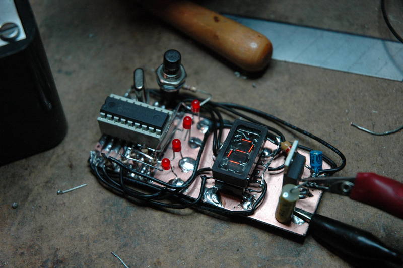

http://www.hamforum.nl/viewtopic.php?f=50&t=1304&p=5193#p5193
Mijn eerste pic projectje. Een klokje met een soort neon nixie. De tijd komt cijfer voor cijfer voorbij. http://www.uploadarchief.net/files/download/dsc_3068.jpg
Ziet uit als een heel leuk project!
Mooi gemaakt ook. En natuurlijk zorgt de "dead-bug" methode ervoor, dat het nog beter uitziet:)
Hey fredsky, wat doe je nou? Gaan we overlope... Nou moet je wel gaan etsen natuurlijk ;)
Woeli, het is wel een neon-blokje. Geen LED. ;-)
En dat houten handvat bovenin de foto is van de soldeerbout die je even daarvoor nog in het vuur had hangen?
Ik vind het er met zo'n groot massa-vlak eronder nog steeds a-la-fred uit zien, die pic kijk je volledig langs, tis net een of ander HF-speeltje :)

Op 10 maart 2010 22:48:48 schreef fred101:
Mijn eerste pic projectje. Een klokje met een soort neon nixie. De tijd komt cijfer voor cijfer voorbij. [afbeelding]
holy smokes - stop the press. dat soort ic voeten heb ik al niet meer gezien zedert ik 8 jaar was ... augat maakte die. waren van de eerste voetjes.
die display zijn gewoon stomme gloeidraden . das geneens een led.
Een 3015F numitron is idd met gloeidraadjes, de voorloper van de 7-seg leddisplays. Geen neon aanwezig, de kleur wordt bepaald door een filter.
de voetjes zaten in de oude philips tv's zat in , ook nog de serie die in 83 en 84 nog van de band rolde . soms was er wel wat contactspay nodig als de tv in de regen had gestaan want daar hadden deze voetjes een hekel aan .

Op 11 maart 2010 16:48:57 schreef Henry S.:
Dan is het dus toch een soort nixie :-) het zijn idd gloeidraden van Tungsten, ik had ergens gelezen dat er neon in zat maar ja je leest wel meer (nixie was trouwens een merknaam van Buroughs.) Ach, ik vind ze mooi en dat witte voetje was de enige die ik had die paste, Ik had ook een mooie uit die lijn willen gebruiken voor de numitron maar die paste niet.
Op 11 maart 2010 18:22:30 schreef fred101:
Nee, het principe is anders, Een nixie heeft een zooi katodes en een anode en is gasgevuld. Een numitron bevat alleen maar gloeidraadjes.

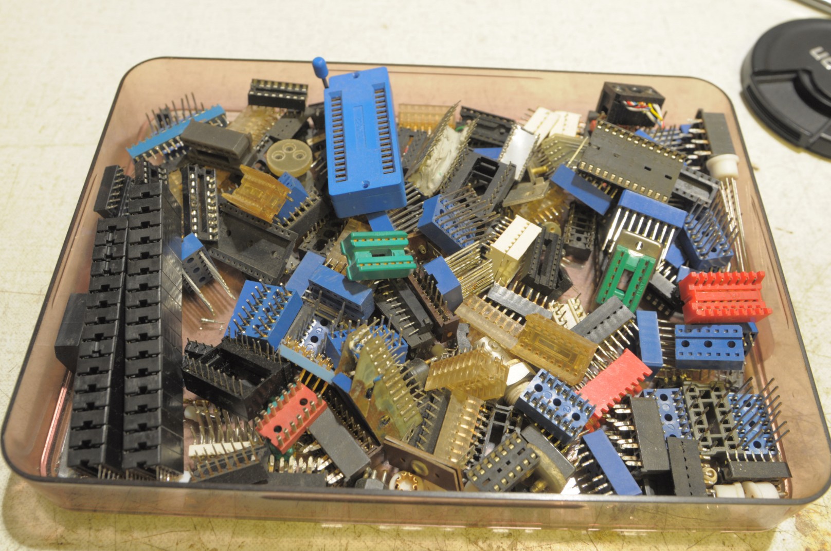

Op 11 maart 2010 16:36:41 schreef free_electron:
Misschien een beetje offtopic, maar ik heb ook een verzameling antieke en bijzondere ic voetjes
http://www.uploadarchief.net/files/download/ic%20voetjes_small.jpg
Dat mag je wel zeggen, ja. Zelfs voor een tincan-behuizing.
