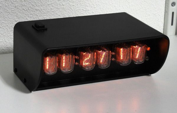

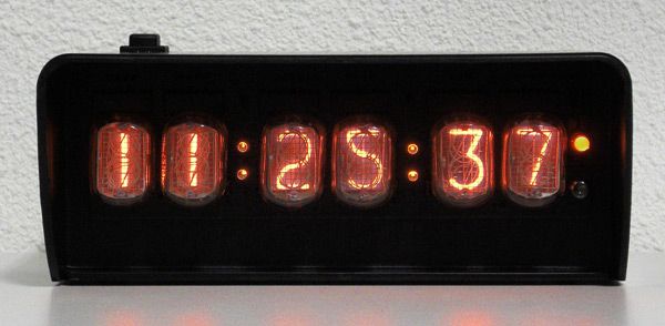

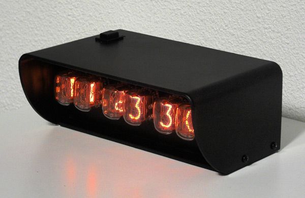

Ik heb net ook eindelijk eens iets afgemaakt. Ik had een bouwpakketje van een IN-12 klok en eindelijk een leuke behuizing gevonden. Zo'n blacklight lamp om papiergeld te controleren. Voeding zit er bij in dus kan zo op 110/240V
Nu wil ik nog exact zo een maken met IV-22 tubes. Dan moet ik echter wel een bouwpakketje vinden wat er in past want zelf is mijn kennis helaas niet voldoende om dat te maken
Foei, ziet er netjes uit.

Wow, dat is een mooie behuizing. applaus! ik houd wel van die industriele look!
VFD's zijn eenvoudig aan te sturen met 4000 series logische IC's.
het is een redelijk eenvoudig instap project voor logische IC's maar ook heel leuk om met microcontroller te doen. ( heb ik gedaan, combi van beiden. schuifregisters als display driver en uC als sturing.)
heb je nog zo'n doosje om over te kopen? ik vind het echt gaaf, zoiets wil ik ook wel
Dank je. Ik ben er zelf ook erg tevreden over.
