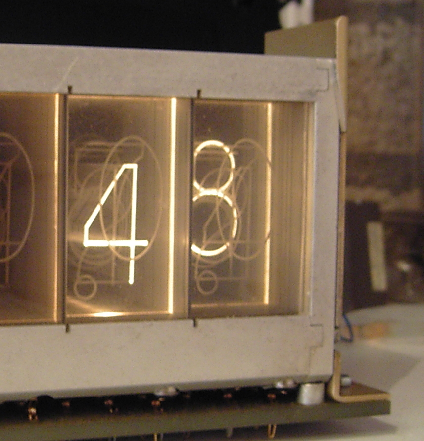

Ja, alleen zitten die in een buisje, wat op termijn toch wat minder problemen gaat geven met vervuiling, iets waar in bij Lixie bang voor ben met die open constructie.
Edge lit is overigens ook niets nieuws, dat bestond ten tijde van de nixie ook.
Ik heb er zelf nog eentje liggen die bedoeld was voor een fruitautomaat.

Op 4 september 2019 12:52:30 schreef Sine:Edge lit is overigens ook niets nieuws, dat bestond ten tijde van de nixie ook.
Ik ken ze idd. Zit zelfs in een oude James Bond film :)

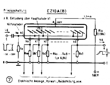

Zitten hier mensen, die ervaring hebben met Elesta EZ10A en EZ10B dekatrons?. Ik zit al jaren met plannen om daar iets mee te doen.
Het gaat primair om een klokdeler die de volgende frequenties kan leveren: 4Hz; 2Hz; 1Hz ½Hz ¼Hz.
Ik heb daarvoor 2 EZ10A's en 3 EZ10B's liggen (en 3 voetjes!!) en een aantal Sylvania 6879 dekatrons. Verder nog twee stuks GDT-120-M van Ericsson (Stuurbuisje)
De binaire deling van 4Hz tot ¼Hz denk ik voorloping met neon- of triggerbuisjes (Elesta ES11) uit te voeren.
De geplande clock oscillator geeft 4mHz op TTL niveau af, dus dat moet met TTL of HLL naar beneden gebracht worden naar 400kHz.
Eventueel zou hiervoor ook DCF of GPS signaal gebruikt kunnen worden, maar voor mij is dat 'acabadabra' ;(
Nu mijn vragen:
Hoe kan ik vanaf die 400kHz @ 5V de eerste EZ10B (1MHz) sturen met zo min mogelijk energieverbruik.
In de literatuur (Dance) vind ik wel voorbeelden met een E82CC, maar die laatste is een "veelvraat".
Om het stroom verbruik te minimaliseren denk ik een en ander met FET's op te lossen. Dat scheelt sowieso al de gloeistroom.
Helaas ontbreekt mijn de h.f. ervaring bij de benodigde pulshoogte en -tijden.
Hetzelfde geldt overigens ook, zijn het in mindere mate, voor de volgende stuurtrapjes. Wel kunnen hier in twee gevallen die GDT 120-M schakelbuisjes worden toegepast.
Verdere vragen volgen later.
T.A.
Graag jullie suggesties.

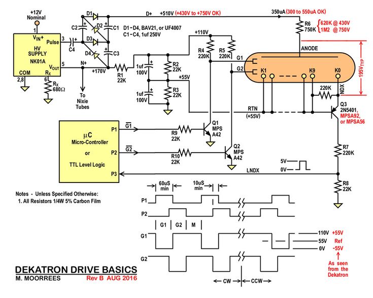

Moet het met buisjes? Die pulsen kunnen natuurlijk ook prima met een paar torretjes als je toch al van mos/ttl komt.
Ha Sine,
Ja, de dekatrons zijn essentieel, maar die aansturing/pulsvorming mag natuurlijk ook met FET's, juist vanwege de lagere stroomconsumptie.
Die schakeling uit Dance met een E82CC kan je de thee op warm houden :( Liever FET's dus !
Als ik de schakeling in Dance goed doorzie staat die E82CC als monostab geschakeld. Zoiets zal het dus moeten worden. An sich niet ingewikkeld, maar bij 400kHz toch weer wat nadere koek. Dat is dus mijn probleem

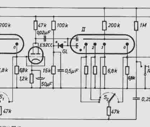

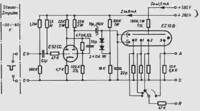

Ken jij het schema van uit Dance?
T.A.
Ik ken alleen deze twee.
Waarbij de eerste duidelijk enkel een versterker is.
Ofwel, je hoeft enkel negatief te pulsen met iets meer dan 55V, eitje met een een MPSA42.
Dat kun je doen door de kathode op te tillen naar een volt of 60, of door met een ctje een negatieve puls te maken zoals ze ook met de buisjes doen.
Er is geen enkele reden om daar perce een E92CC voor te gebruiken.
Dit zal prima werken:
Maar dan maar met een enkele transistor uiteraard.

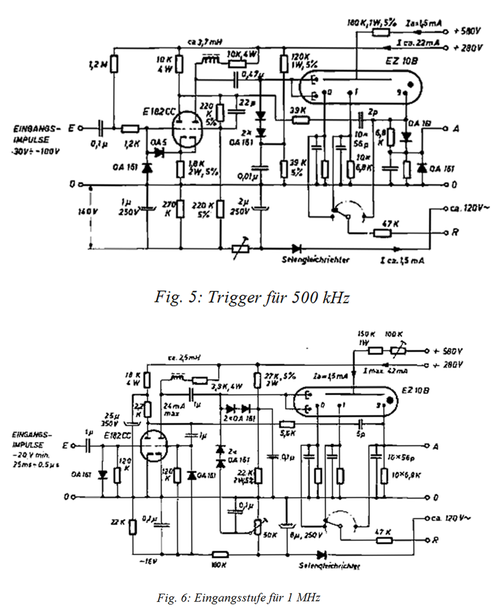

Ik heb deze twee: een voor 500kHz en een voor 1MHz
Dat zijn volgens mij monostabs.
Ik was overigens een 1-tje vergeten het gaat om de E182CC. Buisje is moeilijk te krijgen en zeer duur
Jouw schema's zijn voor 100kHz en dus niet geschikt voor mijn eerste delertrap (400kHz !)
Daarbij komt dat die 5V Pulsen (15V voor CMOS) Nog flink versterkt moeten worden En dat kan misschien een fiks probleem worden met de stijgtijd.
Overigens heeft 'lieber Herr Dieter' de schama's van Dance gegapt, vetaald en commercieel gepubliceerd.
Ik heb ze nu dus weer ge-OCR-d en netjes in een Word file opgeslagen... ;)
Hmm, geen mono's volgens mij. Daar zit wat tricky spul in voor hoge frequenties, maar dat heb je helemaal niet nodig.

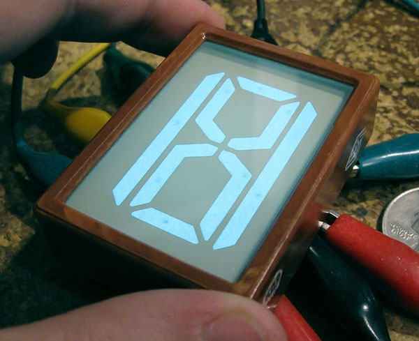

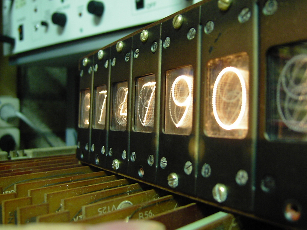

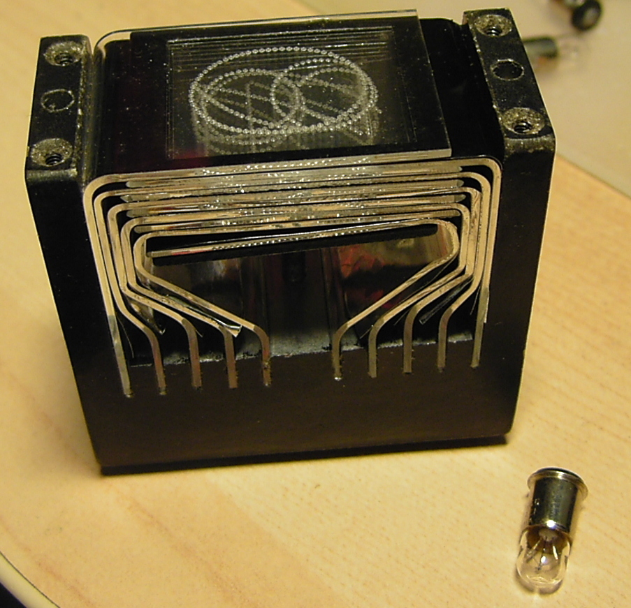

Een van de speledingen waar ik nog mee bezig ben zijn Russische EL-displays.

Ah mooi zeg, die EL display!
