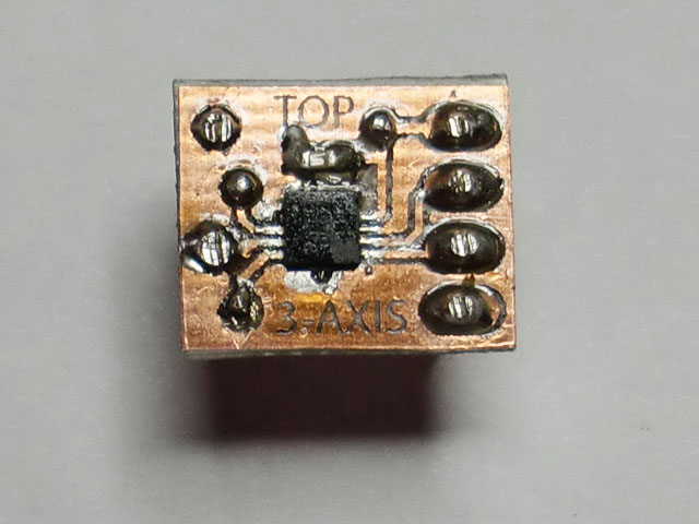

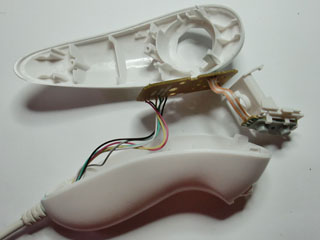

Mijn zoons dachten dat de Nunchuck van de WII defect was. Ik had meteen uit voorzorg een nieuwe besteld uit China, voor een habbekrats.
Afgelopen vrijdag kwam ie dan binnen. De jonges weer blij, en ik eigenlijk ook. Want het bleek dat lege batterijen de oorzaak waren van het "defect".
Kortom, ik had een apparaatje over, waar een paar nuttige onderdeeltjes op zitten :

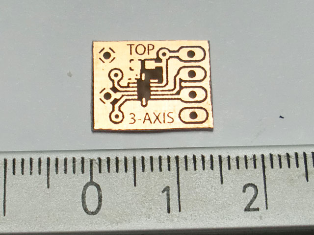

Afgelopen dagen heb ik dan ook 2 printjes ontworpen voor 2 onderdelen, afkomstig van de Nunchuck.
3-Axis sensor
Bovenkant van PCB zonder componenten
Bovenkant met componenten (MMA7660) erop + afscherming plastic spray.
Onderkant met componenten erop + afscherming plastic spray.

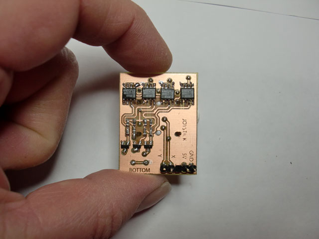

Joystick-module
Ik heb hier nog een berg LM311 (comparator) liggen. Dus, het was een kleine moeite om een PCB met indicatie-LEDs erop te bouwen. Daarmee zie je dan ook bevestigd welke kant de joystick op gaat. (2 witte LEDs voor links/rechts, 2 blauwe voor boven/onder). Ze zitten rechtsonder op de PCB.

Wat er uiteindelijk overbleef van de Nunchuck

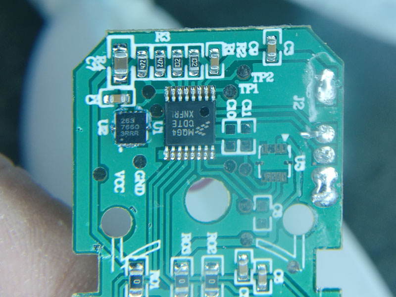

Was het niet makkelijker om de print van die nunchuck te gebruiken? Daar kun je toch gewoon over I2C tegenaan praten?
oxurane
Ja, in eerste instantie zou dat kloppen. Maar ik wil de MMA7660 nog eens voor een bepaald project gebruiken waarbij ik het geheel in een zeer klein kastje wil inbouwen. Dan zit die joystick een beetje in de weg.
Verder kan ik de joystick nu makkelijker gebruiken, voor diverse experimenten op een breadboard.

Mooi hoor! Niet zelf gesoldeerd, neem ik aan? Indien wel, petje af voor het verwijderen van de fluxresten.
@oxurane: ook mooi. Een vraagje, gebruik je een peperduur Lindstrom tangetje of iets anders high-end om je soldeerheuveltjes zo netjes af te platten?
[Bericht gewijzigd door Bert_mc op (42%)]
oxurane
@Bert_mc
Afknippen doe ik met een Skandia kniptangetje die ik bij de Gamma heb gehaald. Daarvoor had ik al diverse tangetjes geprobeerd, waaronder een el-cheapo tang van Eleshop, maar daar heb ik -zonder overdrijven- 20x iets mee kunnen afknippen, voordat die kapot ging.
Wat betreft de pads : Ik steek een draadje door het gat, zodat ie er ook maar net uitsteekt. Daarna snel en heet solderen. Dan draai ik de print om, om met diezelfde tang het draadje vlak boven de printplaat af te knippen. Dan weer solderen en meteen nameten met de multimeter. In het begin wil het nog namelijk wel eens mis gaan. Door de hitte, wil het draadje er wel eens door glippen. Maar als je het eenmaal onder de knie hebt,... dan krijg je die mooie, kleine soldeerbobbeltjes.
Ik geloof dat de Skandia tang 12,xx EUR of 18,xx EUR kostte. Ik vond het eerst wat duur, maar ik kan je zeggen dat ik er enorm blij met ben. Ik kan hem je aanraden. Ik heb er even een foto van gemaakt. Is wel handig, mocht je het ook aan willen schaffen...

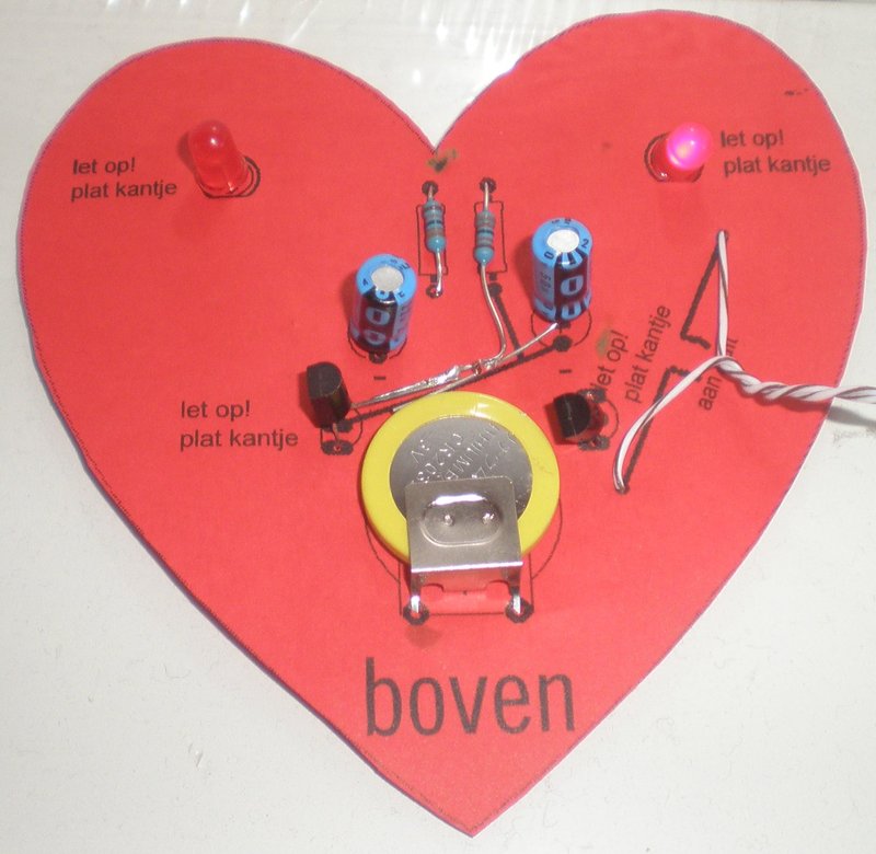

Nee, ik ben bezig met het ontwikkelen van een lesprogramma voor het basisonderwijs. Vorige week had ik een try-out. en heb het thema uiteraard wat aangepast.
