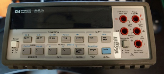

en nu telt het wel :p
Ik heb 2 van deze jongens bij :
http://www.uploadarchief.net/files/download/dmm3.jpg
juist, het alomgekende HP34401 6-1/2 digit geweld.
Maar, deze is speciaal. oplettende lezers zullen al zien op de bovenstaande foto dat er iets aan de hand is naast de ingangsklemmen. Meer daarover straks.
De ene heeft een falende GPIB interface chip en die is niet repareeraar wegens niet te krijgen.
De andere had een probleem op het 200 ohm bereik. Aangezien calibratie faalde werd ook die afgekeurd. De 200 ohm bleek een probleme in de stroombron. normaal gesproken levert de bron op dat bereik 1 mA dit bleek slechts .830 te zijn. bijregelen via calibratie kon niet...want dat is slechts een ijkparameter, je stelt daarmee niet de switch in. De stroombron voor ohms in de 34401 is ene klassiek opamp met erna een aantal transistoren en weerstanden. ze schakelen de basistroom van opamp naar transistor om via een analoge mux. De weerstanden zijn geijkt en zitten in een hyybride. Doormeten van de hybride bleek dat de weerstand wel correct was. het bleek de weerstand voor de low range omschakeling te zijn. die was ernaast.399k erin en het werkt terug.
Morgen hang ik hem wel even aan de fluke 5500 en zet ik hem juist.

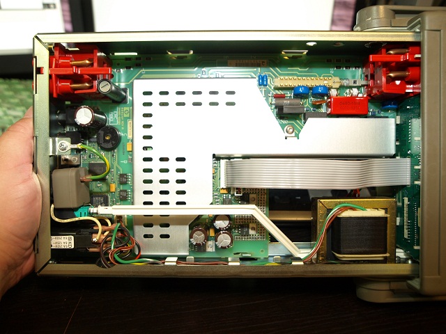

Het ding binnenin ( anders ist gene bespreking he ... )
een groot blik schermt het meetgedeelte af.
http://www.uploadarchief.net/files/download/dmm6.jpg
na verwijderen van een torx vijs krijgen we dit te zien:
http://www.uploadarchief.net/files/download/dmm7.jpg

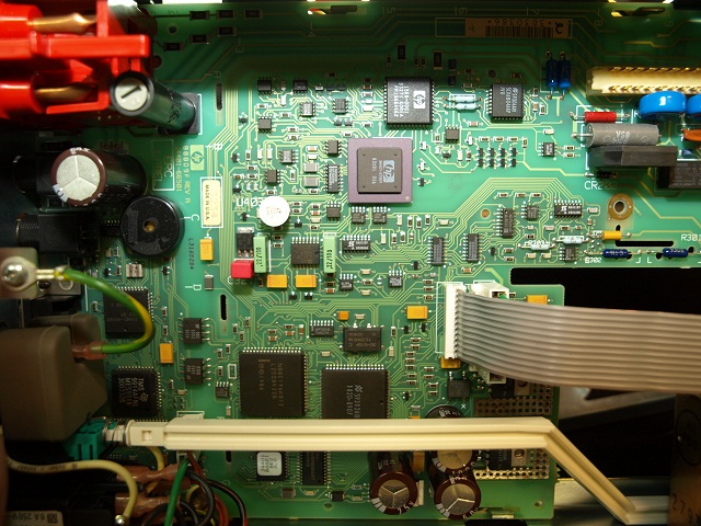

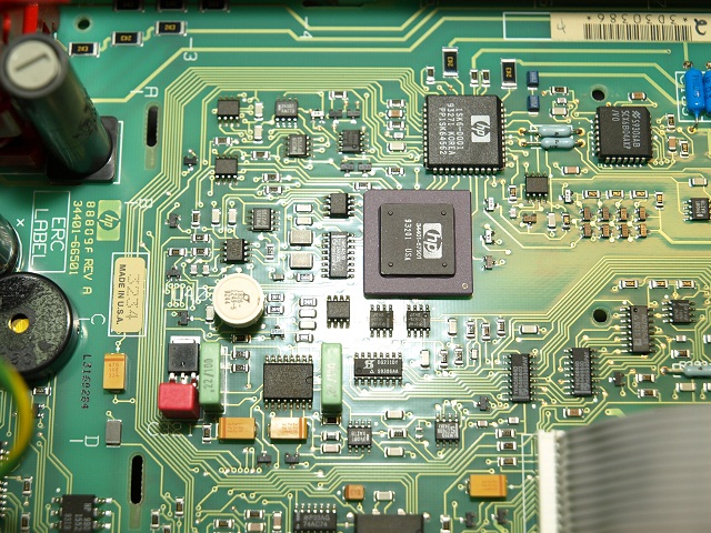

een paar closeups met bespreking:
http://www.uploadarchief.net/files/download/dmm5.jpg
dit is het echte meetgedeelte. dat ronde witte ding is de gekende lm199 referentiediode. een paar opamps errond maken de zeer nauwkeurige +10 en -10 volt voor de multislope a/d converter.
die converter zelf is gemaakt uit losse opamps en comparators ( AD711 en AD706 die allemaal linksboven in ene tros zitten. )
te PLCC44 chip met HP erop ( zwarte ding) is ene analoge schakelaar die ranges omschakelt voor de. denk aan een tros 4051 maar dan veel precieser en getrimd. custom asic van hp.
die grote grijze koek is een weerstandhybride in PGA ( pin grid array ) intern zit daar een stuk alox met lasergetrimde weerstanden.
de protectie voor de stroombron voor weerstandbereik is die 8 transistortjes ( 4 op en rij , 2 rijen boven elaar )
rechtsonder de lm199 ( dat ronde witte ding) zit da ad637 true rm convertor chip met zijn 2 condensatoren. ( grote witte jongens)

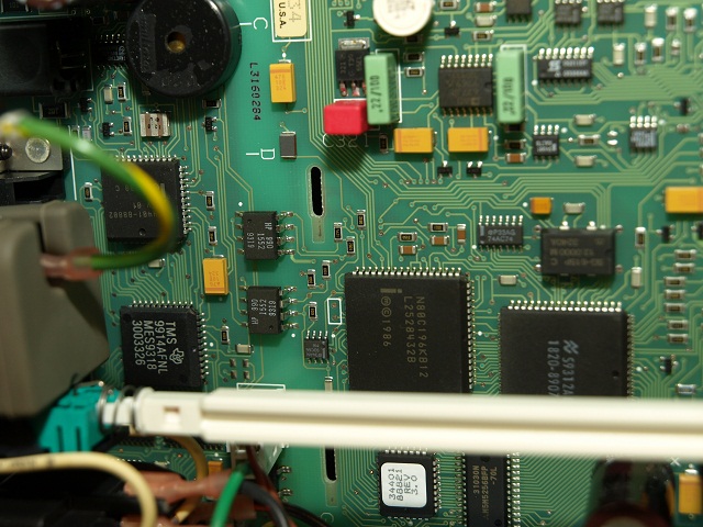

De processor:
http://www.uploadarchief.net/files/download/dmm4.jpg
zoals bij vele hp apparatuur uit deze reeks is ook dit weer een 80196 16 bitter. de asic rechts ervan controleert de a/d en sequencing voor het multislope algoritme. die asic verzoorgt ook 2 seriel poorten. ene voor het frontpanel ( dat heeft zijn eigen 8752 en vfd controller ) en ene voor het geaarde gedeelte.
links van de 80196 zie je de 2 optocouplers die de brug slaan tussen het zwevende meetgedeelte en cpu ,en de gearde i/o ( rs232 en gpib )
Nog meer links zie je de tms9914 GPIB controller en erboven (onder de aarddraad) een 8752 die daar de bollewinkel in het oog houdt. ( rs232

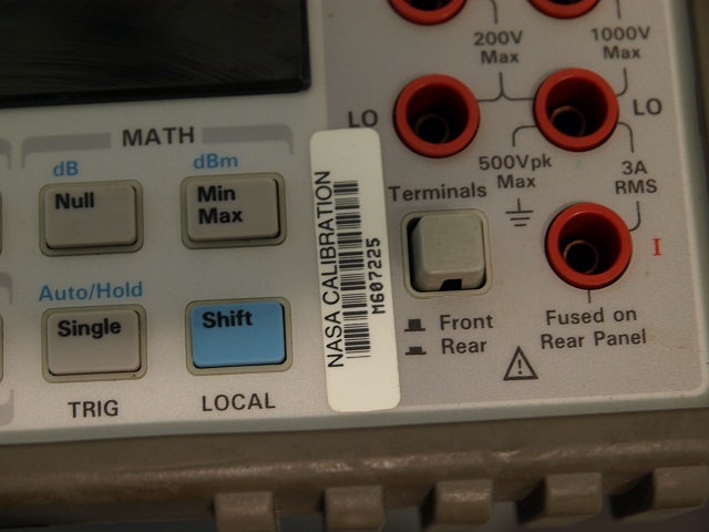

en nu, om jullie niet langer in spanning te houden over wat er speciaal is aan dit machien... :het calibratiestickertje...
http://www.uploadarchief.net/files/download/dmm2.jpg

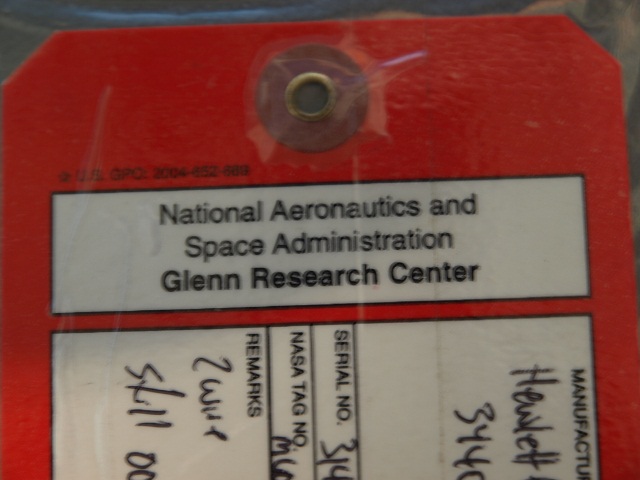

en neen, dat is geen latijn voor 'neus ijking' maar is gewoonweg het acroniem voor dit:
http://www.uploadarchief.net/files/download/dmm1.jpg
juist. dat zootje 'hobbyisten' wat tot voor kort zich bezighield met grote massa's metaal omhoog te sturen...
het valt niet te achterhalen waar dit specifiek toestel voor gebruikt werdt. maar ik koester de stille gedachte dat het misschien voor een testopstelling van een van de motoren was... dat centrum is daar namelijk in gepsecialiseerd. maar 't kon natuurlijk ook zijn om de contactweerstand van de drukknop voor de voordeurbel te controleren zijn.. dat weet ik niet.
In ieder geval, die klevers blijven erop ( normaal ontdoe ik machienes van al de klevers, labels en gekribbel , maar deze is ene uitzondering...

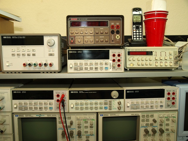

en nog een sfeerbeeldje...
http://www.uploadarchief.net/files/download/dmm8.jpg
linksboven de voeding die ik eerder deze week gefixt heb. ernaast de 'neus' multimeter met erboven een ouwe keithley (die doe ik straks wel weg op ebay )
rechtsboven staat nog zo ene exentriek ding : een signature multimeter (HP5005). dat is onontbeerlijk om HP appartuur te repareren. je sluit dat aan op de clock en een tweetal andere punten. met de meetstift kan je dan digitale signalen tracen. in veel manuals staat ene foutzoekboom. op dit punt moet je deze signature zien : F2x- , op dat punt moet p25A staan. etc. zo kan je tot op componentniveau uitvlooien wat er nu precies fout is. ooit opde kop getikt voor 50$... heeft me al 2 keer dienst bewezen om ene hp machien te fixen.
en dan onder de plank ene 34401, een 33120 functiegenerator en de tweede 34401.
daaronder staan 2 scoops een 54645D ( 2 analoog + 16 digitaal met megazoom memory ) en een 4 kanaal 150MHz scoop 54602B.
links zie je nog een flard van mijn e3310 voedinkjes.

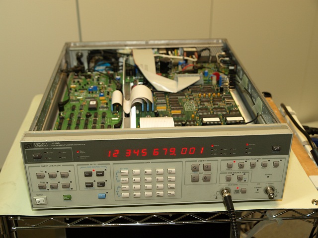

toch nie. rapper dan ik gedacht had. bleek een interne zekering te zijn die het loodje had gelegd. it's alive !
Een 3325B met alle toeters en bellen er op.
hier gaan we:
http://www.uploadarchief.net/files/download/gen1.jpg
hier staat hij nog op de pijnbank. en ja. dat is niet zomaar een getal wat ingetikt is. dat genereert ie ook....
12.3456789001 MHz ... dat is 12MHz op 1 millihertz accuraat.
Hij kan tot 60MHz . Er zit ene ferme DDS in ( direct digital synthesizer )

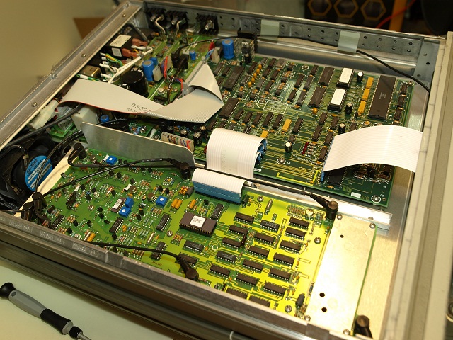

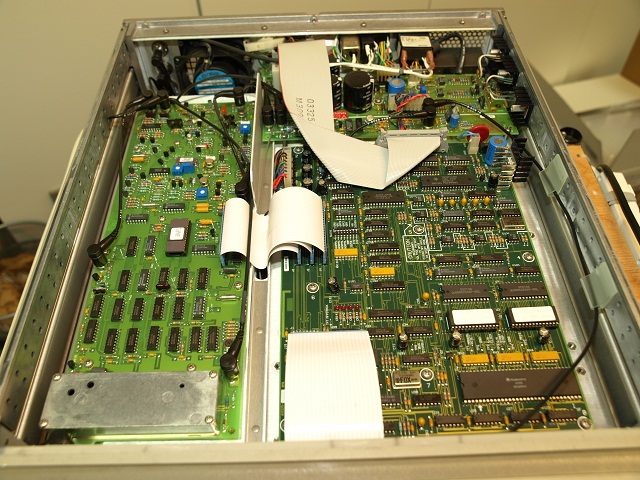

http://www.uploadarchief.net/files/download/gen2.jpg
de gouden print is de synthesizer zwel. die chip met sticker erop is de hoofd DDS. het kleintje met sticker ( naast de twee blaue potmetertjes ) is de modulator dds . hij kan fase, frequentie en amplitude alsook arbitrary. je kan ook extern fase, amplitude en frequentie opdrukken.
de hoofdprint is ene motoroli 68000 cpu met wat ander mototrolie grut errond ( gpib ,6821 wat ram en wat eprom en kwistig rondgestrooide ttl. De meest recente chip is 1996...
Het beestje was compleet stofvrij intern.

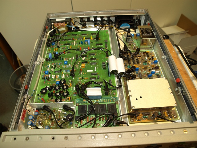

de onderkant:
http://www.uploadarchief.net/files/download/gen4.jpg
het kleine bordje linksonder is de sync uitgangsversterker. ernaast zit een bord met 4 gote RF relais. dit is de output attenuator.
het grote bord links is de output amplifier en feedback detector.
opmerkelijk bij dit machien is dat ze effectie meten wat er op de uitgang staat en bijregelen. laat je hem onbelast ( dus niet afgesloten op 50 ohm ) en je zet hem op 1 volt piek piek dan komt er netjes 1vpp uit. zet je er ene 50 ohm terminator op dan komt er nog steeds 1 vpp uit.. met andere woorden : dit ding injecteert wat je instelt, onafhankelijk van de output load.

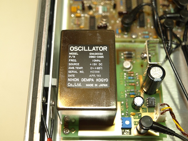

het bord rechts vooraan is de mixer. en achteraan zit de eerste optie ... :
http://www.uploadarchief.net/files/download/gen6.jpg
de oven ! een superstabiele kristaloven die de referentieklok maakt voor het ganse systeem.
het toestel heeft 2 power schakelaars. een vooraan en een achteraan( in de vorm van een automatische zekering ). de schakelaar achteraan zet de oven onder spanning. die vooraan de rest van het toestel.
zo staat de oven dus altijd op temperatuur als je het ding in het stopcontact laat zitten. kwestie van de boel koest te houden.
de 10MHz is achteraan gebufferd beschikbaar om andere apparatuur te synchroniseren.

Wel jammer dat dat label rood is, als je begrijpt wat ik bedoel... :P
Remove before flight label, die zijn ook rood :)
Het rode label zal de reden wel zijn dat dat ding betaalbaar van de hand is gegaan, dus misschien toch niét zo jammer.

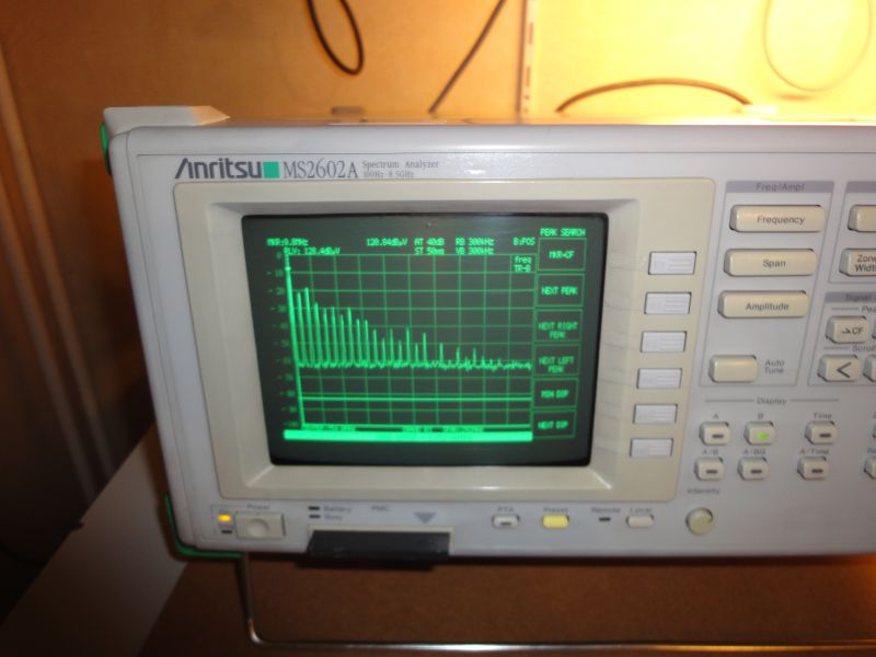

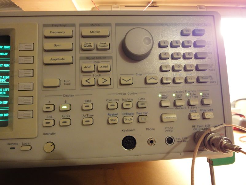

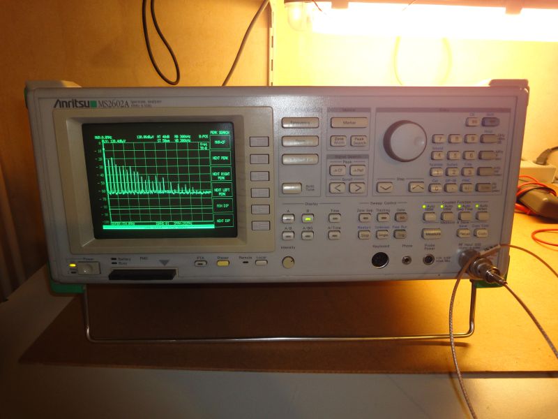

Aangezien ik een beetje uitgekeken was in het tijdsdomein ben ik klaar om de overstap te maken naar het frequentiedomein :+
Even een nieuw speelgoedje gekocht, van de week maar eens grondig gaan testen en alle mogelijkheden uit proberen.
http://www.uploadarchief.net/files/download/anritsu%20024.jpg
http://www.uploadarchief.net/files/download/anritsu%20025.jpg
http://www.uploadarchief.net/files/download/anritsu%20028.jpg
Mocht er nog iemand in bezit zijn van de MS2602A service manual deel 2 dan houdt ik me aanbevolen.

Een beetje bandbreedte is nooit weg, overigens was deze analyzer nog betaalbaar omdat er een klein foutje inzit. De synthesizer locked niet helemaal correct, daardoor ontstaat er een offset van zo'n 280kHz. Dit is niet echt onoverkomelijk omdat je zelf de werkelijke waarde kan berekenen. Voor hobby doeleinden prima bruikbaar maar voor professionele toepassingen niet langer bruikbaar i.v.m. een ongeldige calibratie. De laatste calibratie is van 2009 en volgens de vorige eigenaar is er met de verticale schaal niets verandert t.o.v. dat ijkpunt.

Alleen deel 1 van de service manual, die overigens ook al heel bruikbaar is hoor. Deel 2 bevat de echte details, ik had wel een link gevonden van iemand die deze te koop aanbood maar ben die kwijt geraakt. Van de week even zoeken en anders even een poging wagen bij Anritsu. Wat ik er voor betaald heb? Zo'n 800 pond.

Nog niet, ga ik aanschaffen (iets van 20, 30 en 40db), net als een goede DC blocker, deze analyzer mag namelijk geen DC hebben aan de ingang. Een foutjes is snel gemaakt tijdens een experimentje en een externe verzwakker is net wat makkelijker te vervangen dan de ingewanden van de analyzer.

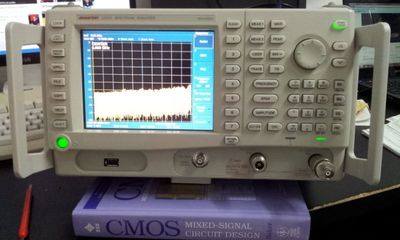

Hallo allemaal,
Ik volg CO al een tijdje in de achtergrond (vanaf 2004). Nu ik meer tijd heb voor de hobby wil ik toch meer actief zijn. ik begin maar met mijn nieuwe aanwinst (vandaag gekocht).
Advantest U3751 Spectrum Analyzer (9kHz - 8GHz) met tracking generator (9kHz - 3GHz).
http://www.uploadarchief.net/files/download/advantest%20u3751.jpg

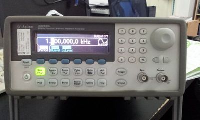

Agilent 33250A, 80MHz Function/Arbitrary Waveform Generator.
http://www.uploadarchief.net/files/download/agilent%2033250a.jpg
Ik moet zeggen dat ik super blij ben met mijn nieuwe speelgoed :).
