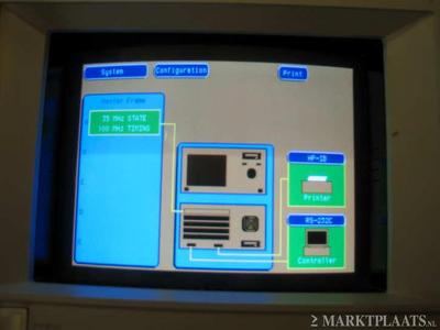

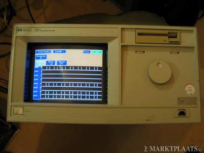

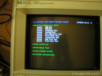

heb nu eindelijke een logic analyzer
via marktplaats gekocht.
werkt perfect nu de manuals vinden/downloaden.
hp 16510a heb ik al gevonden.
nu nog 2 pods voor kanaal 2 en 3 en porbes/klipjes/testklemmetjes/grabbers.
kan ik eindelijk verder met me 8085 experimenteer {pc}

dat is dus de voorganger van mijn oudere 16500B.
Ik heb zo ene 16500A staan ook maar die heeft een floppy probleem. ( ik had beide simultaan, toestand was ongekend : van 2 een gemaakt )
al de manuals zijn te vinden op de agilent website.
[url]http://www.home.agilent.com/agilent/facet.jspx?t=79841.g.1&ki[0]=1… Type of Content[/url]
je kan ook de laatste software halen op hun ftp site.
je moet wel de LIF tool halen ook (staat op de ftp site). die floppies zijn 720K en in LIF geformatteerd. de lif tool start je door te booten vanaf een speciale cdrom. dit laadt een dos versie en de lif tool. dan kan je met ene normale pc floppy drive LIF diskettes aanmaken en schrijven.
eenmaal ene floppy geformatteerd is het kwestie van 2 files over te kopieren en klaar. die boot cdrom heeft ze aan boord.
je MOET 720K floppies gebruiken. 1.41's zijn onbetrouwbaar. de helft van de tijd lukt het lezen niet door de 16500 ( de pc heeft gene probleem maar de 16500 wel ... )

ik heb de hp 16500a frame en de 16510a 80 channel 100/35 Mhz timming/state logic analyzer kaart.
cpu board en 3 floppy's een kabel voor cummunucatie met andere apparatuur.
hij heeft voor een achter een floppydiskdriver en het werkt tot zo ver ik hem getest heb perfect.

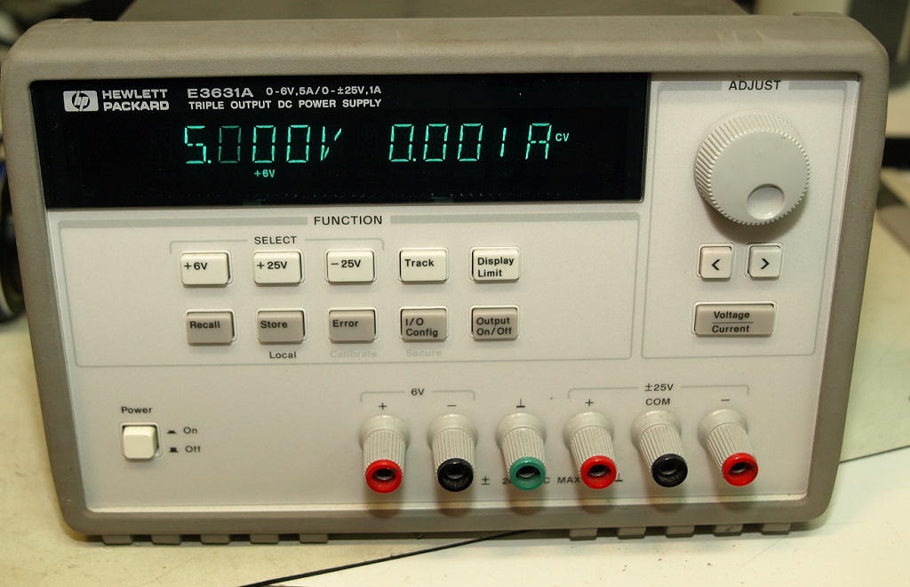

Woohoo ! net gescoord.. een 3325B met alle toeters en bellen er op !
-edit- en ik heb eigenlijk mijn e3631a gerepareerd gekregen. ik had die al een tijdje maar wou er niet mee uitpakken omdat ze niet werkte ( heb er maar de kost van 2 pinten voor gegeven ).
Er waren meerdere problemen mee. De hoofdfout bleek uiteindelijk in de dac multiplexer te zitten. dat ding heeft een vreemde D/A convertor. Ze gebruiken een 16 bit DAC met daarnaa ene analoge multiplexer. Daar staat telkens een batterij opamps achter met een R/C netwerk en weer gevolgd door een vreemd circuit ( ze gebruiken analoge optocouplers : een led met 2 fototransistoren. de ene fotodiode dient als teugkoppeling om de led intensiteit in te stellen. die diodes zijn blijkbaar gepaard. Dit is dus eigenlijk een optische servo. langs de andere kant staat een opamp aan de tweede diode : die stelt dan de spanning on voor de regelaar. Dit doen ze voor zowel spanning als stroom. er zitten 4 van die optocouplers . stroom en spanning instelling en stroom en spanning meting.
enfin. het probleme was dus de opamps in die batterij opamps. om niet met 6 dure 16 bit dacs te muten werken scannen ze de verschillende waardes en ze slaan die analoog op in dat servocircuit.. Bleek dat een tl074 daarin het loodje had gelegd.
Eenmaal dat gefixt werkte de output maar de machien warmde zeer snel op. het bleek dat de downprogrammer transistor kortgesloten was. die voeding heeft een leuk systeem : als je de spanning omlaag regelt schakelen ze vliegensvlug een mosfet in die spanning naar beneden sjort.
En het -25 kanaal bleek te oscilleren ook. dat bleek een gebarsten condensatortje te zijn in de buurt van het regelcircuit.
Maar nu werkt ze perfect. 3 kanalen. 0..6 volt 0..5 ampere en 0..+25 en 0..-25 o..1 ampere . allemaal onafhankelijk in te stellen. de + en - 25 delen een gemeenschappelijke grond maar de 6 volt kant is galvanisch gescheiden ( vandaar die analoge optocoupers )
die toestellen van Hp zijn echte over-engineered en zitten heel knap in elkaar. er zijn maar liefst 3 processors die het werk doen. eenje die zich beighoudt met display en keyboard , eentje die rs232 en gpib doet en dan de central processor ( een 80196, de andere twee zijn 8752's ) ... Er is een asic die het meet en regelsysteem bevat.
de meting is zoals gewoonte een dualslope gemaakt met externe opamps. ( een ad711 , ad706 en een op27. ze gebruiken een lt1062 als referentiediode ) de asic evat de digitale boterham van die convertor. die asic scant ook de dac uit. aan ad1851 . das eigenlijk ene pcm audio dac.. rare jongens daar bij agilent... een audio dac om ene voeding mee te maken... lineair zallie wel zijn...

u vraag wij draaien
de voorkant
het tweede digit lijkt minder fel omdat dit in werkelijkheid staat te knipperen. met de pijltjestoetsen kan je kiezen welk digit je verandert met de draaiknop.

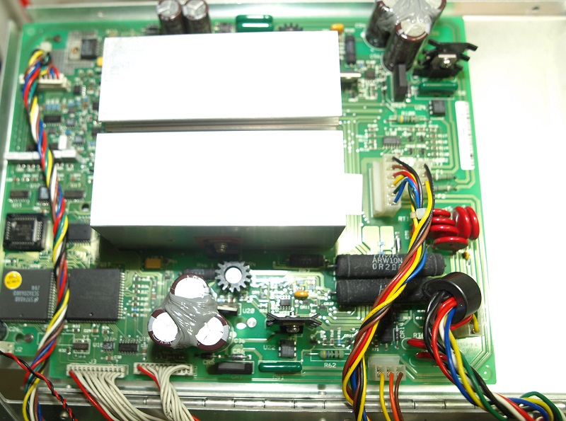

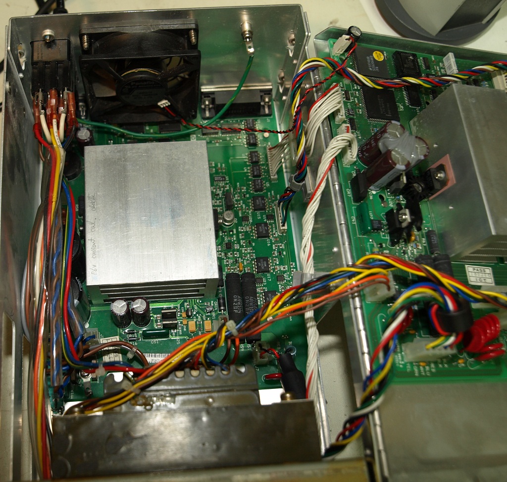

binnekant.
onder de ventilator achterin zit een 8752 en een tms9914 gpib controller.
rechtsboven zie je de grote asic met eronder de 80196
merk de rij optocouplers. de vier bovenste zijn normale digitale optocouplers ( ttl uitgang ) dient om kanalen in en uit te schakelen alsook de downprogrammer.
de grote , brede optocouplers zijn de analoge waar ik over sprak : HCNR200 van agilent.
detail van het hoofdbord.
linksonder asic , rechts ernaast de 80196. erboven zit de flash ( 29020) en ram
