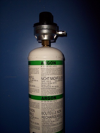

apparatuur met argon koelen , dat is ook eens wat wat anders als een rammelende fan . zat indertijd een duur setje zijn geweest gok ik zo...
