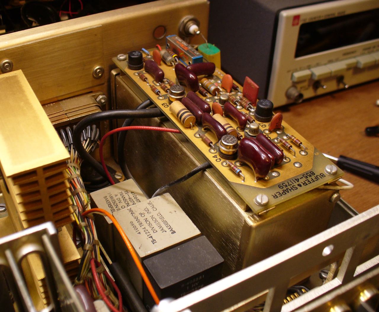

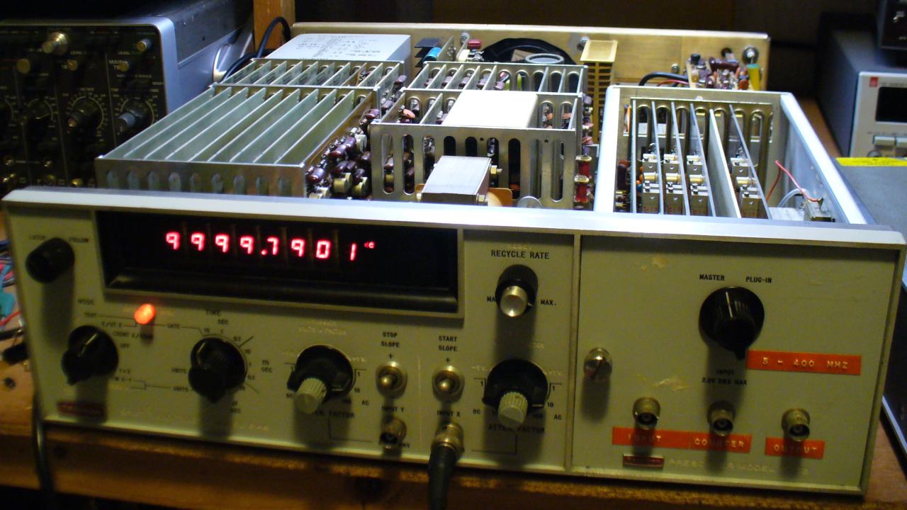

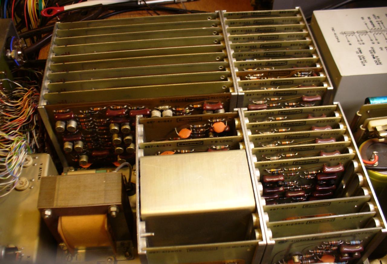

Mijn mooiste gratis aanwinst? Een antieke frequentieteller, de Beckman 6146
http://www.uploadarchief.net/files/download/front_tumb.jpg
19 kg en vrijwel geheel discreet uitgevoerd, wat een hoop printen oplevert:
http://www.uploadarchief.net/files/download/alle_printen_tumb.jpg

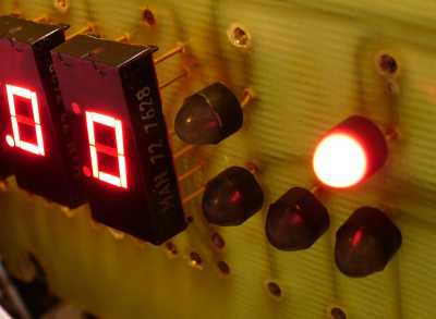

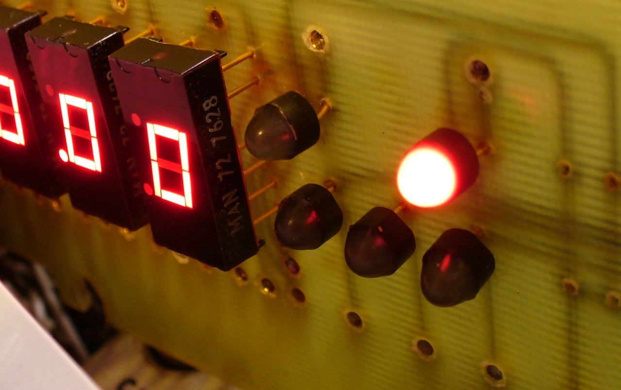

De losse LEDS achter het frontpaneel hebben een wat eigenaardige verpakking:
http://www.uploadarchief.net/files/download/7segm_en_led_cnt.jpg
Hij heeft wel een oven:
http://www.uploadarchief.net/files/download/oven_tumb.jpg

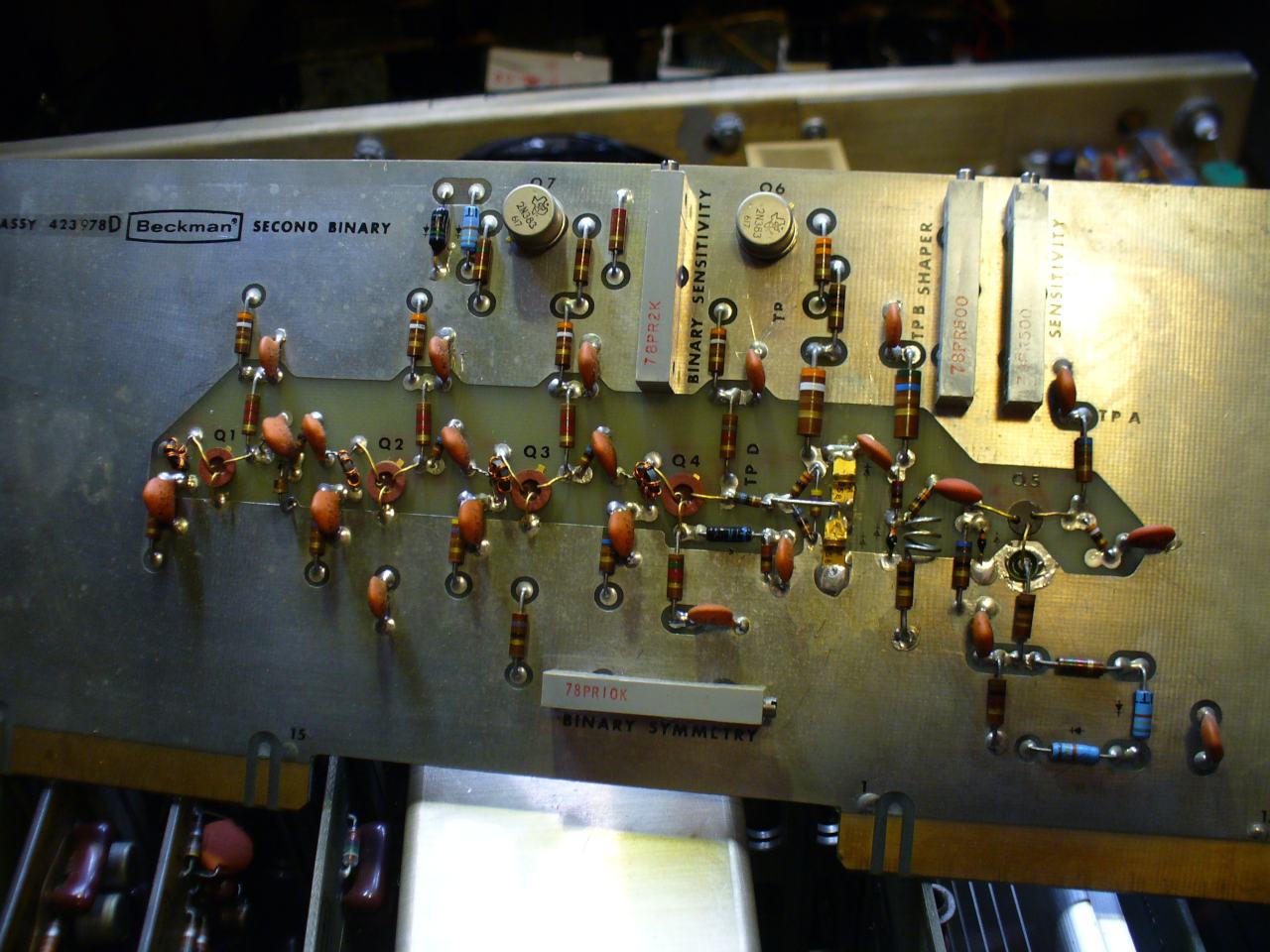

Au naturel haalt hij iets van 30-35 MHz, er zit echter een deler-plugin in, die door 16 deelt. Hiervoor zijn wel 4 van zulke printen voor nodig!:
http://www.uploadarchief.net/files/download/delerprint_tumb.jpg

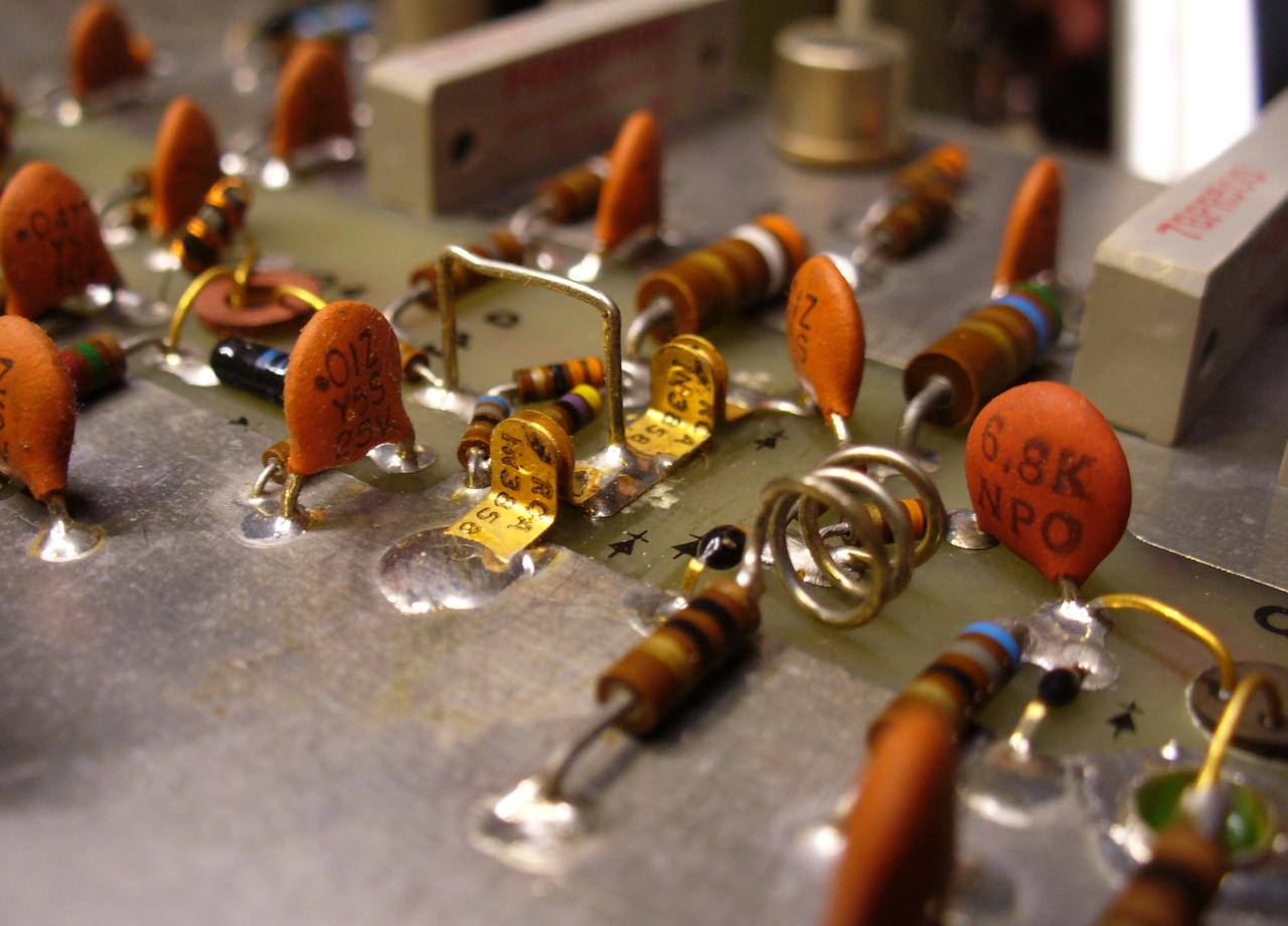

Op elke delerprint zitten 4 tunneldiodes (Die goudkleurige en die zwarte rechts daarvan):
http://www.uploadarchief.net/files/download/tunneldiode_tumb.jpg
De printen zijn deels niet origineel en sommige onderdelen zijn vervangen, het is me (mede daarom) niet geheel duidelijk hoe oud hij nou is. Zo zitten er 7-segments displays in van 1976 (zie foto), maar ook een flink aantal germanium torren (2N404 uit 1963 bijvoorbeeld). Ik hou het maar op 40+ :).
Eén van die tunneldiodes was stuk; ik heb in de laatste deeltrap daarom maar een 74F74 gezet. Voor de rest werkt hij nog.

Mooi ding!! Maar zo antiek is hij niet: Er zitten LED's in en die tunneldiodes zijn zelfs SMD devices >:)
Lijkt mij toch van de jaren 60. In 1976 was TTL (gewoon, LS en S) al volop verkrijgbaar.
De displays zijn misschien een herstelling: op alle google foto's van de 6146 heeft hij een blauwe display.
Marc.

Dat is wel een indrukwekkend bakske, Goeievraag! En waarschijnlijk een handige bijverwarming voor je soldeerkot?
Valt wel mee, 120 W. (Alhoewel een moderne teller misschien 10W nodig zou hebben...)

Leuk zeg, het doet me eraan denken dat ik nog nooit een tunneldiode gebruikt of gezien heb.
Het is een mooi apparaat om naar te kijken, het heeft wat HP-achtigs.
@Bert,
dit zijn niet het meest voorkomende type van een tunneldiode!
De diodes die ik ken, zien er uit als een verguld bolhoedje van zo'n 2mm Ø. De draadjes komen er onder en boven uit. Ik heb ze ooit in een HP-scoop moeten vervangen.

Blauwe display's ? Dat zou dan VFD moeten zijn en dat is zeker post-nixie materiaal.
Of zouden het incandecent displays geweest zijn, zoiets als de 3015-F Minitron.
ik herken de originele displays van de 6145 niet direct, maar voor een foto zie bijv hier
Met een blauw filtertje?
De ledjes ken ik, dat zijn een van de eersten. Fragiele dingetjes als je ze moet desolderen.
Deze counter wordt in 1968 hier al genoemd.
De kleur ziet er inderdaad uit als VFD.
@Henry
Ik kan mij geen VFD uit die tijd herinneren, wel die Panaplex en Beckman displays, die uit kleine neoncellen bestonden. Je had er zelfs alphanumerieke (5×7 dots) van. Ben er zo'n kleine 20 jaar geleden nog een tegengekomen in een ATM in Ierland. er zat zo'n kijkbuis voor om het daglicht af te schemen, anders zag je bijna niks.
Daar heb ik hier bijvoorbeeld een dubbele lineaire bargraph van ze liggen in m'n verzameling.
Kan best zijn dat ik ze niet herinner, omdat in die tjd te veel op LED's gefocust was.
Jammer genoeg kan ik dat artikel van je niet openen, omdat ik geen lid of betalende gebruiker ben.
Een blauw filtertje voor een Numitron of Minitron werd inderdaad wel eens toegepast, maar als ik de foto zie is het dat zeker niet!
