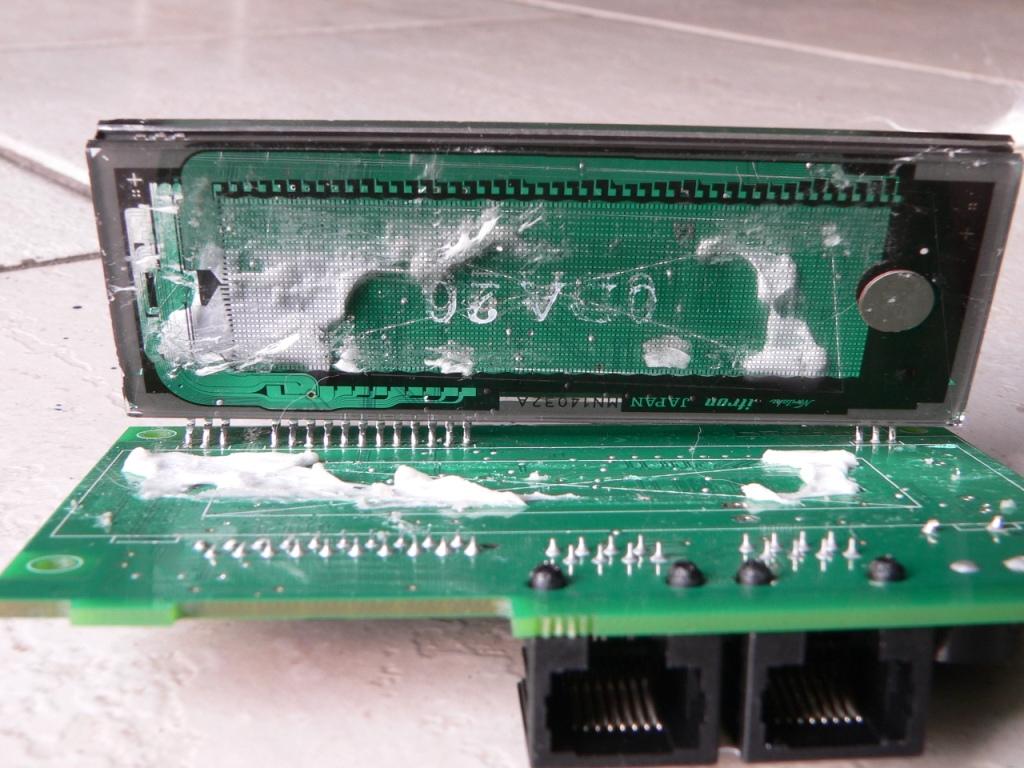

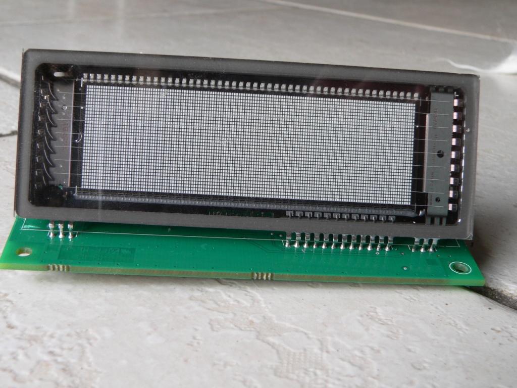

Ik heb een paar mooie VFD displays van Noritake type MN14032A op de kop getikt.
Dit soort printen wordt bij ons weggegooid omdat het display toch niet te recupereren valt.Dat wordt met dubbelzijdig kleefband aan de print bevestigd en dat is zeer straf spul.
Ik vond het supergeinige displaytjes maar ja ,je moet ze er wel heel afkrijgen.Nu las ik hier op het forum van iemand die dingen deed met aceton damp,en dat heb ik eens geprobeerd.Een dun laagje in een koekjesblik gegoten,print erin deksel dicht en lang wachten.Het heeft de hele nacht zo gestaan.Nu vanmorgen waren allerlei labeltjes helemaal wak geworden en ook de schuimkern van het dubbelzijdige plakband had zijn sterkte verloren.
Ik ga er nu een systeempje mee maken met een STM32F100 en een rotary encoder.Dat kan voor de meest uiteenlopende zaken dienst doen gaande van klok tot bedienings terminal van audio apparatuur.
Het zijn 140x32 pixels en er zijn 2 bits per pixel (3 helderheden en uit)
