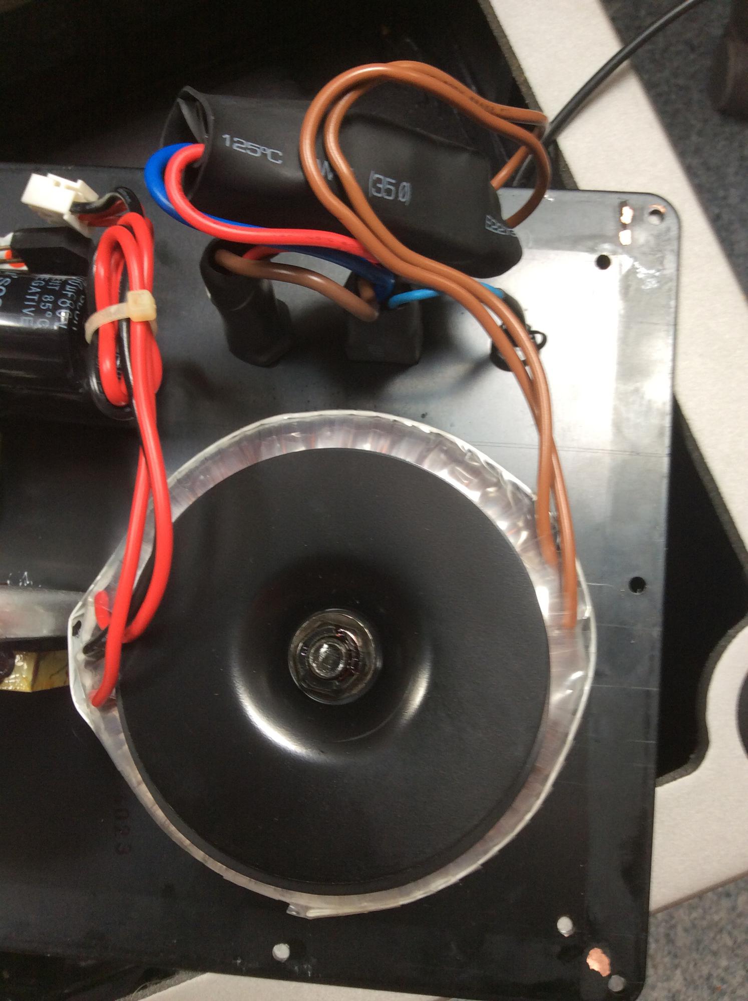

Via een zoekopdracht hier terechtgekomen en net de subwoofer uit elkaar gehaald. Mijn printjes zien er vele malen beter uit dan de foto's die ik tegen kwam in dit topic.
Ik vermoed dat ik de set nu al zo'n 10 jaar gebruik. Staat in de slaapkamer en wordt weinig gebruikt. De problemen die hier beschreven worden zijn mij (gelukkig) onbekend.
Aangezien ik de voedingsstekker los had liggen, heb ik weer een F 2.5A zekering geplaatst en de stroom weer ingeschakeld. Dit met het doel om de uitgangsspanning te meten. Wederom direct zwart. Mijn probleem lijkt dus niet in de besproken printplaten te zitten.
Heeft iemand hier toevallig ervaring mee en kunnen jullie adviseren wat te doen? Hetgeen wat verpakt zit in de krimpkous heb ik nog niet los gesneden. Weet ook niet wat dat onderdeel doet (zit tussen de 230v aansluiting en de trafo zelf). Ik vermoed dat daar de oorzaak zit.

unit is eruit, flink kloppen tegen de achterkant en de versterkermodule was los.
Wat eerste metingen aan alleen de unit, luidspreker is vervangen door een weerstand van 10 Ohm. Module staat aan maar levert geen energie aan de belasting.
- AC input power 16Watt by 235V
- AC input power ALLEEN de ringkern 2.6Watt
- de ringkern levert AC 2 * 49V, DC over de elkos 2 * 65V
- de stroom in het +15V circuit is 47mA (22V over R501)
- in het -15V circuit loopt circa 32mA
- over de belasting (10E) staat een HF signaal, 100mVtt ca 100kHz (class D)
