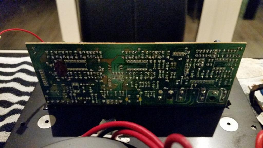

Allemaal heel herkenbare reacties hier. Ook ik ben slachtoffer van het uitvallen van de sub na het opnieuw aansluiten na een poosje stilstand.
Bij mij was er flinke zwarte aanslag te zien op de prints, het leek een van de verbindingen van de klasse D versterker naar de bijbehorende PCB te zijn welke compleet was uitgebrand.
Ik heb zoals zoveel mensen de klasse D versterker en de PCB AMP ASSY vervangen. Na deze aanpassing werkte de sub weer, maar valt nu na ca. 1 uur uit. Ik heb extra heatsinks geplaatst op het duo Q501/502 en gaten in de box gemaakt. Helaas zonder resultaat.
Recentelijk heb ik alsnog de voorversterker print besteld, de 051-A05276A-E PRE AMP PCB (EUP) dus. Zoals bekend ziet deze er een tikje anders uit, maar moet deze gewoon werken. Bij mij helaas niet. Ik hoor wel een relais klikken, maar ik hoor geen plop van de speaker, laat staan dat het signaal van de versterker gespeeld wordt. Diverse settings van de schakelaars geprobeerd, aangesloten via de stereo lijningang ipv de sub ingang, maar het lijkt allemaal niet te werken. Zet ik de oude PRE AMP weer terug, werkt het direct weer.
Wat kan hier nog mis zijn? Is er een aanpassing nodig aan de nieuwe PRE-AMP print? Ik lees verhalen over een losse voeding, maar het is dus optisch nagenoeg dezelfde print. Graag hulp!

Wel optisch zijn het niet dezelfde printen . Als je kijkt rechtsboven dan zit er bij de oude een elco met eronder een transistor. Bij de nieuwe zit daar een 4 polige connector.
Van de nieuwe heb ik geen schema kunnen vinden .
Op die connector zit een +/- 15 V + nul aansluiting vanaf een aparte standby voeding . Het 4e contact is voor de standby/in schakeling. Het werkt denk ik als volgt , in standby stand krijgt alleen de audio detectie +/- 15 V + 0 vanaf de separate voeding. Wordt audio gedetecteerd dan schakelt een relais op de standby voedings print 230 V door naar de normale voeding en schakelt de sub in. Om je nieuwe print te laten werken zonder die aparte voeding moet je waarschijnlijk +/-15 V aanbieden op die connector vanaf de andere +/- 15 V voeding. De voedingsaansluitingen van de opamps uitmeten en dan kun je draadbrugjes leggen op de print tussen de opamp aansluitingen.
Samengevat is het verschil dat in de "oude" uitvoering alleen het audiosignaal wordt onderbroken door een mute , in de nieuwe uitvoering wordt de sub grotendeels spanningsloos gemaakt in standby stand. Als je het niet vertrouwt moet je de andere print te pakken zien te krijgen. Of je er dan helemaal bent durf ik zo niet te zeggen. De beveiliging van de sub ( dc en temperatuur ) zit dacht ik op de andere print . succes
