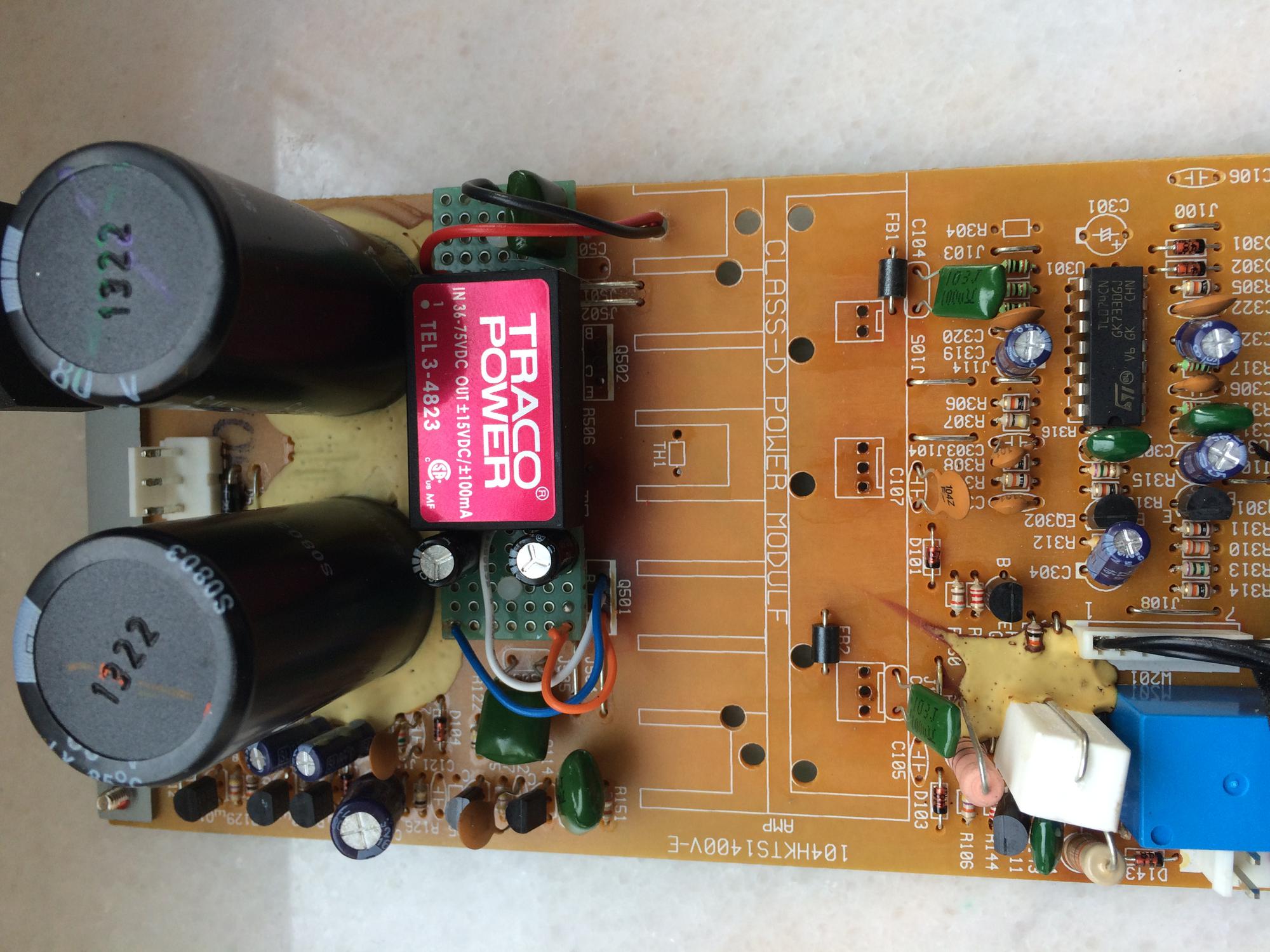

een heel degelijk ontwerp lijkt het inderdaad niet te zijn, het geluid echter als hij werkt schijnt "uit de kunst" te zijn.
Repareren door er weer nieuwe elko's en een koelplaat bij te monteren is volgens mij weer uitstel van problemen, de warmte ontwikkeling in het originele +/-15V circuit is teveel, zeker als het ook nog eens 24uur per dag aanstaat in een gesloten kast.
Inmiddels heb ik het +/-15V circuit vervangen door een standaard DC/DC convertor, een stukje experimenteer paneel -met 2 nylon schroeven en dubbelzijdig tape vastgezet- kosten ca 17,=.
De spanning is nu netjes +/-15V en het energie-verbruik (warmteontwikkeling) van de convertor is erg laag, stap 1 gelukt lijkt me..
Tijdens experimenten met de class D versterker heb ik er de uitgangs fets uitgeblazen, met een klein beetje rook namen ze afscheid
De primaire zekering voorkwam grotere schade..
Het zijn goed verkrijgbare en goedkope fets, ik heb er via ebay een aantal besteld, voor het geval dat het nog eens gebeurt.
Focus nu om de class D versterker weer te laten werken en het energieverbruik in standby binnen de perken te houden.
Wordt vervolgd..

Ja de elco,s zijn denk de goedkoopst die er zijn die er in zitten.
En fets moet je zeker koelen de bipolaire elco,s die moeten los van de print gemonteerd worden anders warm je ze op en dan is gauw gedaan.
Peter_dtn
Als er spanning op de ringkern komt gaat het 15V circuit dissiperen, in standby wordt alleen de class D versterker uitgezet...

er loopt een fikse (100kHz) stroom door de eerste cap, volgens mij kunnen ze daar gewoon niet tegen, ik heb het plan om er polyester caps van 100V in te zetten, die zouden het moeten kunnen..

Hi MJN, ik had nog een doosje van die "engelse drop" caps gevonden, daar zitten er in van 4u7, evt 2 parallel. Ik ben zeker geen expert in class D amplifiers maar vindt het een uitdaging om deze sub zodanig te repareren dat hij niet meer zo makkelijk stuk gaat. Dat is in eerste instantie de +/-15V, die staat altijd aan, ook in standby en wordt veel te warm, dit maakt de pcb zwart, die kan maar goed 100 graden hebben (FR1). Verder denk ik dat de bipolaire caps ook onder-bemeten zijn, als de versterker aanstaat (zonder geluid) loop er al ruim 1Amp en dat bij een frekwentie vann 100kHz. Ik heb gezocht maar geen info kunnen vinden over bi-caps die bij 100kHz 1Amp kunnen hebben, wel bij veel lagere frekwenties, zoals bv in een scheidingsfilter.
ik heb inmiddels nieuwe fets in de class D module en wacht op een TL072, dat is de opamp die o.a. de 100kHz maakt, met een beetje geluk dit jaar nog muziek
heb je overigens de mogelijkheid om het vermogen te meten wat jouw sub opneemt uit de 230V, bij mij was dat oorspronkelijk iets van 15Watt..
Heb met multimeter gemeten: netspanning 220V, I standby 14mA, I tijdens bedrijf ongeveer 80mA in het 220V snoertje gemeten.

MKT (ik neem aan dat de Engelse drop MKT zijn) is wel iets minder geschikt voor hoge pulsstromen dan MKP. Grotere dieelectrische verliezen en meer kans op doorslag en/of capaciteitsverlies. Zal ook wat van de constructie afhangen, Engelse dropjes waren niet de slechtste.
