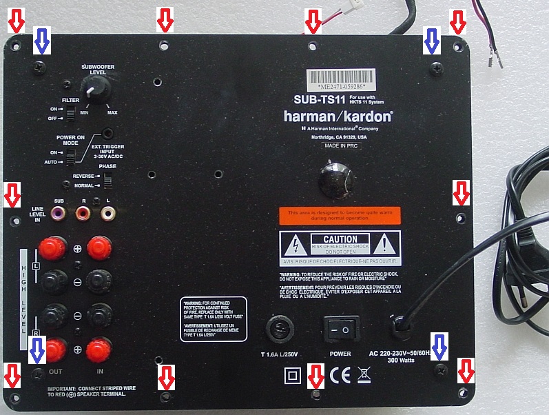

een recap van plaatjes in willekeurige volgorde:
1) De sub neerleggen op de front zodat de achterkant horizontaal ligt.
2) Alleen de 10 rood gemarkeerde schroeven eruit draaien.
3) Met een plat voorwerp voorzichtig los wrikken tussen kast en plaat.
4) Voorzichtig omhoog halen en de twee draadstellen los koppelen, speaker en led.
5) Nu de 4 blauwe gemarkeerde schroeven eruit draaien.
Zorg ervoor dat de foamtape niet beschadigd is,
anders die vervangen voordat men het weer in elkaar zet ( luchtdichtheid kast ).
Dan in omgekeerde volgorde in elkaar zetten. Succes er mee.

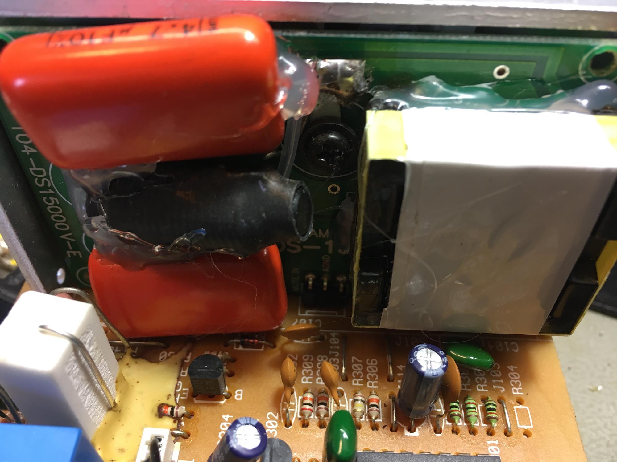

Hi'
My sub started with making very high noises.
Video here: https://streamable.com/dllx
The circuit board doesn't look well, and a lot of components looks damage. I'm not sure, how to handle this. It looks like more than one bad capacitor.
Images can be found here:
https://imgur.com/gallery/hZ7FQ
Here is a few of them:
What do you guys suggest me to do? I'm able to soldering...
Is there a good alternative, to a replacement-part for this sub?
GerardMonique
@exetico:
First remove the brown glue.
It has become hygroscopic by dehydration, and sometimes makes connections, which may not.
MVG Gerard.
