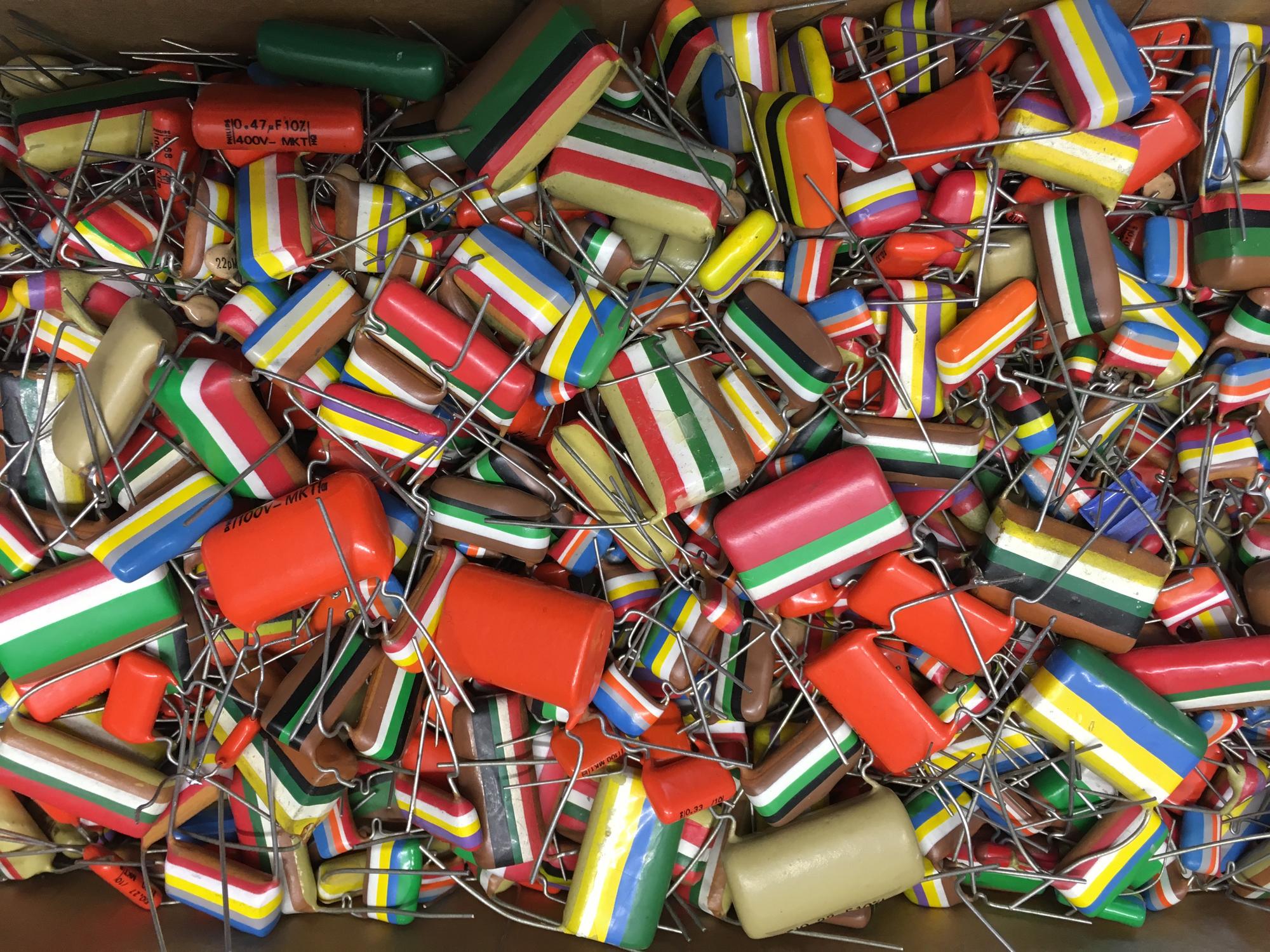

De bipolaire elco's dienen alleen om de 100kHz eruit te filteren en zijn ernstig onder gedimensioneerd. Het beste te vervangen door gewone C's van 5-10uF/100V.
