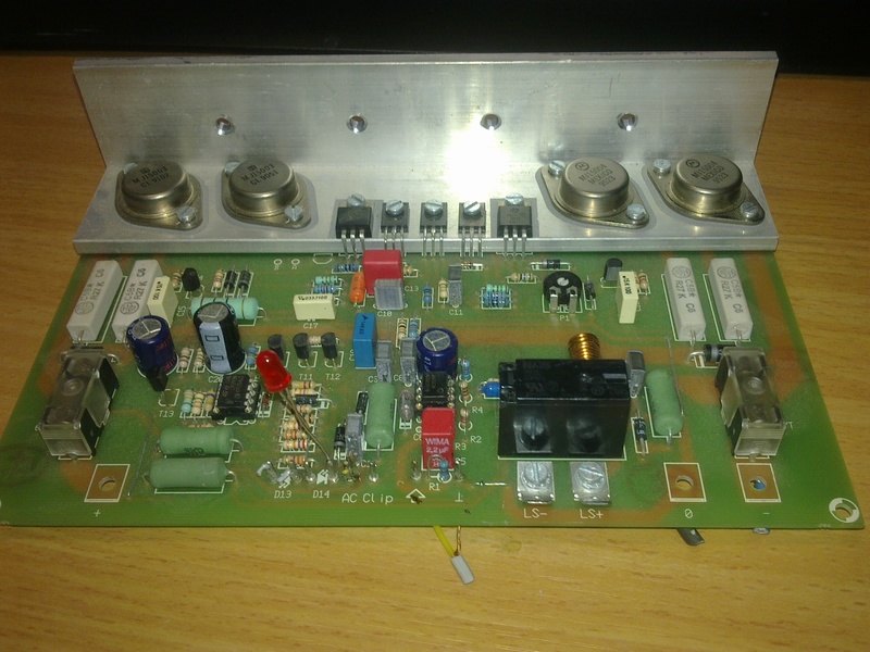

http://www.uploadarchief.net/files/download/afb0186.jpg
deze heb ik een tijdje geleden opgebouwd. Het is de PA-300 van elektuur. Die kwam ik tegen bij het slopen van mijn stage-accompany kast, die ik nu helemaal ga zandstralen en er een CNC sturingskast van ga bouwen.
Ik denk dat ik hem weggooi, mits een ander hem (gratis) komt ophalen...
EDIT hij wordt van Jochem... Wieweet zien jullie hem nog met de stand van CO.

Print heb ik wel zelf ontworpen maar niet zelf geetst. dat is een print van makePCB in China.
@VWG3JB
erg netjes, schijnt een goede versterker te zijn, heb je er maar een van ofzo, dat je hem weg doet?
Ik heb er idd maar een en deed dienst als subwoofer versterker.
Het is een leuk ding maarja wat moet ik met zoveel vermogen? Ik denk dat ik volwassen wordt, of ik de versterker niet gebruik waarvoor hij bedoeld is.
En ander kan er erg blij mee zijn denk ik..

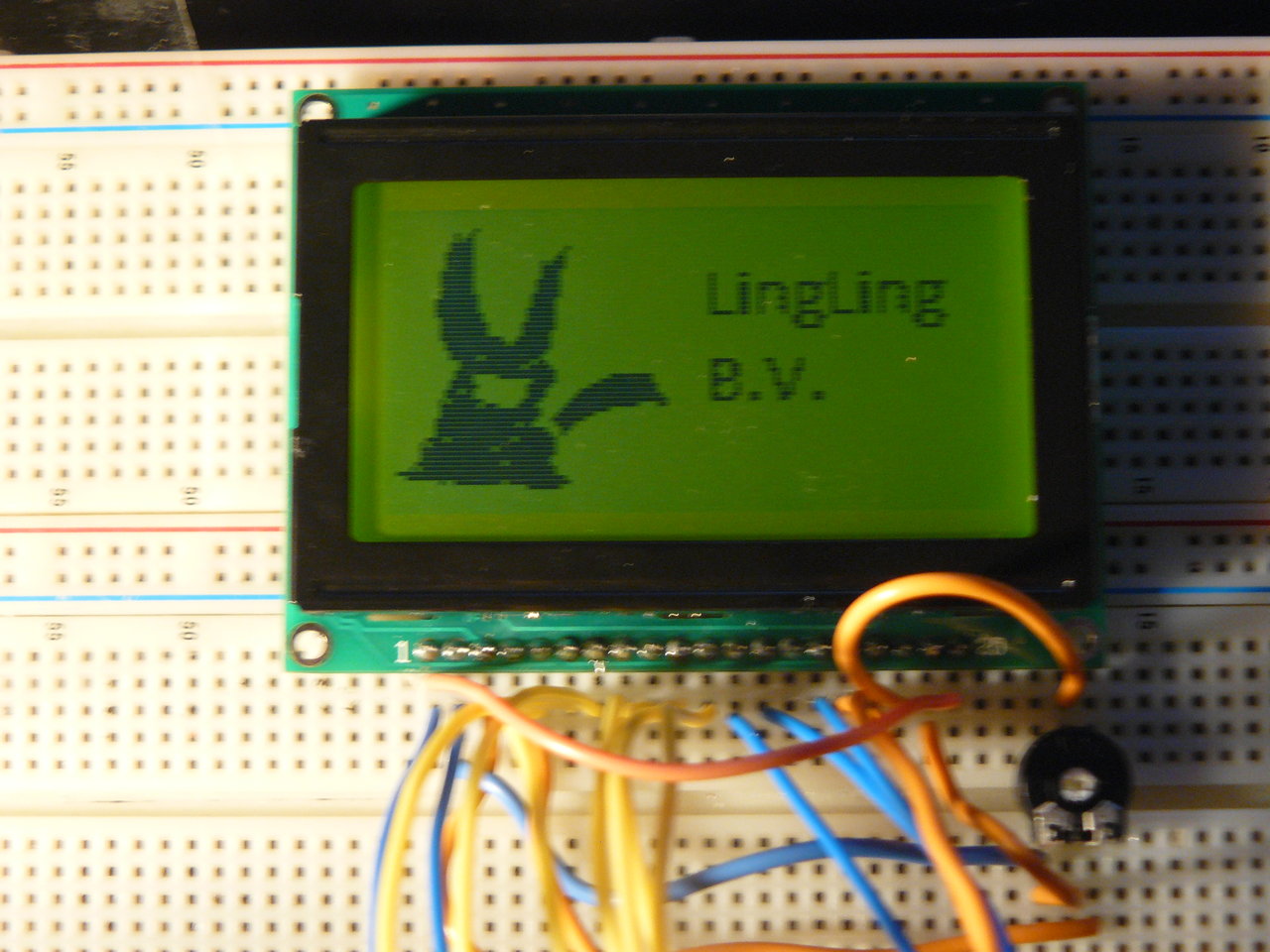

http://www.uploadarchief.net/files/download/resized/p1050871.jpg
clickable
een ks0108 display op ene arduino, niet veel bijzonders, maar bitmapjes maken was ff werk, en aangezien de panlayout in de datasheet van het scherm verkeerd stond, was het ff een gedoe

Op 31 maart 2010 22:22:51 schreef VWG3JB:
Ik heb wel belangstelling, inderdaad leuk voor een subkistje.
Je kunt ook overwegen om 'm voor de volgende beurs aan de CO-stand te schenken - wordt hij ook voor je opgehaald. Weggooien is sowieso uit den boze.
