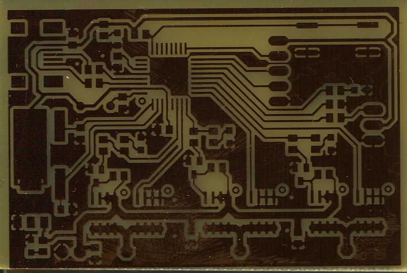

Het etsen gaat steeds beter....

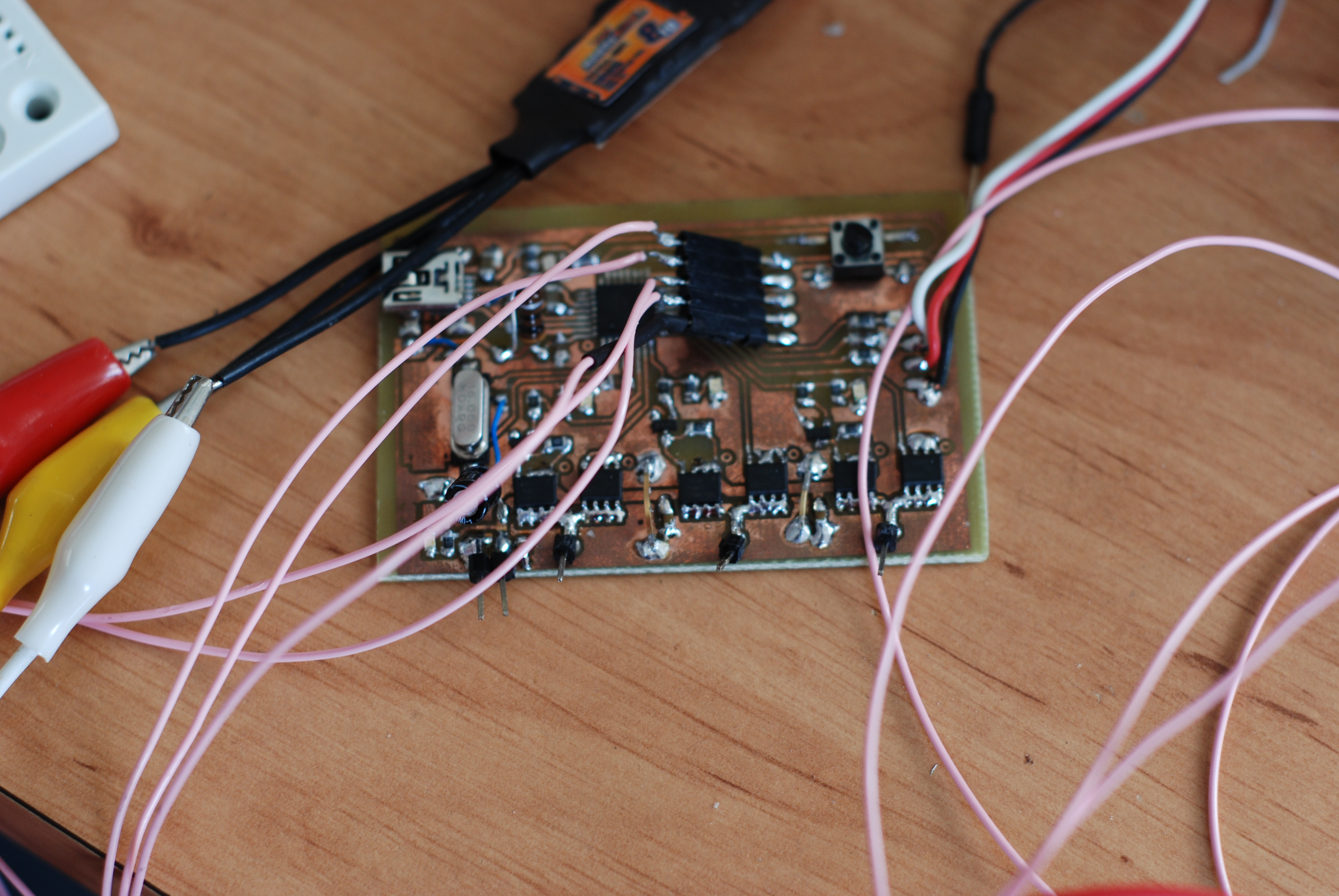

Het is een brushedsensored BLDC met voor debugging en programming een USB aansluiting. Bestukt en geprogrammeerd lijkt het nu te werken. Daar heb ik nu even geen foto van.

daar wil ik nog wel wat foto's van zien omdat ik ook zoiets ga maken. het etsen is inderdaad goed gelukt.

BRAVO !!!!. dat is nu eens een bord wat op iets trekt. alles in smd. powertorren in so8 verpakking. superstrak ge-etst, proper getekend.
Op 6 oktober 2010 22:24:41 schreef mr.stijntje:
Waar heb je boorgaten voor nodig? Je gaat toch geen gaten boren in zo'n mooie print?
Deels is het toch al TH, en een zwevende print is niet handig.
Ik vraag me trouwens wel af of alle massavlakken met elkaar verbonden zijn/worden.

Op 6 oktober 2010 16:53:38 schreef leime:
Maar ben je niet vergeten boorgaten te maken?
Ik hou niet van boren. Dus ik doe "stout" en soldeer de headers gewoon SMD op de print.
De reset schakelaar vouw ik zelf van TH naar SMD.....
Op 7 oktober 2010 00:05:29 schreef Henry S.:
Klopt. Her en der zie je in de massavlakken een klein rond gaatje. Dat zijn de gaatjes van de VIAs waar eagle denkt dat er een baantje aan de onderkant begint. In de praktijk solderen we daar in de buurt een draadbrug. In de buurt van de powertorren zijn de draadbruggen een verbogen contact-pen van een header geworden.
Het ding doet nu zo'n 10V, 10A. Lijkt het redelijk te doen. Volgende versie wordt niet 100W, maar 1 kW.... spannend.
Ik moet iets aan EMI en ground-bounce gaan doen: Ik meet pieken van iets van 4V op de GND in de buurt van de powertorren. Ooops.

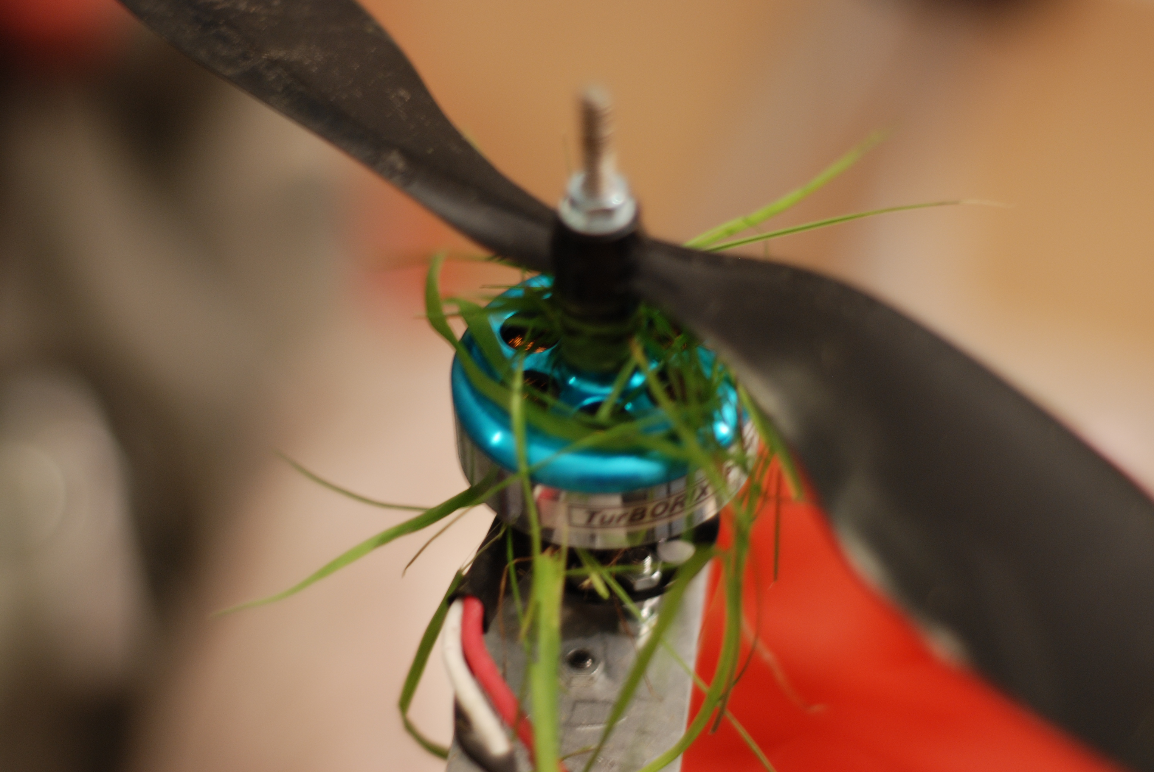

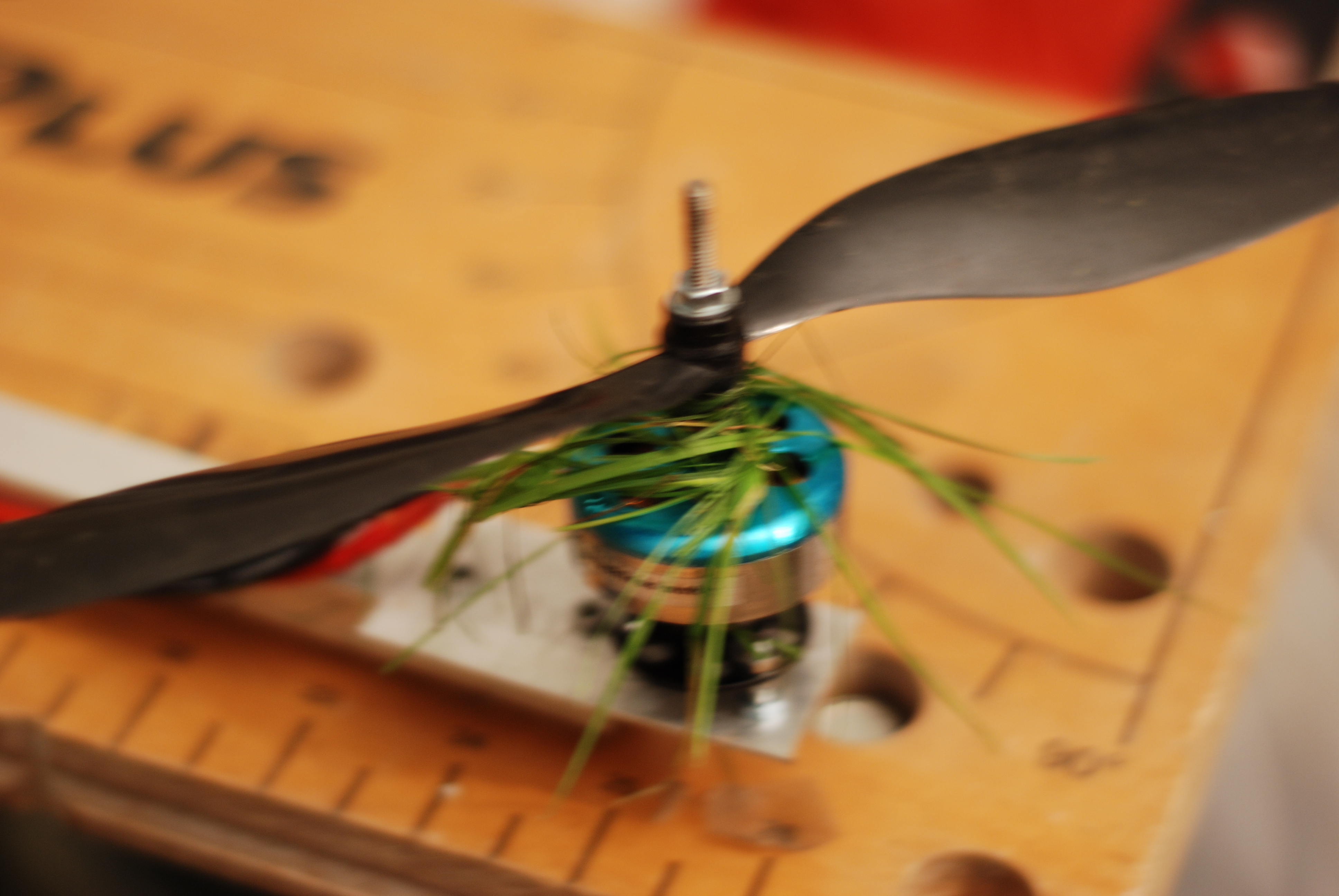

Als het mis gaat, crasht de processor en reboot. Als je goed luistert hoor je iets aan de motor! Dwz, hij blijft gewoon draaien. Dat is 1 van de lolletjes van een sensored ontwerp.
Fotos: te dicht bij het gras gevlogen klein 1 groot 1klein 2groot 2
Het printje bestukt:
(de servo-aansturing zit er wel op, maar het programma doet er nog niks mee...).

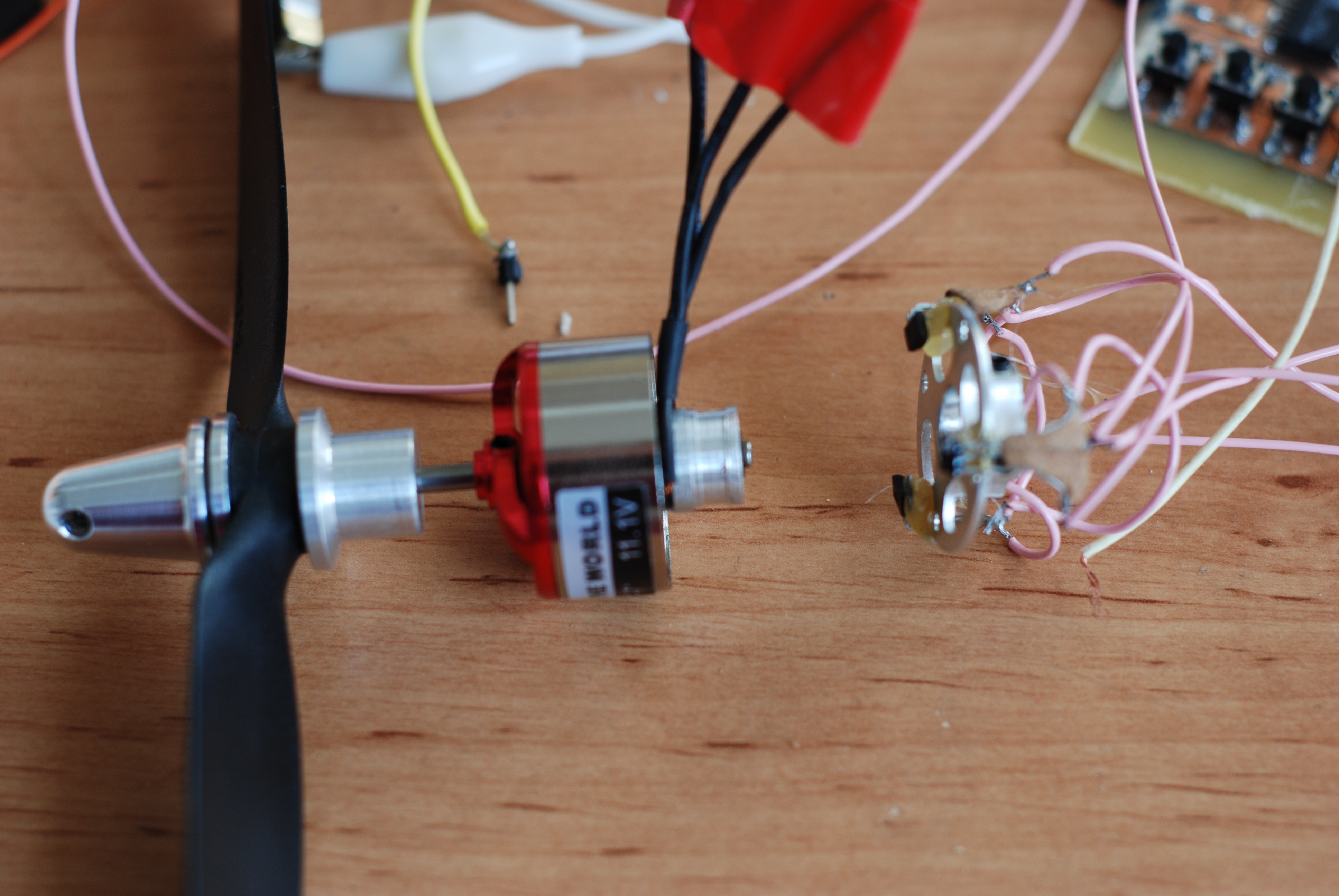

De sensor opstelling voor een commerciele motor:
(die motor die m'n kennis gemaakt heeft, durf ik niet op het web te zetten. Enerzijds heb ik ondertussen wel publicaties gevonden waarin het idee al bestaat en bijvoorbeeld een nieuwsartikel dat 2 weken nadat hij begonnen was en iets "redelijks" had, blijkt dat NASA al 4 jaar en 2 miljoen verder was en iets presenteerbaars had gemaakt....
Anderzijds is het mogelijk nog commercieel interessant om het werkingsprinciepe even hush-hush te houden. (de bedoeling is lichter, sterker en efficienter dan bestaande motoren. Dat wil natuurlijk iedereen!).

Nu het etsen goed gaat de volgende keer ook ff schuren met staalwol en daarna inspuiten met SK10.

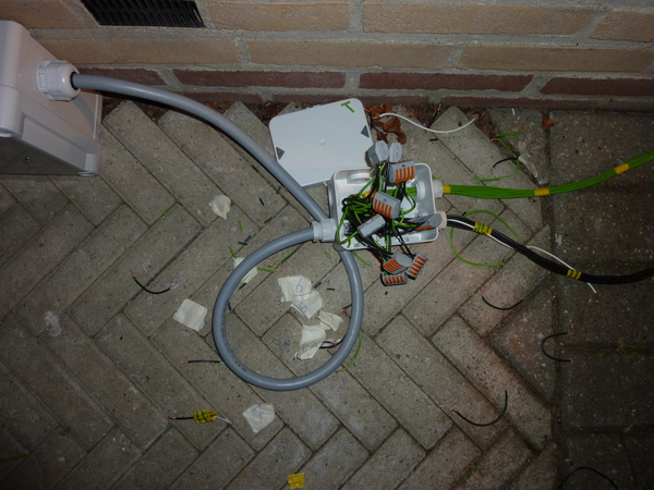

Verlichting voor een ooievaars landingsbaan .
Een kameraad van me neef wordt vader en die wilde de ooievaar binnen loodsen .
Dus op c.o maar eens een schema opgezocht .
http://www.circuitsonline.net/schakelingen/14/lichteffecten/looplicht.…
Deze uitgebreid met relais en met vrijloopdiode,s .
resultaat :
http://www.uploadarchief.net/files/download/resized/verlichting%20ooie…
Ter plekke moest het geheel nog aangesloten worden .
http://www.uploadarchief.net/files/download/verlichting%20ooievaar%20l…
Het paste net in het doosje .
Dit is het eindresultaat :
http://www.youtube.com/watch?v=tic9_ycmrSs&feature=player_embedded
Ter aanvulling zodra de kleine er is dan plakt de vader in kwestie een ooievaar op de ruit die naar binnen vliegt !!!
