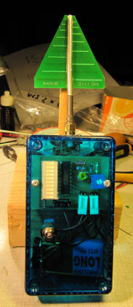

De bijna klare microwave detector gebaseerd op de LTC5508 en LM3914 als bargraph display.
Eerste test was meteen raak! De microwave oven is zo lek als een zeef! En de straling is prachtig gepolariseerd! Door het draaien van de antenne varieert de sterkte van het signaal van nagenoeg nul tot volle schaal.
Ook de mobiele telefoon geeft een duidelijk signaal. Maar daar is de antenne in principe niet voor aangepast.
Bijna klaar omdat er nog een trimpotje vervangen moet worden.
(Sorry, maar het upload archief schijnt defect te zijn. Mijn foto wenst niet geresized te worden tot max 600 pixels hoogte. Blijft vaststaan op 889 pixels...)

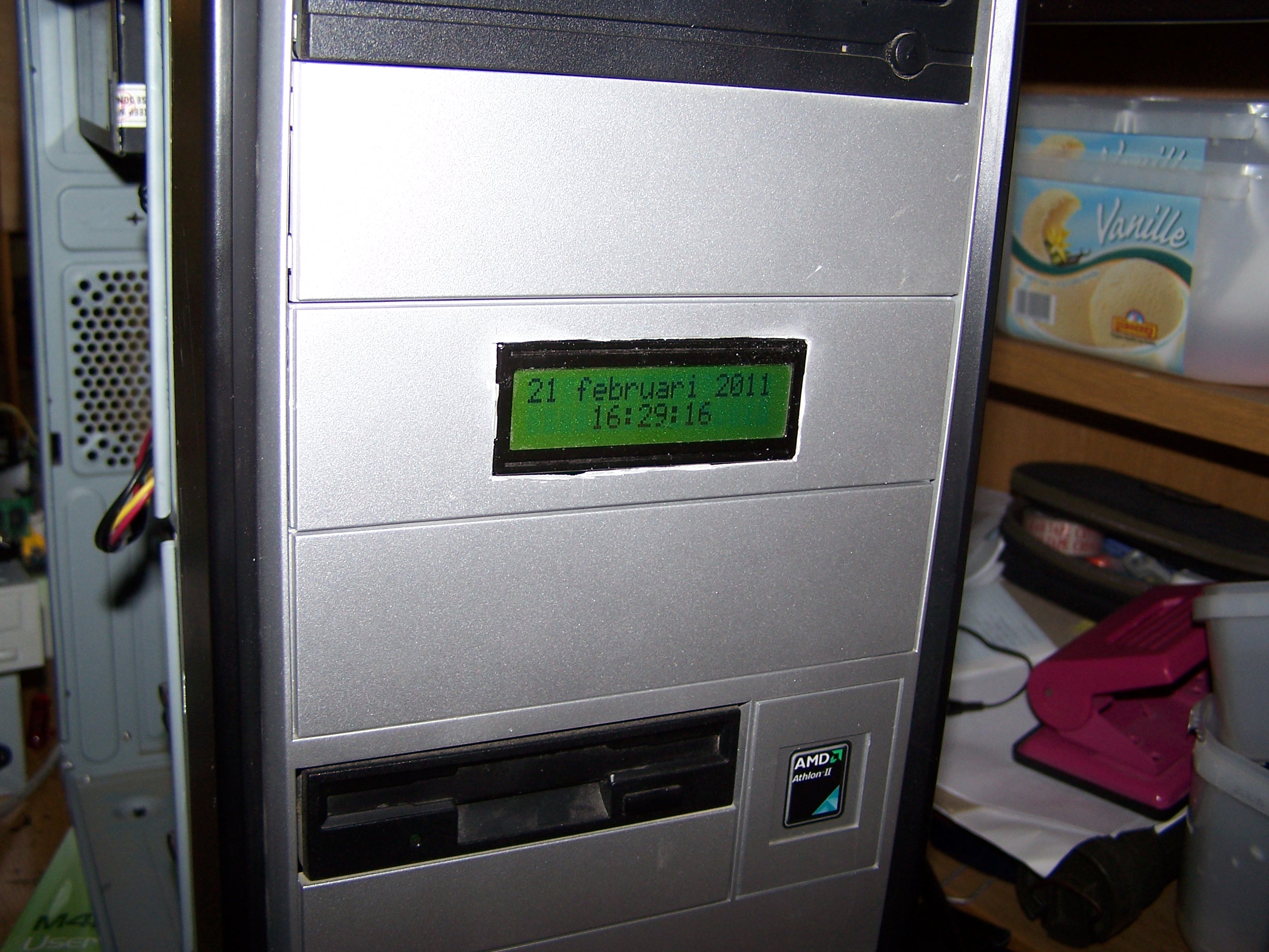

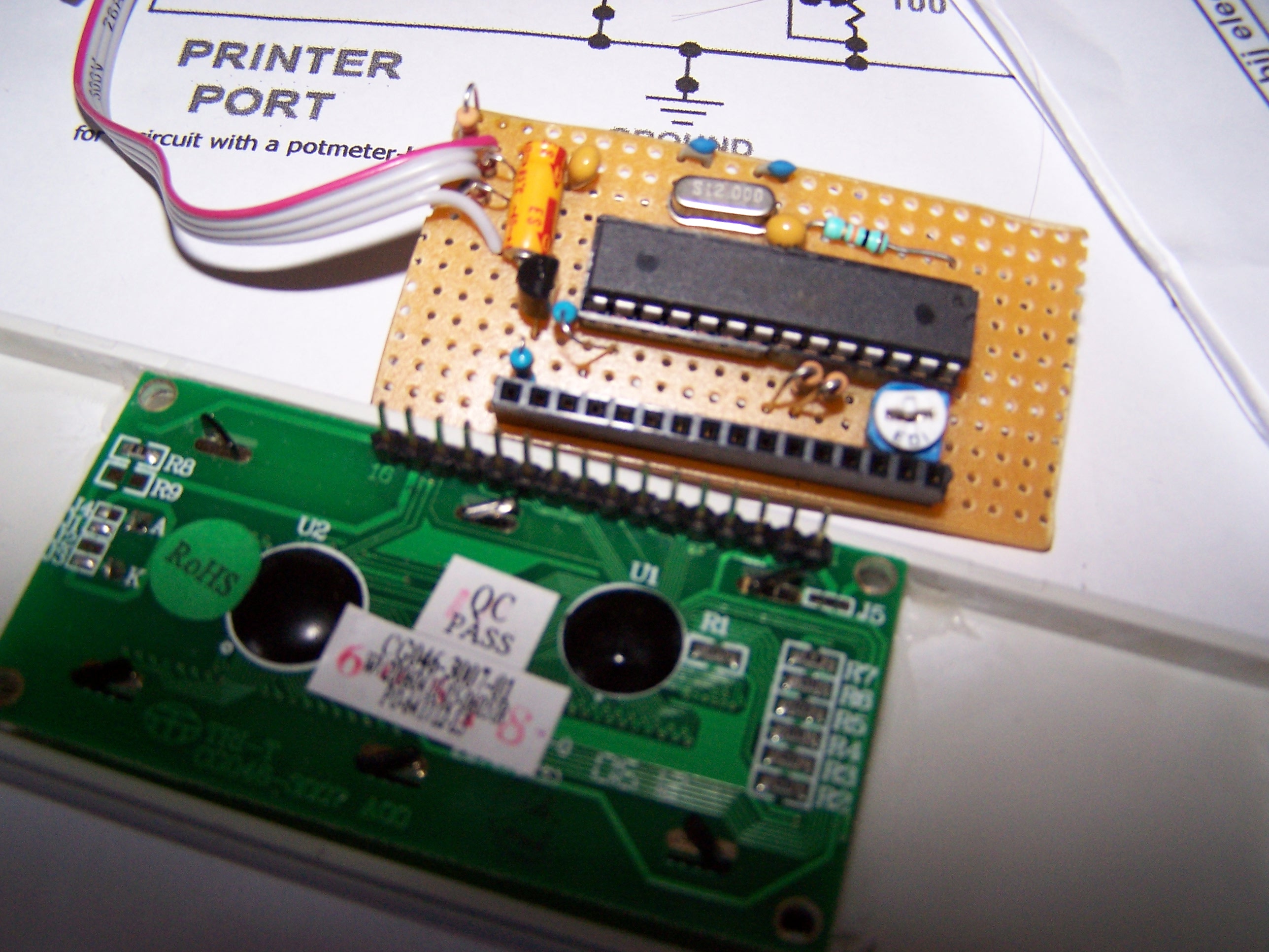

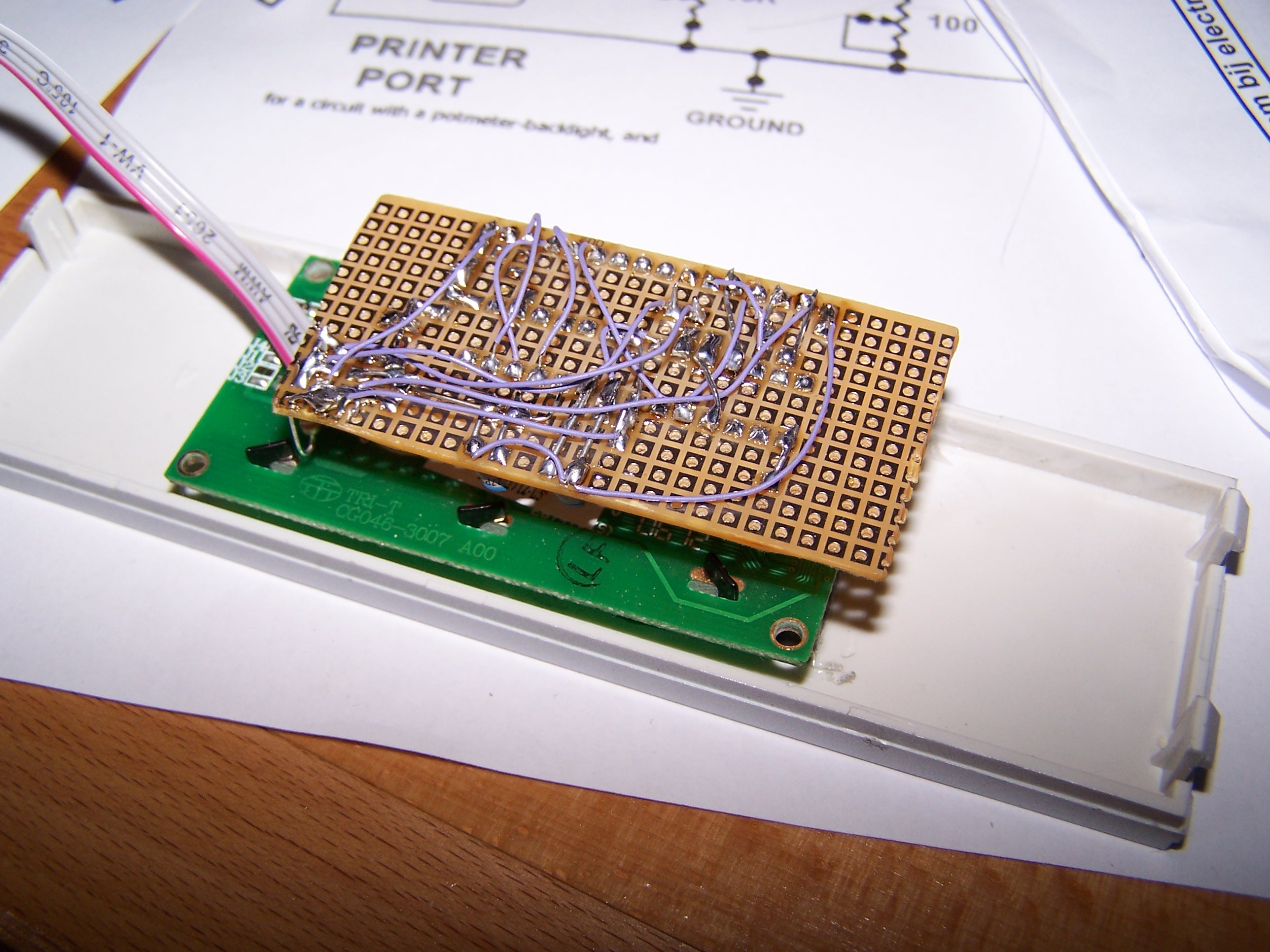

Omdat de variant met de paralelle poort niet werkte, ben ik overgestapt op USB. Ik had toch nog enkele interne USB poorten ongebruikt op het moederbord...
USB2LCD interface
[Bericht gewijzigd door Stijn S op (23%)]
TheBasher
Don't build anything you can't take apart
@stijn s:
De datum en tijd op het LC display haalt hij direct uit je PC via USB en is dus de lokale tijd op je PC?
Alles wat op het LCD komt wordt gestuurd door de PC. Er komt ook de klokfrequentie en cpu load, uptime, ram gebruik... op.
Hiervoor draait het programma LCD Smartie op de computer.
