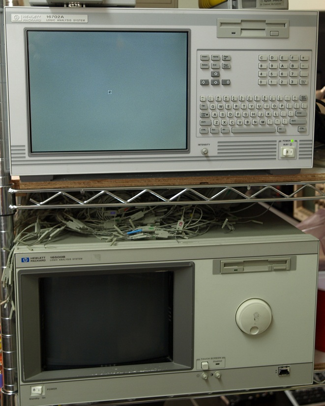

hier issie dan :
http://www.uploadarchief.net/files/download/logan.jpg
boven staat de 16702A
Onder de oudere 16500B

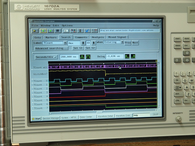

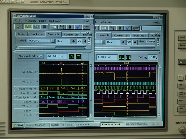

en ene screenshot van de 16702A
http://www.uploadarchief.net/files/download/logan2.jpg
Ik heb er een pak kaarten in zitten.
in de 16702A zit
1 kaart met 68 kanalen 110Mstates/S 500MHz 2Megasample diep
De oudere 16500B
2 kaarten met elk 102 kanalen. 100Mstates/s 500 MHz 16 KDiep
1 500MHz 2Gs/s twee kanaal scoop
1 16 kanaal 1GHz timing master
ik ga de 16500 van de hand doen en omruilen voor een tweetal andere kaarten. Een pattern generator en een scoopkaart.
De 16500B komt van intel. de 16702A komt rechtstreeks van Agilent.
Beide dingen waren volledig stofvrij intern. Ik heb bij agilent de laatste software aangevraagd en ze warne zo vriendelijk me de installatie Cd rom te sturen.
Om de 16702 te herinstalleren is het niet makkelijk. je hebt een externe single ended scsi 50 pins drive nodig. ik heb er eentje gevonden van een oud sunworkstation.
De installatie procedure is vrij simpel en draait vanzelf maar duurt meer dan een uur. ( 4.3 Gbyte SCSI harddisk ).
machien boot in een 30 tal seconden. Draait HPux 10. Er loopt ene webserver op, netscape is geinstalleerd alsook acrobat reader 4.
ik kan gewoon een webbrowser openen en de machiene volledig remote bedienen. ook screenshots, printen , files transferen gebeurt volledig via web ( of ftp )
Best impressionant . er zit ene PA-RISC in op 150MHz

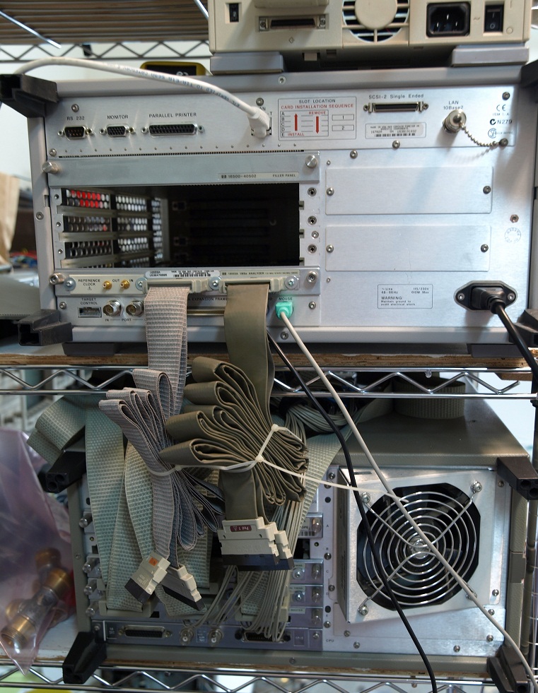

allez, voor de azijnpissers :
de achteranten
http://www.uploadarchief.net/files/download/logan3.jpg

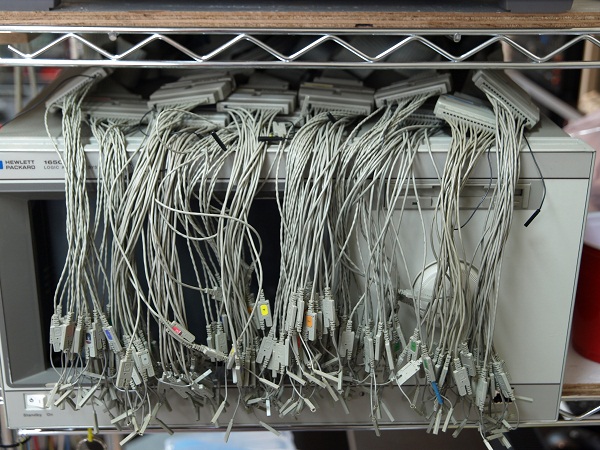

de probekes :p
http://www.uploadarchief.net/files/download/logan4.jpg
