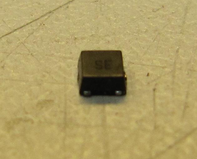

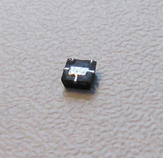

Zo'n 2x2mm met 5 aansluitingen waarvan 3 gemeenschappelijk, marking SE. Behuizing DFN denk ik... Een vergelijkbare meet als een transistor, iemand enig idee?
heb weleens mosfets in die verpakking gezien.
die 3 gemeenschappelijke zijn dan de drain vaak.
het relatief grote vlak van die 3 aansluitingen dient dan als koeling dmv een aantal via's op de PCB.
Volgens het SMD code book is het een RF tor (2SC4703) maar dat zal je wel gevonden hebben.
Kan alleen de behuizing niet plaatsen.

Het is sowieso geen 2SC4703, die is in SOT-89 en dat is stukken groter, ook betreft het geen RF- maar een industrieele toepassing. Ik weet zo niet van welk board dit komt, een collega heeft me dit gegeven. Met het grote SMD code book van Turuta en de uitgebreide website systek komen we er ook niet uit.
Heb nog wat in de ECA 2011 DVD gevonden:
Type = ZXTEM 322
Device = Silicon NPN-transistor
Manufacture = Zex
Info = DC - DC Converters, Power Switching
Case = E89 (klopt met de maat die je opgaf).
Vce = 80V
Ic = 3,5A
Heb nog meer gegevens voor je als dit de juiste is.
I'm not a complete idiot -- Some parts are just missing.
Met de naam (ZXTEM 322) is makkelijk te googlen om het datasheet te vinden.

Hartelijk bedankt, ook namens mijn collega, dit lijkt er op. :D
De datasheet ook gevonden, en het pas kwa functie (backlight).
Nu nog een leverancier, een uitdaging voor afdeling inkoop.
Nou, een uitdaging hoef je het niet te noemen; het ding is voorlopig gewoon bij Digikey en Mouser op voorraad. Future en Arrow hebben hem ook in de lijst, maar niet op voorraad.

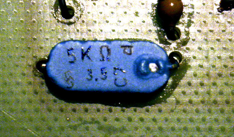

Iemand die dit weerstandje herkent? NTC? PTC?
http://www.uploadarchief.net/files/download/weerstandje.jpg
