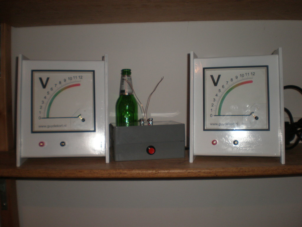

http://www.uploadarchief.net/files/download/pa300735.geschaald.jpg
Twee meters (13 cm) en een Jacobsladder als demonstratie materiaal voor mijn elektrotechniek/elektronica lessen voor het basisonderwijs.
(Grolsch fles ter indicatie formaat.... hoort niet bij de lessen ;-) )
Die zou ik ook vooraf nemen. ;)
Componenten zijn gevuld met rook... Is het er uit dan werkt het niet meer.

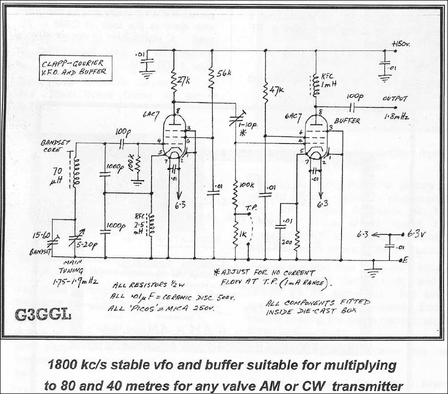

Mijn tweede probleem was dat ik ondanks vele beursbezoeken nog steeds geen stevige kristallen heb gevonden voor 3575 of 3705 kHZ. Dus toen maar besloten om een VFO te maken als oscillator. Het VFO geeft 1.75-1.9 MHz welke in de driver wordt verdubbelt naar 3.5-3.8 MHz.
Het VFO (klik voor schema) is een series-tuned variant op de Colpitts, ook wel Clapp genoemd. Ik vond het in een oud Lighthouse issue, de Eddystone User Group newsletter. De buis is los gekoppeld over een klein deel van kring, tevens staan er grote C's parallel aan de buiscapaciteiten dus er is weinig beinvloeding door veranderende buis cap. De grote L (met hoge Q) en de kleine serie-C geven een hoge LC verhouding en daarmee lage kringstroom waardoor de koppeling met de buis zeer los kan zijn, als je dan ook nog een steile buis gebruikt, waardoor de koppeling ook weer losser kan zijn, krijg je (theoretisch, zie behuizing...) een stabiel VFO. Vanwege de hoge par. capaciteiten wordt afstemming bepaald door serie-C en L.
Het nadeel van een grote L is wel dat een behuizing behoorlijk van invloed is op de zelfinductie (bij mij is er 5uH verschil). Het liefst dus een ruime behuizing maar vooral stevig. Mijn printplaat bakje met blikken deksel is dus helemaal niet zo goed. Ik merk dat ook want als ik op het deksel druk veranderd de boel zomaar tientallen Hertzen. Maar ja, ik had het toevallig kant-en-klaar liggen.
De L is gewikkeld op een stuk 39m elektrabuis (keramiek is beter, kan niet vervormen). Voor een hoge Q neem je dik draad en de lengte van de spoel iets korter dan de diameter. Ik wikkelde 50 windingen 0,6 mm draad op een diam. van 39mm en om de boel vast te zetten dompelde ik de hele spoel in een pot vernis en daarna laten drogen. De 6AC7 buizen zijn stevige jongens die best veel warmte geven (niet handig in een VFO). Daarom heb ik ze achterop gemonteerd en ook nog wat isolatie aangebracht. VFO is na 15 min. opwarmen stabiel (maar dan niet op het doosje drukken |:-( ) De pertinax dwarsverbinding geeft extra stijfheid.

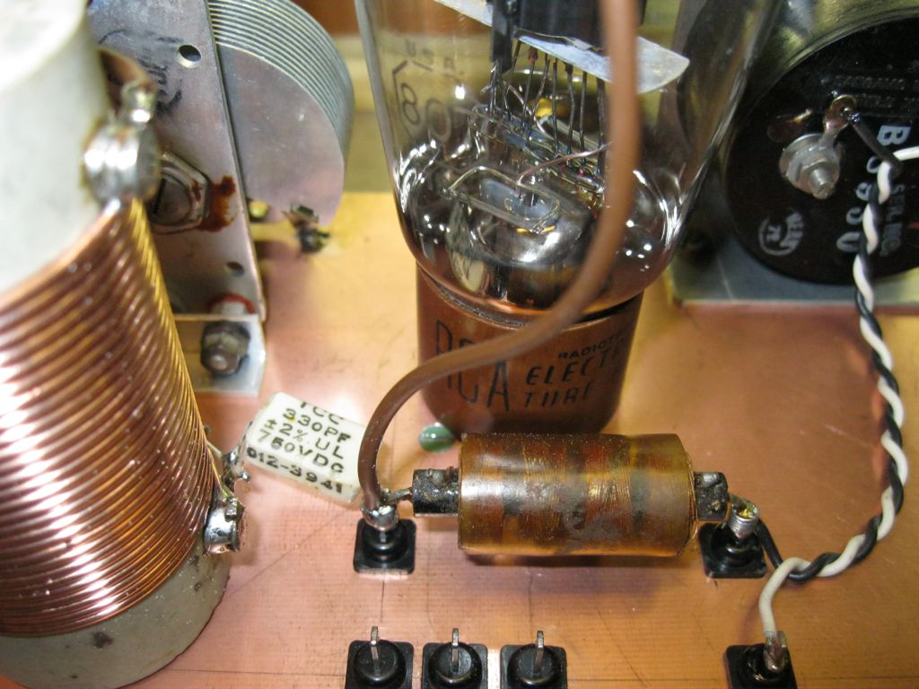

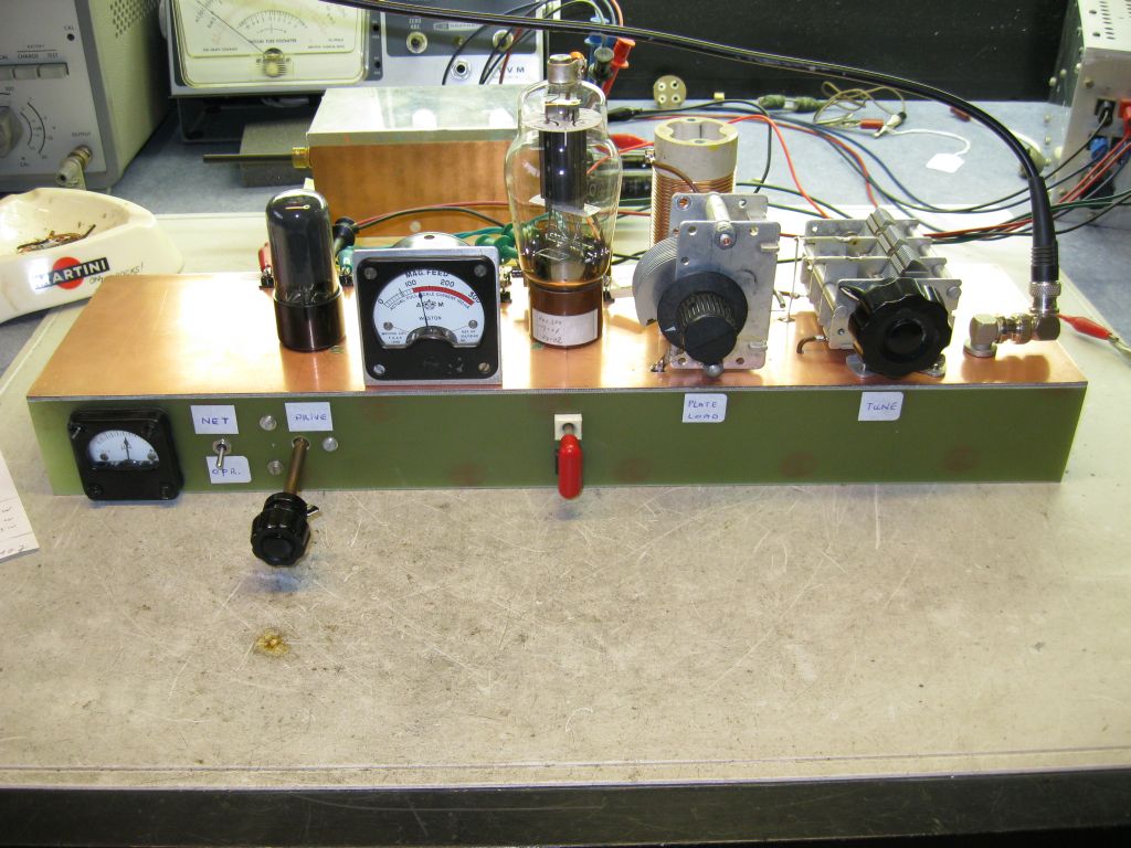

De zender is recht-toe-recht aan (schema). Ik zet schermrooster op een vaste spanning, je kunt het wel afleiden uit de anodesp. van de 807 maar dan heb je al gauw een 20W weerstand nodig, vind ik niet leuk. Bij 500V op de anode komt er 28W HF uit. Er loopt dan ong. 3mA rooster- en 100mA anodestroom. Er zit er geen "droogkook" beveiliging in. Als de sturing wegvalt is er geen roosterstroom en dus ook geen bias. De buis zal dan max. stroom trekken.
Als je voor veilig gaat kun je een neg. spanning aanbieden tussen de roosterlek en massa (fixed bias). Bereken eerst de benodigde biasspanning waarbij de buis veilig is bij wegvallen sturing (anodedisipatie 807 is max. 30W dus bij 750 anodespanning is er dan ongeveer -20V nodig.). Als de inw. weerstand van de biasvoeding niet al te laag is zal agv. roosterstroom hier ook spanning over vallen. Voor Class-C is er -45V nodig (zie tabel) dus de resterende spanning zal over de roosterlek moeten vallen ag.v. de roosterstroom.
Ik heb wel een RFC van antenne naar massa aangebracht. Als de koppel-C tussen anode en PI-filter sneuvelt dan vormt deze een DC pad naar massa waardoor de zekering in de voeding zal doorpiepen (voeding is secundair afgezekerd met 300mA). In mijn geval is dit wel een beetje noodzaak want de koppel-C is wat krap (ik had alleen een 330pF/750V Mica C liggen, zie close-up foto van RFC en koppel-C.
Verder zit er een spanningsdeler in die de kathode op ong. 80V houdt als er geen stroom loopt door de 807. Je hebt dan geen groot spanningsverschil tussen kathode en gloeidraad (ik kwam dat idee tegen in 't Tukkertje).

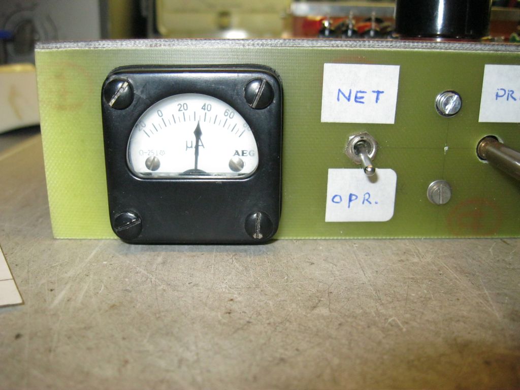

Voorlopig heb ik de CW versie gemaakt, met de seinsleutel trek ik kathode van driver en 807 naar massa. Met het net/operate schakelaartje kun je alleen de driver "aanzetten". Je kunt dan de ontvanger afstemmen op de zendfreq. Voor AM sluit je ipv een key de PTT van de mic. aan. Moduleren kun je op verschillende manieren. Twee manieren die weinig LF stuurvermogen vragen zijn serie-modulatie van het schermrooster, of kathodemodulatie. Ik heb hier nog een 6AS7G (6080) liggen, zo'n dubbeltriode wordt meestal gebruikt als seriebuis in gestab. voedingen maar beide triodes parallel is volgens mij ook goed bruikbaar (hoge stroom, lage versterking en lage Ri) voor kathodemodulatie.
zender (klik voor groot)
http://www.uploadarchief.net/files/download/807-tx-front.jpg

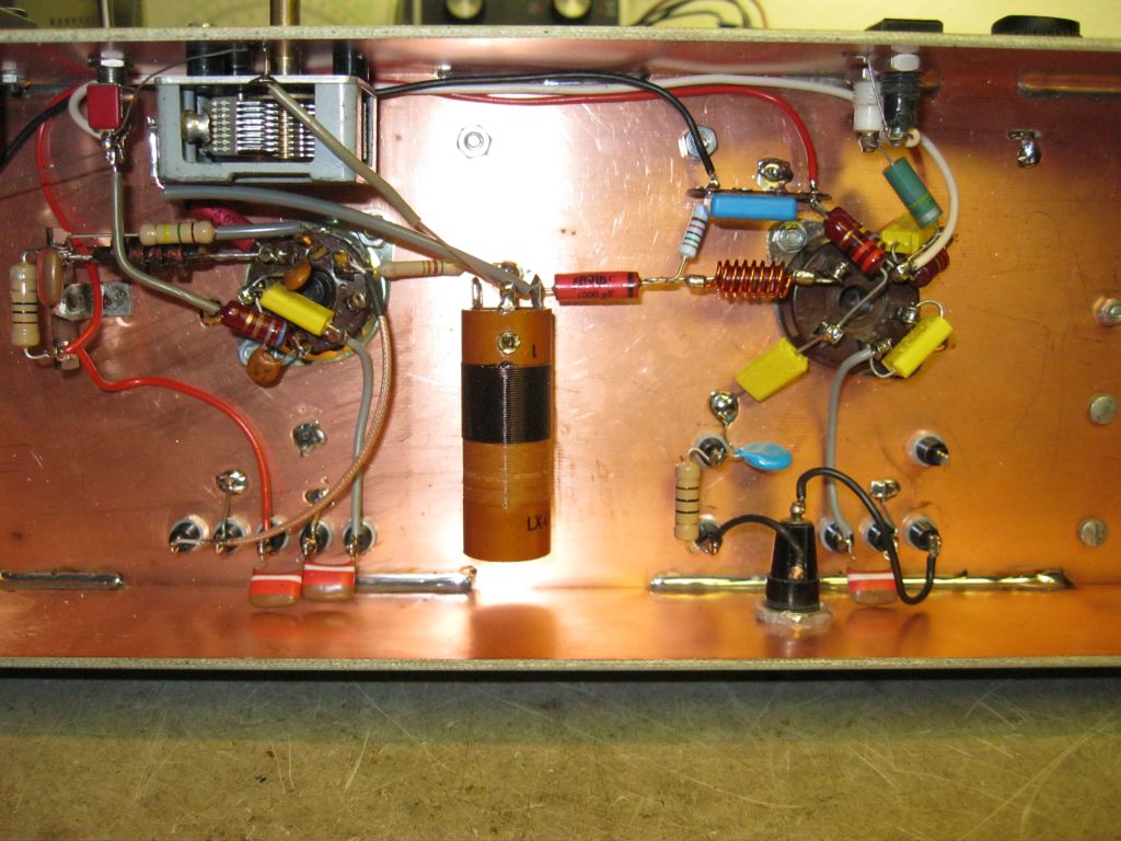

Hieronder zie je de binnenkant (klik voor groot). Er is veel en goed ontkoppeld, de punten waar spanning binnenkomt, maar ook gloeidraden nog direct op de buisvoet ontkoppelen. De spoel vormt samen met de varco de anodekring van de driver. Let ook op het parasietstoppertje op rooster van 807.
http://www.uploadarchief.net/files/download/807-tx-onder.jpg
Dat ziet er zeker netjes uit Schimanski!

Schitterend gebouwd Mans, grote klasse. Hoe lang ben je daar mee bezig geweest?
Toppertje Mans daar zijn de echte vonkeboeren jaloers op.
Zeer nette constructie, Schimanski. De meeste projecten die ik zie die printmateriaal gebruiken als behuizing, worden altijd zo'n enorme kliederboel van tin en componenten... Maar deze ziet er heel strak uit. :)

Wauw, als iedereen zo bouwde !! Complimenten hoor, het kan dus wel.
Alleen, waarom die twee haakse connectors voor de antenneleiding, of had je niets anders liggen ?

GEwoon een bout met een stevige warmtecapaciteit. Printplaat is maar dun en het merendeel ervan geleidt slecht warmte. Je kunt immers ook op een groundplane solderen?

Op 31 oktober 2011 00:05:14 schreef Pieturp:... hoe soldeer je nu die printplaten zo netjes haaks op elkaar? Eerst gloeiend heet in de oven of...?
Eerst goed de randjes waar je wilt solderen schoonmaken (fijn schuurpapier of zo'n Scotch Brite sponsje). Daarna op vlakke ondergrond leggen en opstaande randjes haaks positioneren (blokhaakje) dan solderen met een stevige bout. Ik gebruik mijn Weller met puntje 8. Niet te lange banen maken in één keer want dan trek printmateriaal krom, eerst op een paar puntjes hechten ('t is net lassen ;))
@Woeli: Eerst met een bakje koffie op de bank blaadjes en boekjes doorneuzen, daarna 5 avondjes en een zaterdag knutselen (ik heb nooit haast...) Het VFO had ik al eerder gebouwd. Ik probeer altijd in fases te bouwen, als een fase af eerst eerst testen en dan pas verder met de volgende fase. Dus eerst VFO, toen de driver/doubler en daarna de eindtrap.
@Tidak: Die haakse connector had ik liggen. Het haakse verloopje is tijdelijk omdat het coaxkabeltje naar de outputmeter anders te kort is.

Op 30 oktober 2011 22:05:46 schreef Jan klaasen:
Heb je een schema van de Jacobsladder ??
Dit maakt het lesvolgen dus echt leuk !
Den Dries www.hulens.be
Op 31 oktober 2011 00:15:22 schreef Jan klaasen:
Haha, altijd als ik iets in het show topic post komt er een veel indrukwekender project onder.... maar mooi werk hoor
Ho ho, als jij nu eens een fimpje van die werkende jacobsladder toont, dan maak je het al wat indrukwekkender!
Op 31 oktober 2011 10:53:35 schreef AC/DrieC:
ehm niet echt. maar eigenlijk is het een Ne555 die een blokgolf maakt van ongeveer 10-12Khz. dit stuurt een mosfet welke een extra opgelegde wikkeling op een flyback van een tv schakelt.
zal binnenkort eens een filmpje maken... het was geen verwijt hoor

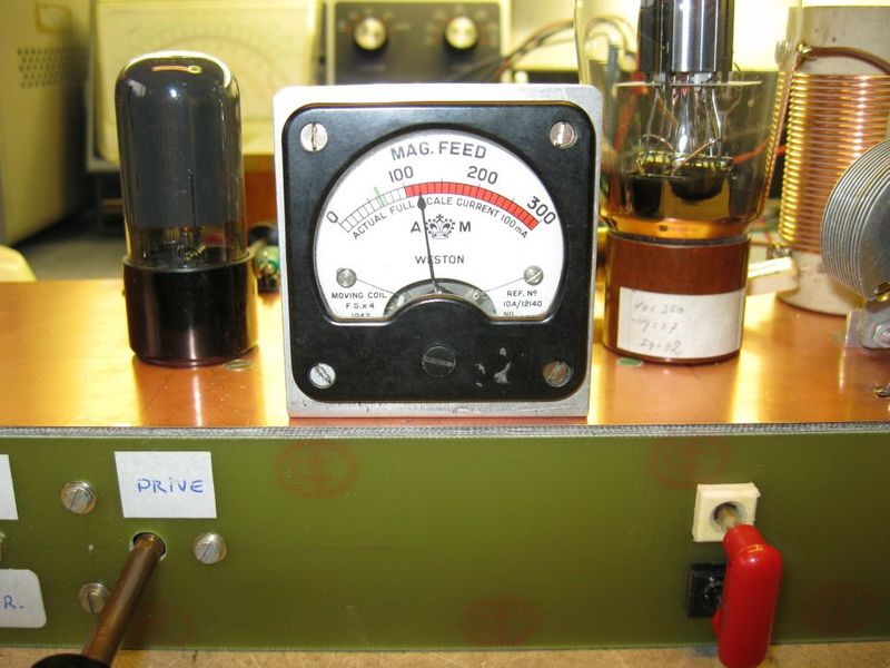

@Schimanski: Die meter op je zender komt mij bekend voor: MAGFEED en de rode 300 volt schaal, heb er volgens mij ook zo een liggen.
Weet niet meer hoe ik er ooit aan gekomen ben.
Ooit bedoeld voor een regelbare buizenvoeding ca 45 jaar geleden maar die is er nooit gekomen omdat ik overging op transistors.
Trouwens mijn complimenten voor je prachtig gebouwde werk!
Groeten,
Mac.
Zomaar een gesprongen zekering vervangen maakt vaak meer kapot dan je lief is. We zullen er even naar kijken heeft meerdere betekenissen. Elektronica is niet eigenwijs: mensen die het niet kennen zijn dat vaak wel! Kortsluiting is bij mij: samen roken.
Schimanski
Ja da's al een ouwetje. Is oorsprokkelijk de anodestroommeter van de T1154 (Lancaster zender). Komt uit 1942, linksonder is het jaartal nog net te zien.
Schimanski
Heb je daarvoor die mooie zender gesloopt??
Nee, ik zou niet durven. Dit soort meters vindt je nog regelmatig op radiomarkten, vroeger keek men nog niet op een T1154 meer of minder, de dump lag er vol mee. Nu zijn T1154's verzamelaarsobjecten.
Zou zonde zijn, compleet zijn die dingen een lust voor het oog.
