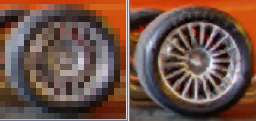

Volkomen non-elektronisch, maar even over geblokte foto's.
De linkerfoto is een sterk vergroote foto van een wiel van een speelgoedauto. Rechts dezelfde afbeelding waar ik een speciaal programma op los gelaten heb. Verbluffend resultaat: zelfs het aantal spaken klopt!
Ik heb deze software, en deze afbeeldingen heb ik persoonlijk gemaakt omdat ik het niet kon geloven. Beide afbeeldingen waren standaard BMP's en de eerste afbeelding is gemaakt met een gewoon digitaal toestelletje, van flinke afstand.
Met nummerplaten werkt het net zo.

Eerlijk gezegd vind ik dat een beetje moeilijk te geloven, aangezien de rechter foto details bevat die kleiner zijn dan de blokjes in de linker foto. Ik kan me niet voorstellen dat de linker foto voldoende informatie bevat om de rechter foto te kunnen construeren.
Het klinkt net iets teveel als een slechte film waarin ze een reflectie in een winkelruit gebruiken om een gezicht te kunnen herkennen, waarbij er een auto die in de weg staat wordt weggehaald, een extra lichtbron wordt toegevoegd, en de hele foto wordt geroteerd omdat zelfs toen alleen de achterkant van het hoofd zichtbaar was.
@GJ_: naam van het programma, linkje naar de website, o.i.d.?
Het is wel een beetje off-topic (sorry...), maar ik vond het dusdanig interessant dat ik het niet kon laten.

Kijk eens door een spleetje (of wazig) van een afstandje naar de linker foto. Verbazingwekkend genoeg zie je ook de spaken verschijnen
Het zit er wel degelijk nog (gedeeltelijk) in. Wel dik staaltje werk, die software. Ben ook wel benieuwd naar linkje...

De naam van de software weet ik niet uit mn hoofd, dan zou ik hier in mijn back up archieven moeten duiken. Ik heb het al jaren niet meer geïnstalleerd staan omdat ik er toch niks nuttigs mee deed. Het kwam ergens via een "ondeugende " en onduidelijke omweg van de Los Alamos laboratories of zoiets dergelijks.
Op 4 november 2011 11:54:37 schreef SparkyGSX:
Eerlijk gezegd vind ik dat een beetje moeilijk te geloven, aangezien de rechter foto details bevat die kleiner zijn dan de blokjes in de linker foto. Ik kan me niet voorstellen dat de linker foto voldoende informatie bevat om de rechter foto te kunnen construeren...
...Het is wel een beetje off-topic (sorry...), maar ik vond het dusdanig interessant dat ik het niet kon laten.
Het is idd zwaar off topic, maar jullie begonnen er over en ik kon het even niet laten. Dat het erg ongeloofwaardig is vond ik ook, maar dit heb ik hoogstpersoonlijk gedaan, met eigen spullen op m'n eigen computer.
Het meest bizarre is nog dat deze software niet meer nieuw is maar al minstens 15 jaar oud!

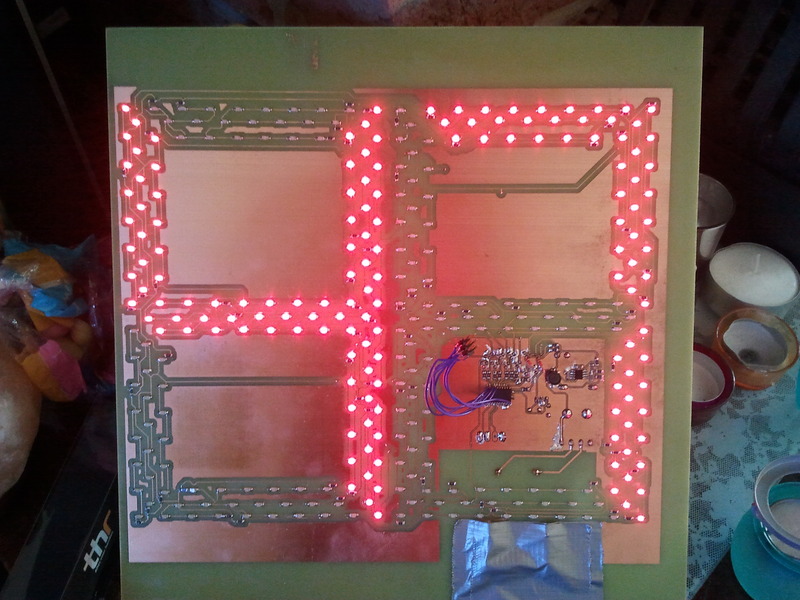

Zo, nu het worldskills verhaal voorbj is ga ik weer verder met mijn normale leventje (wat normaal is tenminste.)
nu een vraag van iemand of ik een bord kon maken waarbij als er op een knopje wordt gedrukt er een willekeurig getal op verschijnt. (simpel!)
Het moest wel van een afstand gelezen konden worden. Dus een groot display was wel van belang. No problem! En het was voor een loterij dus de getallen moesten bewaard blijven (bewaren in een array en getal verglijken als die uit de random generator komt, anders optellen tot er een getal komt die nog niet is geweest.
echter, grote 7 segment displays waren te duur
ach dan soldeer ik een aantal ledjes op een grote printplaat.
Deze printplaat kon nog net door de etsmachine op school heen.
De 300 ledjes koste ongeveer 15 euro, dus dat scheelt wel voor twee grote 7 segmentdisplays van ieder 27 cm doorsnede
Hier het getal 47
de blauwe stekker is om het ic te programeren, ik ben dit keer zo dom geweest om de programeerstekker op de print te vergeten
en de achterkant,

Mooi gemaakt! Genereer je nu random getallen tot je er een hebt die nog niet in je array staat, of tel je vanaf het gegenereerde getal omhoog tot je er een vindt die nog niet geweest is?
In het laatste geval is de kans op elk overgebleven getal niet meer gelijk.
Een andere methode die ik ooit gebruikt heb, is bijhouden hoeveel getallen je nog over hebt, dat gebruiken als de bovengrens voor de pseudo-random number generator, en het random getal gebruiken om het zoveelste ongebruikte getal te vinden. Op die manier blijven de kansen gelijk, en loop je niet het risico dat je tig keer een random nummer moet genereren als je bijna de hele range gebruikt hebt. Voor de duidelijkheid: als de SRNG een 5 oplevert, doorloop je de array op zoek naar het 5de ongebruikte getal.
Aangezien je maar 2 decimalen hebt, kun je maar 100 getallen genereren. Als de controller groot genoeg is, kun je simpelweg een array van 100 bytes gebruiken om bij te houden of het betreffende getal al voorgekomen is of niet. Als je daar niet genoeg ruimte voor hebt, kun je natuurlijk een bitje gebruiken voor elk mogelijk getal. Op die manier hebt je maar 13 bytes RAM nodig, maar de code wordt wel wat ingewikkelder.

Als er een getal komt die al is geweest telt die er eentje bij en controleert die dat getal. zoverder tot er een getal komt die nog niet is geweest.
en...
je hebt gelijk...
eens is iets op vinden...
