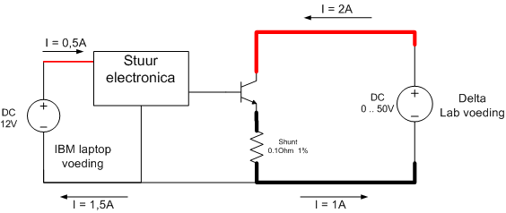

Het geheel leek te werken tot ik wat meer stroom ging souperen en toen ging het helemaal mis. De eerste keer sloeg de latop voeding ophol. (aan,uit,aan,uit enz) Alles even een reset en het was weer oke.
Aangezien de Delta voeding een analoge weergaven heeft van stroom verbruik en ik in de positive voedingslijn ook nog een stroom shunt (niet getekend) heb zitten was ik deze aan het controleren. En toen begonnen er rare dingen te gebeuren. Mijn multimeter op 10A in de GND lijn gehangen naar de Delta voeding. En toen zag ik hele andere waarden. Verder zag mijn stuur electronica dat spanning die ik ook meet inzakken. Terwijl als ik de spanning over de Delta voeding niet zag zakken.
Mijn conclusie is dat er een "verkeerde" of ongewenste stroomkring bestaat en dat de GND "omhoog" komt waardoor ik onjuiste waardes meet van de spanning over de Delta voeding.

- Massa en/of GND van laptop voeding en Delta lab voeding zit aan elkaar.
- Exacte metingen zijn het niet. Deze waardeze zijn dus als voorbeeld. Waardens meten kan ik nog wel doen als dit het probleem verder kan lokaliseren.

Zijn die aangegeven stromen gemeten met een multimeter?
De stroom in beide lijnen van een voeding moet natuurlijk altijd gelijk zijn, dus dat lijkt al niet te kloppen. De meest voor de hand liggende verklaring lijkt me dat zowel de laptop voeding als de Delta hun - aan de randaarde hebben zitten, en dat daar de rest van de stroom loopt. Vooral als de draden naar de Delta wat lang en dun zijn, zou het pad via de laptop voeding en randaarde best een lagere weerstand kunnen hebben. Om dat op te lossen, moet minimaal een van de voedingen los van de randaarde.
Een ander mogelijk probleem is dat het geheel op de een of andere manier oscilleert. Aangezien je het blokje "stuur elektronica" niet verder getekend hebt, kan ik dat natuurlijk niet beoordelen.

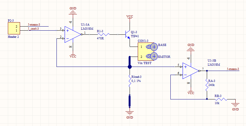

Hier nog een gedeelte van het stroomsturingsregeling met de LM358.
http://www.uploadarchief.net/files/download/dummyload%20lm358%20.png
Ik zal vanmiddag eens kijken of ik een werkelijke meting kan uitvoeren voor het eerste plaatje. Zodat ik en jullie ook zeker weten dit gebeurd.

- Er zijn voor alle LM358 100nF ontkoppel condenstoren aanwezig. Deze staan helaas niet op het schema.
- Voor de duidelijkheid VCC staat hier voor 12V. Had ik beter moeten weergeven in het schema. De collector van de BUX10 komt aan de plus van de te testen voeding (3 - 50V)
- Kunnen julli mij uitleggen waarom de collector van de TIP41 en de BUX10 samen moeten komen? Ik dacht dat dit juist heel mooi was omdat ik op deze manier altijd de TIP41 en daarmee de BUX10 volledig open kan sturen. Ik wil deze oplossing namelijk ook gebruiken bij een te testen load van ongeveer 3V.

Ik mis ontkoppelcondensatoren over de voeding van de LM358.En iets zegt me dat de collector van de TIP41 aan de collector van de BUX10 zou moeten zitten.
Enneh.. die laptop voeding:voedt die ook nog een laptop? en die DAC waar wordt die door aangestuurd?
Zeker en vast. De BUX10 versterkt maar weinig, zoals de meeste powertorren. In deze opstelling gaat er een onbehoorlijke basisstroom lopen, die gans de meting verziekt.

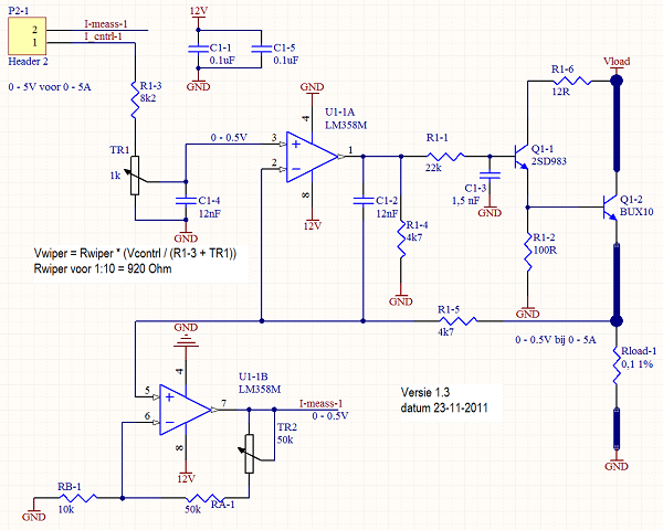

Ik zal een schema opstellen waarop ik graag jullie ongezouten kritiek ontvang.
EDIT: Schema toegevoegd.
Vragen:
1. Is Q1-3 noodzakelijk? Of kan ik het af door direct vanuit de LM358 Q1-1 te sturen.
2. Moet er nog extra stoombegrenzing worden aangebracht om Q1-3 te beschermen?
3. Nog andere tips?
[Bericht gewijzigd door Allround op 6 november 2011 20:36:11 (20%)

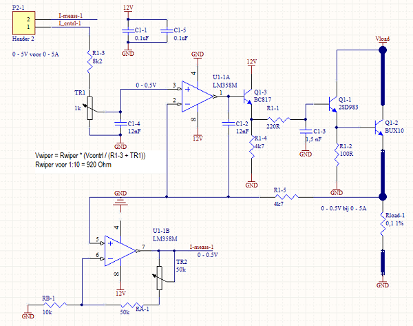

Kan iemand mij advies geven over het aangegeven schema met bijbehorende vragen?
Alvast bedankt.

Bedankt voor je reactie. Wel een leuk concept met een mosfet. Ik heb nog wel het één en ander liggen aan FETs. Maar omdat ik al vrij ver ben met de huidige opzet wil ik nu even niet meer kiezen voor mosfets.
De LM358 kan tussen 10 en 20 mA sinken en tussen 20 en 40 mA sourcen
Een BC817 heeft een Ic van max 800mA en een hfe van minimaal 100 en max 630.
De 2DS983 heeft een Ic van max 6A en een hfe van min 700
De BUX10 heeft een Ic van max 20A en een hfe van 20 tot 60
De maximale stroom door de BUX10 is 5A
De totale Hfe = 100 * 700 * 20 = 1400000 dus stuur stroom voor BC817 is max 5/1400000= 0,00357mA Dit lijkt me iet wat overdreven.
Dus volgens mij is de BC817 helemaal niet nodig.
Want met alleen de 2SD983 kom ik er ook wel. Hfe = 700 * 20 = 14000
Dus stuurstroom 2SD983 = 5/14000 = 0,357mA. Echter al je nu naar mijn eeste plaatje kijkt wordt de 2SD983 wel heel warm (50C) bij een 3Amp door de BUX10 bij 20V. De 2SD938 zit niet op een heatsink omdat ik niet dacht dat dit nodig was.

Kijk in de dasheet hoeveel mA de LM358 kan leveren en in die van de powertor wat de hFE is. Dan weet je of er nog een tor tussen moet maar ik zou nooit de powertor direct aansturen.

Q1-2 bedoel je denk ik. De vraag aan jou is of de BUX10 ook vol uitgestuurd binnen z'n SOA blijft.
Je vraagt je af of Q1-3 nodig is.
Je geeft aan dat de LM358M 20mA kan sourcen. Als je Q1-3 weglaat dan komt de uitgang van de LM358M aan de 220Ω weerstand R1-1. Als je deze weerstand niet wilt of kunt verhogen tot 680Ω, dan gaat dat niet. Als je deze weerstand verhoogt, dan moet je ook de capaciteitswaarde van C1-3 heroverwegen.
Waarom wordt Q1-1 (2SD983) heet als de te testen voeding het niet meer aan kan? Hij wordt vol uitgestuurd. De collector-emittorspanning is dan 1V (de verzadigingsspanning). De ontwikkelde warmte in die tor en ook in Q1-2 is dan toch minimaal.
[Bericht gewijzigd door ohm pi op 14 november 2011 21:27:55 (26%)

Zou je probleem niet in de opamp kunnen zitten. Deze heeft al een Voffset van een paar mV, dat wordt meeversterkt. Dus staat de tor verder open dan de bedoeling. Ik zou ook R1.1 vergroten. Als beide torren vol open gaan moet de eerste tor alle basisstroom leveren. Vergeet niet, collector stroom is het gevolg van basisstroom en niet andersom. Dus je kan loads of basisstroom laten lopen zonder collectorstroom. De basis stroom verandert ook als gevolg van temperatuur en collectorstroom. Dat kan thermal runnaway veroorzaken. Je torren hebben geen bescherming. Bij een kortsluiting aan de loadkant hangt de eerste tor via een weerstandje aan massa.
q1.1 heeft geen basis weerstand naar de plus. Die zweeft een beetje .
Ik denk dat je de waarde van 1,5nF niet hoeft te veranderen. Deze waarde komt ook voor in het originele schema.
Q1-1 wordt heet als de te testen voeding in begrenzing gaat omdat tijdens de begrenzingsfase Q1-1 de maximale stroom levert aan Q1-2.
Tussen de collector en de emittor van Q1-1 staat de volle 12V. Je kunt zelf uitrekenen hoeveel vermogen Q1-1 in die situatie moet dissiperen. Tussen de collector en de +12V van Q1-1 moet je een stroombegrenzingsweerstand opnemen. De waarde van deze weerstand is grofweg 12V / maximale Ib van Q1-2 waarbij je testload nog fijn werkt. Als je het goed doet wordt in de begrenzingsfase het vermogen niet meer in Q1-1 verstookt maar in de collectorweerstand van Q1-1. Het te verstoken vermogen zal ook lager liggen omdat de maximale stroom door deze weerstand zo laag mogelijk gekozen is.

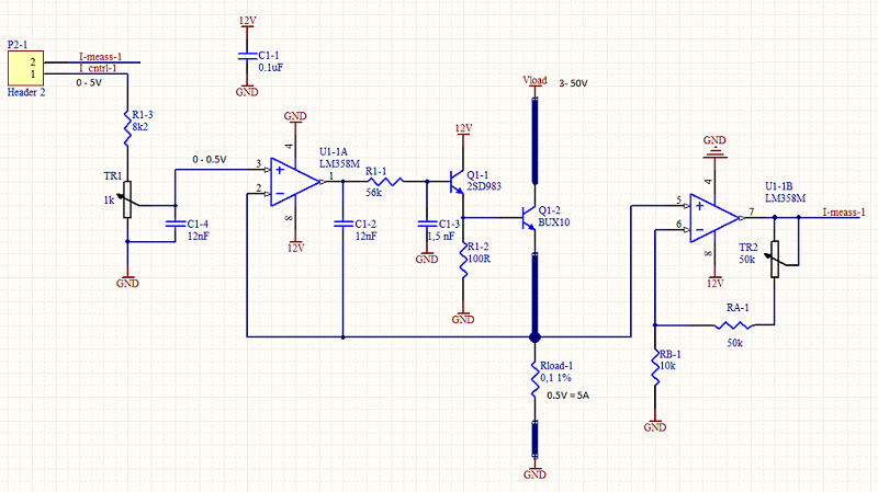

Ik zal eens een nieuw schema tekenen. Ik laat uit het schema van 6-11-2011 Q1-3(BC817)vervallen. Ik ga voor Q1-1 een serie weerstand opnemen aan de collector. Verder zal ik aan de basis van Q1-1 de weerstand R1-1 vergroten wat denken jullie van 22k?
Voor de serie weerstand van Q1-1 op de collector moet ik uitgaan van het volgende.
Maximale belasting per kanaal 80W. Verder specs min spanning load 3V max spanning load 50V en max stroom per kanaal 5A. Begrenzing op wat het eerste bereikt wordt.
Q1-2 BUX10 Hfe = 20
Dus maximale Ib Q1-2 = 5A/20 = 0,25A. Waarmee we dus kunnen zeggen dat Q1-1 maximaal 250mA moet kunnen leveren. De serie weerstand voor Q1-1 op de collector moet nu 3V/0.25A = 12Ohm zijn? Dit gaat toch niet goed als spanning van de load 50V is want dan ik de maximale stoom 4A.
De serie weerstand voor de basis van Q1-1 is R1-1 en eenvoudiger. Ib = 0,25A/700 = 0,36mA daarmee is R1-1 = 12V/0,36mA = 33k6 Ohm
Tot hier toe fouten?
Ik zal binnenkort een nieuw schema maken.

http://www.uploadarchief.net/files/download/dummyload_lm358_v4.png
Vragen:
- Wat moet de waarde van R1-5 zijn. Zie tekst met berekening
- Wat is het nut van C1-2 en C1-3? Zou niet één van beide kunnen vervallen. Ik dacht zelf C1-2 telaten vervallen.
Mijn idee van het plaatsen van R1-6 is niet goed. Ik zie nog maar twee oplossingen.
- Je kunt Q1-1 vervangen door een BUX10 en monteren op hetzelfde koelblik. R1-6 laat je dan weg. Het totaal opgenomen vermogen wordt altijd verdeeld over de beide BUX10's. Dus dat zou moeten werken. Q1-1 haalt zijn vermogen tenslotte ook uit de te testen 50V voeding.
- Je kunt Q1-1 en Q1-2 vervangen door een vermogensdarlington, bijv. de TIP142 van pros zijn schema die een paar posts hiervoor gepubliceerd is.
En uiteraard, je kunt meer van zijn schema overnemen.
C1-2 maakt van de opamp U1-1A een integrator. C1-3 samen met R1-1 vormen een integrerend netwerk. Deze condensatoren zorgen ervoor dat de uitgang van de Dummyload niet oscilleert. Als je een scoop hebt, dan kan je testen of de schakeling oscilleert bij lagere waarden van C1-2 en/of C1-3. In het algemeen geldt: Hoe hoger de waarden van C1-2 is hoe trager de schakeling reageert op spanningswisselingen en belastingswisselingen. Hoe lager de waarden van C1-2 is des te groter is de kans op oscillatie en uitslingering. Ik denk dat je C1-3 gewoon weg kunt laten.
