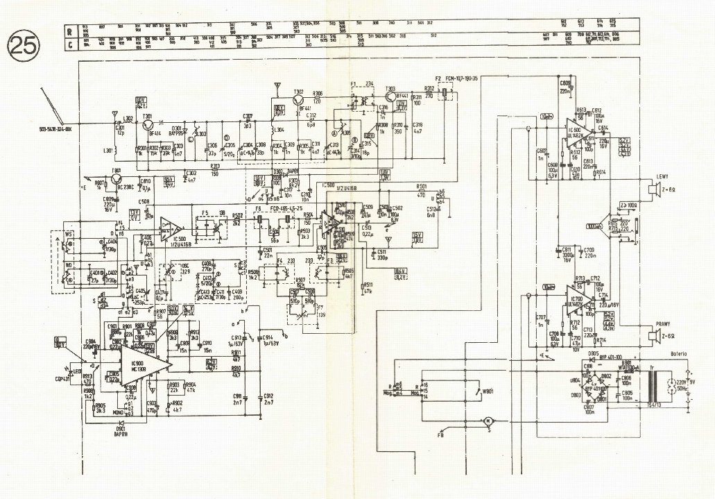

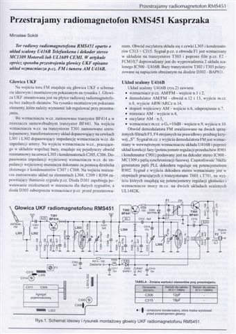

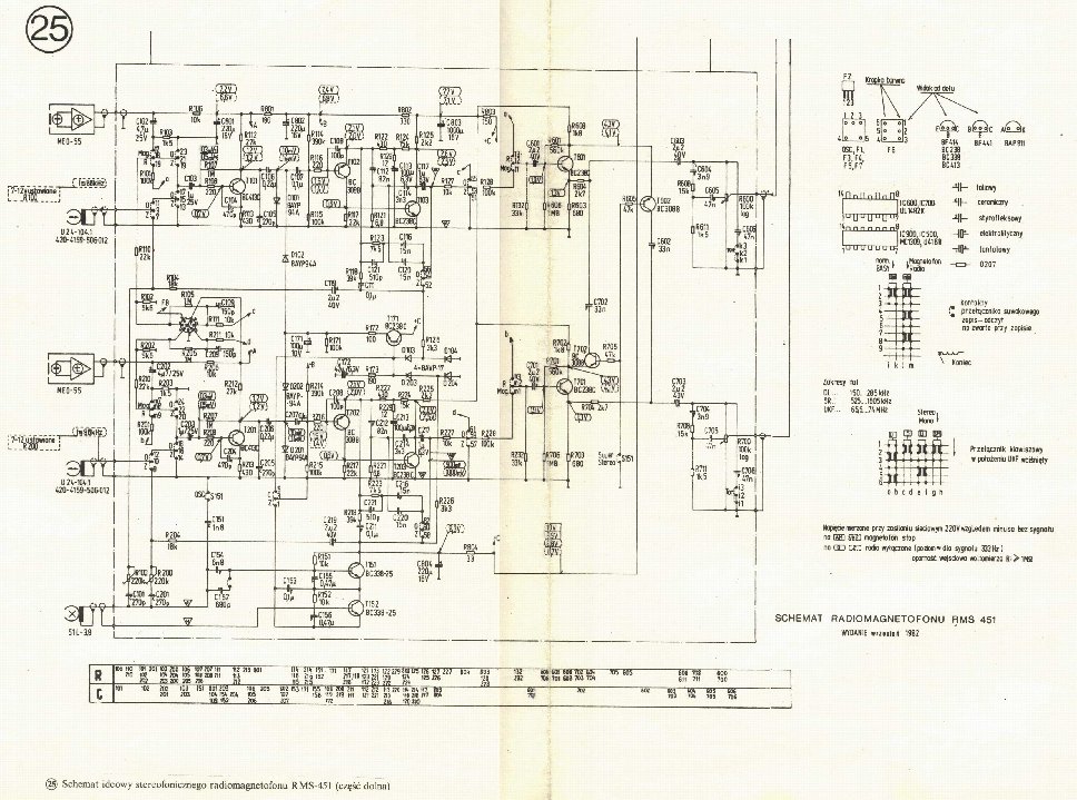

Over de U416B verder niets te vinden, hier is denk ik een papieren datasheet voor nodig.
Toch wat gevonden via een Poolse transistorradio "Przestrajamy radiomagetofon - RMS 451 Kasprzaka" uit de koude oorlog: http://sp6stg.nd.e-wro.pl/przes3.html
http://www.uploadarchief.net/files/download/rms451-1.jpg
http://www.uploadarchief.net/files/download/rms451-2.jpg
Beter leesbaar maar zonder inwendig schema:
http://unitra.eu.org/webfm_send/685
De termen moeten nog even door de translator ;)
Het complete schema:
http://www.uploadarchief.net/files/download/rms451-3.jpg
http://www.uploadarchief.net/files/download/rms451-4.jpg
Kennelijk geen equivalent dus.

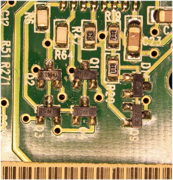

Iemand enig wat dit voor een onderdeel is?
Is het een transistor of een Fet.
Hij zit in een autoversterker waarvan een van de Fet's in het voedingdeel was uitgefikt.
De opdruk is 2GM met op zijn kant erachter een F
Het is de driepoot links boven met de brandplek.
Edit
Oeps niet goed gezocht dus.
http://www.s-manuals.com/smd-files/pdf/m/mmbta55,_mmbta56_g.pdf
Zou ik er een BC640 in kunnen plakken. :-)
http://www.uploadarchief.net/files/download/torrretje2.jpg
Hugo Welther
Volgens het SMD code book een MMBTA56. Dit is een MPSA56 in trough hole. Een PNP general purpose transistor.
Volgens het zelfde code book is de 1G zijn NPN tegenpool. Een MMBTA06 = MPSA06
pa3gws
Het inderdaad een PNP tor.
Bedankt Hugo.

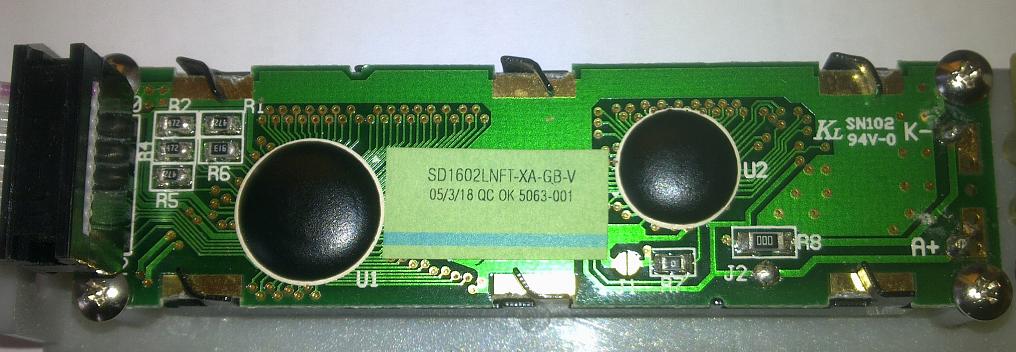

Heeft iemand meer info over dit LCD-display?
http://www.uploadarchief.net/files/download/resized/welk_lcd.jpg
Hij heeft een hele mooie blauwe backlight, maar ik heb geen idee hoe ik hem kan aansturen.
Er zit een 10-polige header op en een aansluiting voor de backlight voeding (anode + kathode).
[EDIT]
PS: ik heb geen idee hoe ik de thumbnail kan linken naar de grotere afbeelding.
Maar hij staat hier:http://www.uploadarchief.net/files/download/welk_lcd.jpg
[EDIT2]
Links zit de 10-polige header.
Rechts zit de voeding voor het backlight (A+K)... maar het kan zijn dat deze doorverbonden is met de header.
Dat heb ik niet doorgemeten.
Het was een statusdisplay van een RAID-controller en kwam dus uit een PC.
Waar heb je dat LCD uitgehaald ? En zit de backlight ook op de connector aangesloten of komt die via een apart kabeltje ?
